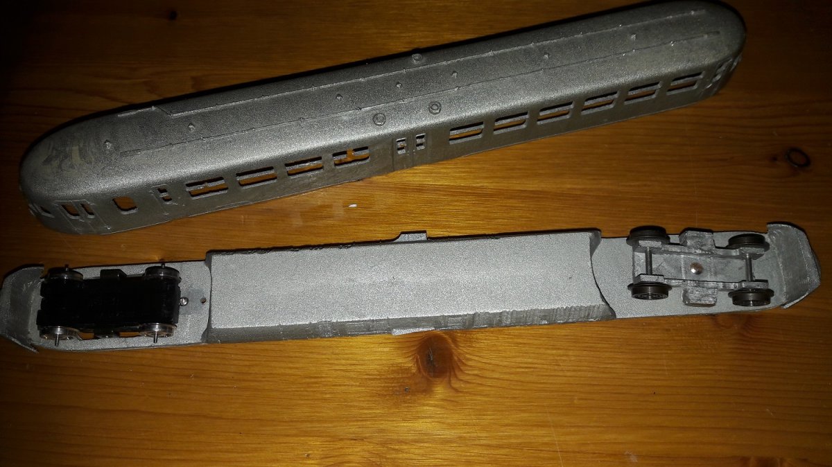

Ik heb enkele jaren gelden in Houten een incomplete en ongebouwde DE-1 kit gekocht voor 10 euro.
Daar kun je je natuurlijk geen buil aan vallen. Verder zat er niets bij. Geen verpakking, handleiding, niets.
Ik heb altijd gedacht dat de origine van deze Combispoor zou zijn. Maar kennelijk niet dus.
Kent iemand dit bouwpakket?
Onderstel en kap zijn uitgevoerd in grijs resin.
Het aangedreven draaistel is een Tenshodo WB-31, het andere grijs resin.
Er moet aan het model wel een en ander gebeuren om er wat van te maken.
Snorren heb ik al liggen. Draaistelzijkanten, Allan-vleugels etc. zijn wel te verkrijgen en een interieur fabriek ik zelf in elkaar.
Als ik nog eens tijd heb, wordt dit een leuke uitdaging...

« Reactie #21 Gepost op: 04 February 2018, 15:04:46 »
Ik heb het zelfde model. Dacht eerst ook dat het een vroege combispoor was uit de jaren 70 van de vorige eeuw, maar nu weet ik het niet zeker meer. Het modelletje is zeker niet op schaal en haalt net de 1 op 100. Materiaal is zeer kwetsbaar en bij mijn exemplaar is het onderstel al gebroken.  Qua detaillering is het absoluut geen Combispoor of een latere Roozen.

« Reactie #22 Gepost op: 04 February 2018, 15:07:55 »
Trawos?

« Reactie #23 Gepost op: 04 February 2018, 15:28:41 »
Kwetsbaar lijkt het zeer zeker.
Wel iets om rekening mee te houden als ik er aan ga beginnen.
Eerste actie zal wel zijn om eea. aan (metalen) versteviging te lijmen tegen dak en zijwanden.
Idem voor het onderstel, al overweeg ik ook om dat zelf opnieuw te maken.
Waren die Tenshodo spuds begin jaren '70 al verkrijgbaar in NL?
  • Berichten: 7732
Re: Fabrikant/bouwer treinstel
« Reactie #24 Gepost op: 04 February 2018, 16:46:14 »
De vorm zit er goed in. Jammer van de lengte, maar dat is net als de standbeelden van J.P. Coen: dat moeten we in de context van de tijd zien  :)
  • Berichten: 7732
« Reactie #25 Gepost op: 04 February 2018, 17:04:11 »
Het model heeft twee dakleidingen. De exemplaren met twee dakleidingen reden in Zuid Limburg. Trawos kwam ook uit Zuid Limburg.
Beetje mager verband, maar het zou zo maar kunnen....

« Reactie #26 Gepost op: 04 February 2018, 20:15:55 »
Ja, dat is Trawos. Geen twijfel mogelijk.
Ik heb in de jaren '80 zo'n zelfde setje gekocht bij Kuijper's Hobbyhuis in Utrecht en kreeg er twee Roco-lokdraaistellen en een motor bij, plus inzetramen uit een D-treinrijtuig. Uiteindelijk was het onderstaande het resultaat. Met zo'n dikke motor en twee aangedreven draaistellen (gordijnspiraal!) reed het ding fantastisch. De grijze giethars waarin de kap was uitgevoerd, was keihard, niet bepaald vrij van luchtbellen, en bros.

« Reactie #27 Gepost op: 04 February 2018, 20:59:36 »
Het model van MarcNL herken ik niet als Trawos model. Wij maakten bijv. nooit de horizontale spijltjes in de ramen direct in de kap, die zaten bij ons in de ruitjes. Wel werd helemaal in het begin een tijdje een dergelijke breekbare resin gebruikt. In de loop van de jaren zijn vele versies van de DE1 en DE2 geleverd. Hoewel bij mijn weten Kuijpers uit Utrecht nooit bij Trawos heeft besteld, lijkt het model van RobK wel op een Trawos model, ook de vorm van de bodemplaat en scheenplaten klopt daarmee. Wij gebruikten bijna altijd Roco aandrijvingen en daarvoor is de bodemplaat ook voorbereid. Overigens kwamen er in die tachtiger jaren (Trawos was er van 1982 tot eind 2006) wel meer kleinseriefabrikanten op de markt, denk bijvoorbeeld aan de eerste modellen van Kleinspoor, nu welbekend!
groet Marc (ex Trawos)
