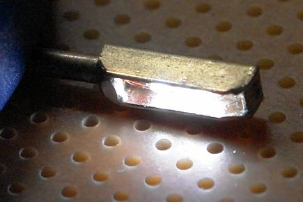

Ik moest even graven, maar vond dit nog van m'n eigen zelfbouwsels.
Let wel, dit zou ik nu véél kleiner maken, maar wat je ziet is ook iets wat ik 10 jaar terug gemaakt heb en toen met grofstoffelijk messing profiel gebouwd werd. Het lampjekapje was iets van 12 millimeter lang, 3,5 millimeter breed en net zo hoog.
In het kapje zaten 3 in serie geschakelde 0603 SMD LEDs.
Dat zou ik nu minstens 2 keer zo plat en smal maken en het waarschijnlijk ook bij 1 SMD-LED laten.
