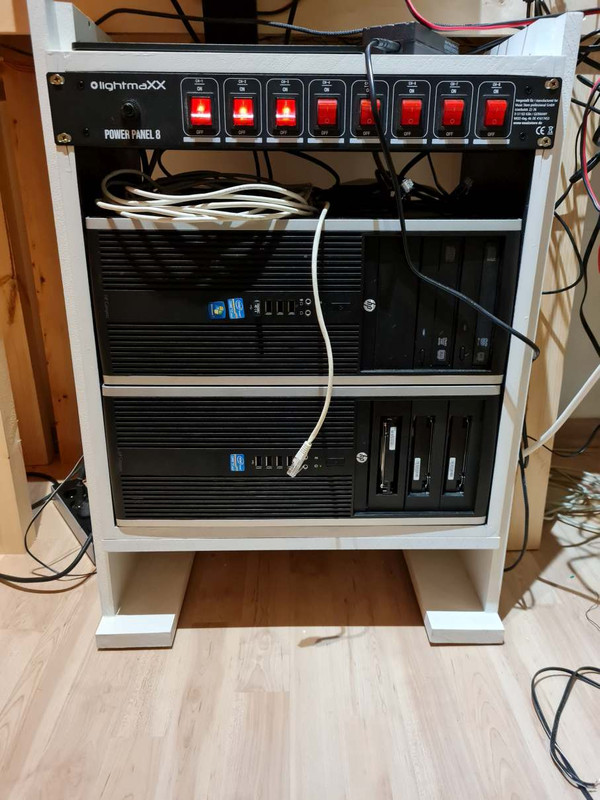

De nieuwe Trafo...
Zicht op het schaduwstation:
De IT :-) (Onderste NAS server voor ganse huis, erboven Baansturing PC (Er staat nog een werkstation opzij om ook te gebruiken voor de treintjes)
Kleine tip: Het klavier op een andere foto en de muis buiten beeld, zijn beiden via Bluetooth verbonden...
Beiden kunnen switchen tussen 3 PC's. Handig om geen 3 klavieren met muis te hoeven te gebruiken... Gewoon even aan de knop draaien en klaar !
