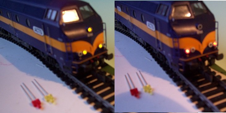

Door deze leds in te bouwen ( op de voorgrond liggend , 2 maal 2+3 ) kun je voor een prikje de boel goed verlichten. Slecht 2 weerstandjes toevoegen van 1,5kOhm. Het rood komt op deze foto niet goed over maar het is echt rood.

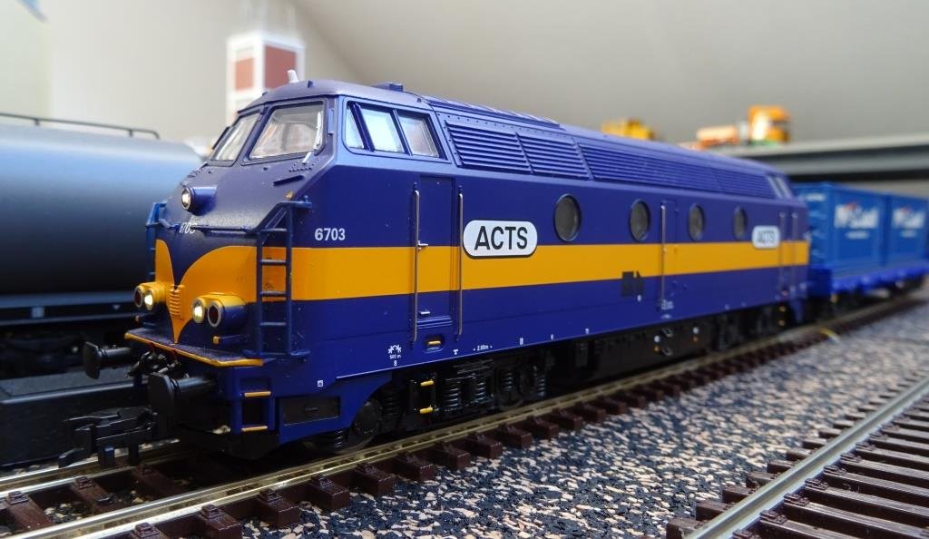

De revisie is geslaagd!
1. Inbouw LED-verlichtingsetje van Tom van Weert (heeeel mooi)
2. Reserve-onderdelen besteld en gekregen via MTE
3. Nieuwe buffers geplaatst
4. Twee nieuwe trapjes gemonteerd, meteen alle trapjes en handgrepen zijdenmat blauw geschilderd (Revell 350)
5. Nieuwe antenne geplaatst
6. Er zaten ook 2 nieuwe trapjes bij voor op de draaistellen, die had ik nog niet gemist, maar ook meteen geplaatst en zijdenmat zwart geschilderd
7. Traptreden van alle trapjes op de draaistellen geel geschilderd
8. Haken en remleidingen gemonteerd en met rode verf wat aangezet
9. Weer op de baan gezet, waar de loc nu meehelpt met railbouwtreinen
NB: omdat ik eerder al de verlichtingsset had ingebouwd, heb ik uiteindelijk geen machinisten geprobeerd te plaatsen. Die komen nu in andere locs
