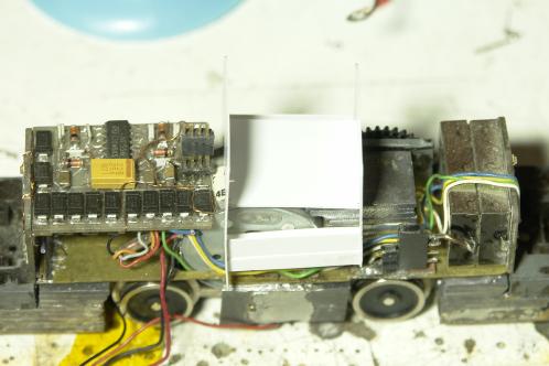

Verrek, vergeet ik de vordering te plaatsen.
Ik moest er geduld voor oefenen, maar met het kaje erop ligt de vloer er nu in (een beetje lastig zichtbaar met dat witte spul op een relatief witte tafel).
Die moest ik vastlijmen door met een kwastje door de raamopeningen binnenin de lok het spul aan te brengen, anders kreeg ik het niet recht. Op de foto valt misschien ook op dat het niet helemaal recht is.
Vooral de zijkanten zie je straks niet meer en ach, je kan niet alles hebben.
Nu ga ik eens studeren op het innerlijk van zo'n ding. Geen idee wat er precies allemaal in moet/kan...

Nog even terugkomend op het probleem van het weten waar het knelt of zien hoeveel ruimte je nog hebt: lok zonder behuizing met buddies oid vastzetten op de tafel, camera op een statief. Dan foto recht van de zijkant maken. Kap op de lok en dan nog een foto maken. Leg deze twee foto's over elkaar in een fotobewerkingsprogramma en speel een beetje met de transparantie van de foto met de kap. Zo kun je mooi zien hoeveel ruimte er is of waar die de binnenkant raakt.

Het was vooral een groot probleem om een oplossing te vinden voor het 'afbakenen' van de beschikbare ruimte. daarbij was ik eerst verkeerd-om begonnen, door eerst op de onderbouw te werken en daarna pas in de kap te passen, wat echt niet werkte.

EDIT: Sven: het is inmiddels gelukt. Het was vooral de ruimte die het binnenwerk van de lok (motor, lood, elektronica) innam die ik moeilijk over kon nemen. Door eerst plaatjes styreen in de kap te plaatsen, kon ik het in ieder geval in de kap passend krijgen. daarna was veel makkelijker uit te meten hoe ik ruimte kon maken voor het binnenwerk. Ik heb daar een foto van, maar zal die een andere keer even plaatsen.
