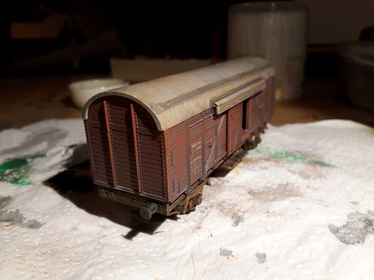

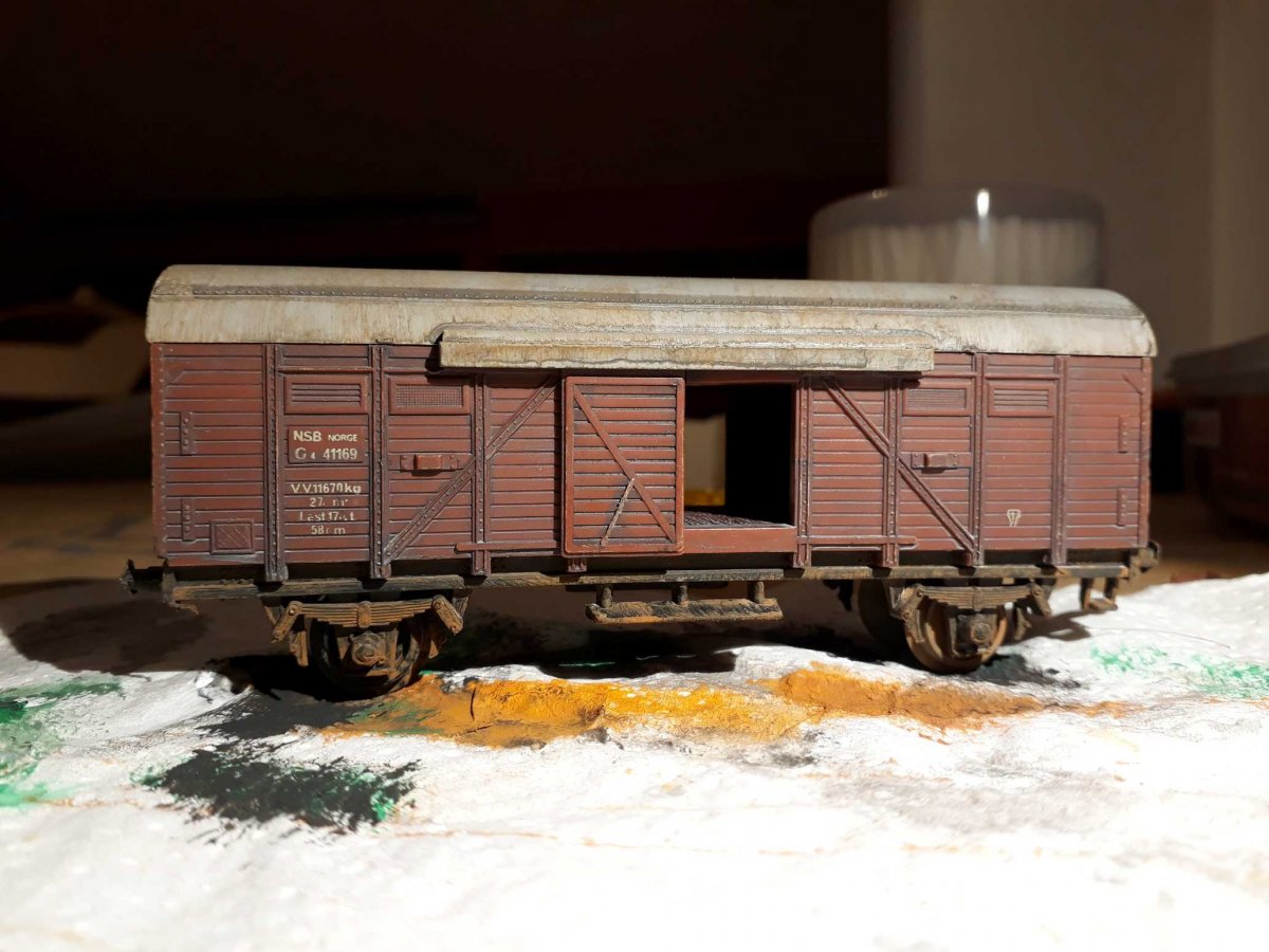

Nog zitten rommelen in 45 jaar oud spul, en voor de sport vervuild:
Smaakt naar nog...

Dat ziet er lang niet slecht uit.
Misschien kun je de buffer repareren met een buisje en stukje styreen of iets dergelijks.
