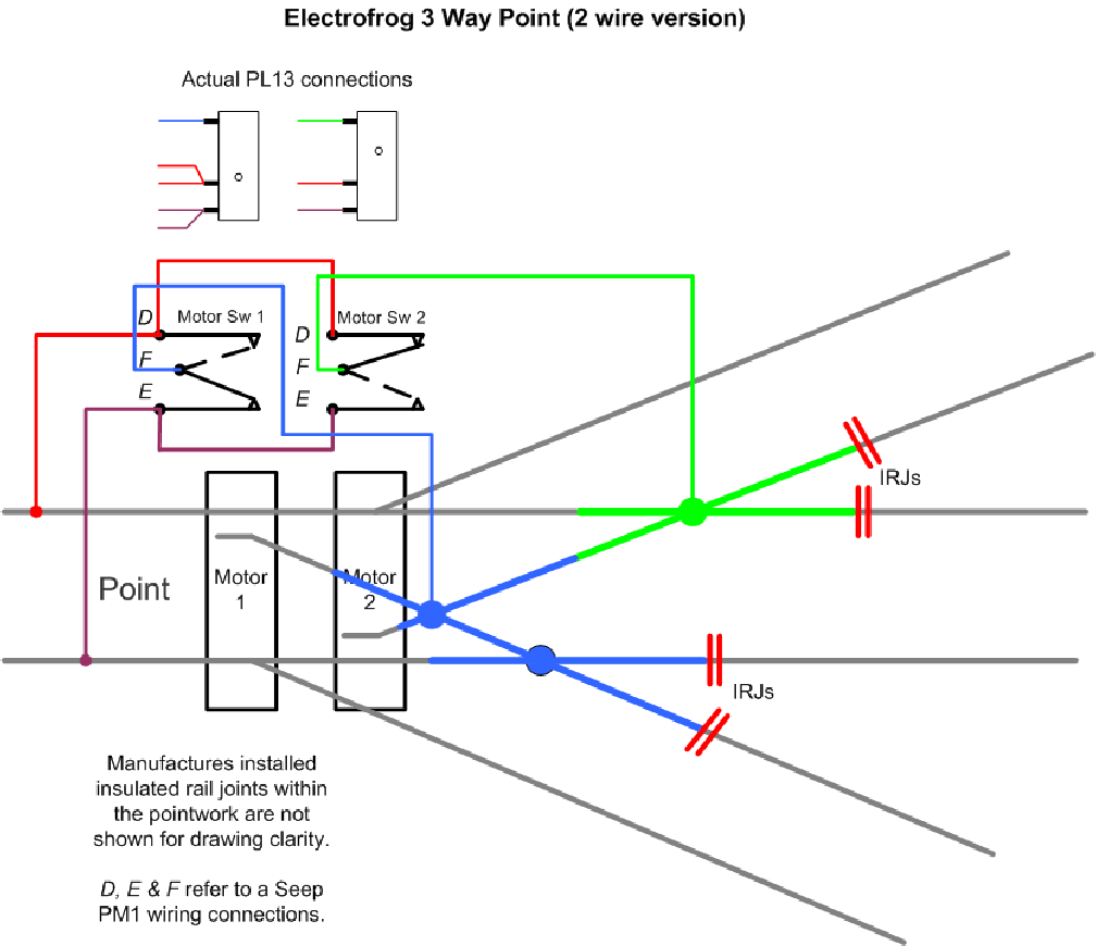

Goedemiddag,
ik ben ondertussen zover dat ik aan mijn 1e kopstation kan beginnen. Ik zou daar de Peco SL-E99. Ik wil die bedienen met de rosoft servodecoder met puntstuk polarisatie. Op het net vind ik 2 verschillende aansluitingen, een 2 draads en een 3 draads aansluiting,
Is het van belang welke aansluiting ik maak? Ikzelf begrijp het verschil niet (helaas) en zijn de isolatie punten alleen aan de 3 afbuigingen?
mvg

Elektrisch is er geen verschil tussen beide schakelingen. In de onderste tekening zijn het blauwe en gele puntstuk apart getekend, maar elektrisch zitten ze aan elkaar op het punt F van de eerste schakelaar.
In de eerste tekening zijn de puntstukken als één geheel getekend (blauw).

En de isolaties zijn op de 4 plaatsen waar de rode streepjes door de spoorstaaf is getekend.
