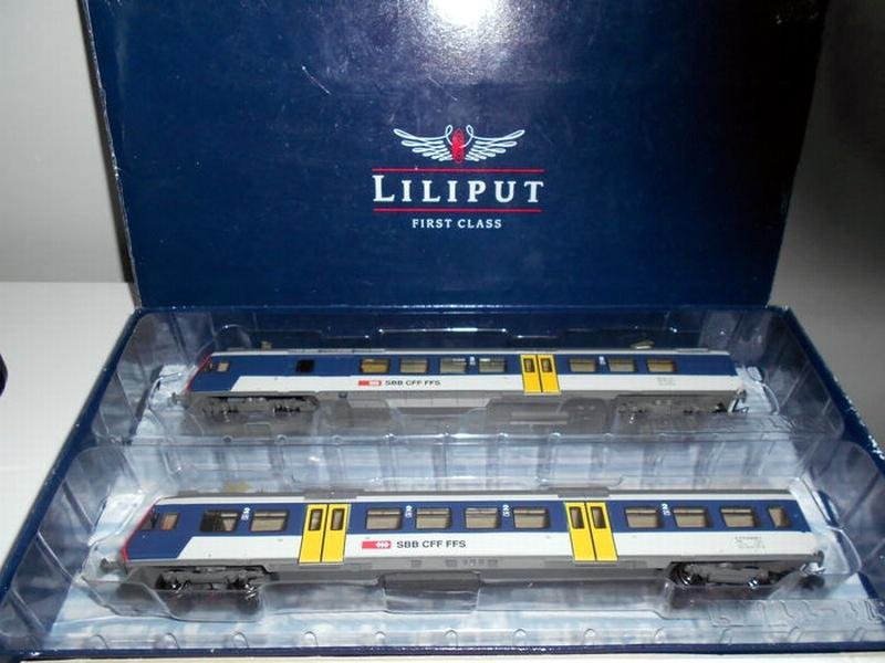

Hoi
Ik heb een treinstel, waarbij de verlichting aan beide zijden of wit of rood is. Ik wil natuurlijk 1 kant wit en 1 kant rood
Ik heb geen idee welke decoders erin zitten.
Hoe kan ik de lichtwissel aan 1 zijde veranderen?

Lilliput SBB NPZ
