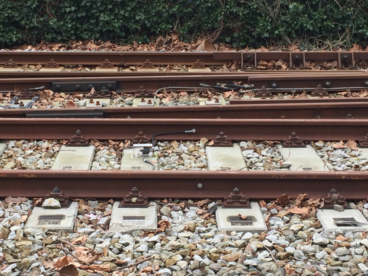

Bij wisselverbindingen (zoals wij de overloopwissels noemen) liggen de liggers net als onder het puntstuk haaks op de hoekdeellijn van het puntstuk. Alleen bij kruiswissels liggen de liggers over de volledige lengte van het kruiswissel haaks op het doorgaande spoor. Tenminste; als het kruiswissel bestaat uit twee linke en twee rechtse wissels.
Van de wisselverbinding op de foto denk ik dat dat degene is voor een spoorafstand van 3,80 m. De positie van de aanwezige elektrische scheidingslas klopt hier niet in. Deze zou op de twee liggers moeten liggen waarvan duidelijk zichtbaar is dat ze dichter op elkaar liggen.
De foto van Henk laat volgens mij toch een gewone wisselverbinding zien. Kan het niet zijn dat beide varianten voorkomen?
Ik zie toch wel vaker dat de scheidingslas niet midden op twee dwarsliggers ligt, maar op de rand van een dwarsligger. Dat lijkt mij een betere positie omdat daar de spoorstaafbuiging onder belasting geringer is. Ik heb het idee dat ze aan het experimenteren zijn met de positie om te zien wat gunstiger is.

Het was mogelijk nog een leuk raadplaatje, maar de locatie is misschien wel van belang. Deze wissels liggen vlakbij het museum net voorbij de overgang in de Reigerstraat.
Op Maps kom je in de buurt van Utrecht cs al veel nieuwe  wissels tegen, hoewel de opnamen natuurlijk al een paar jaar oud zijn. Daar lijken verschillende varianten te liggen? In de toen gloednieuwe sporen aan de Jaarbeurskant richting Lunetten, ligt niet ver voorbij het perron een paar. Vanwege de kleine wisselhoek, kan ik het niet eens goed zien.
