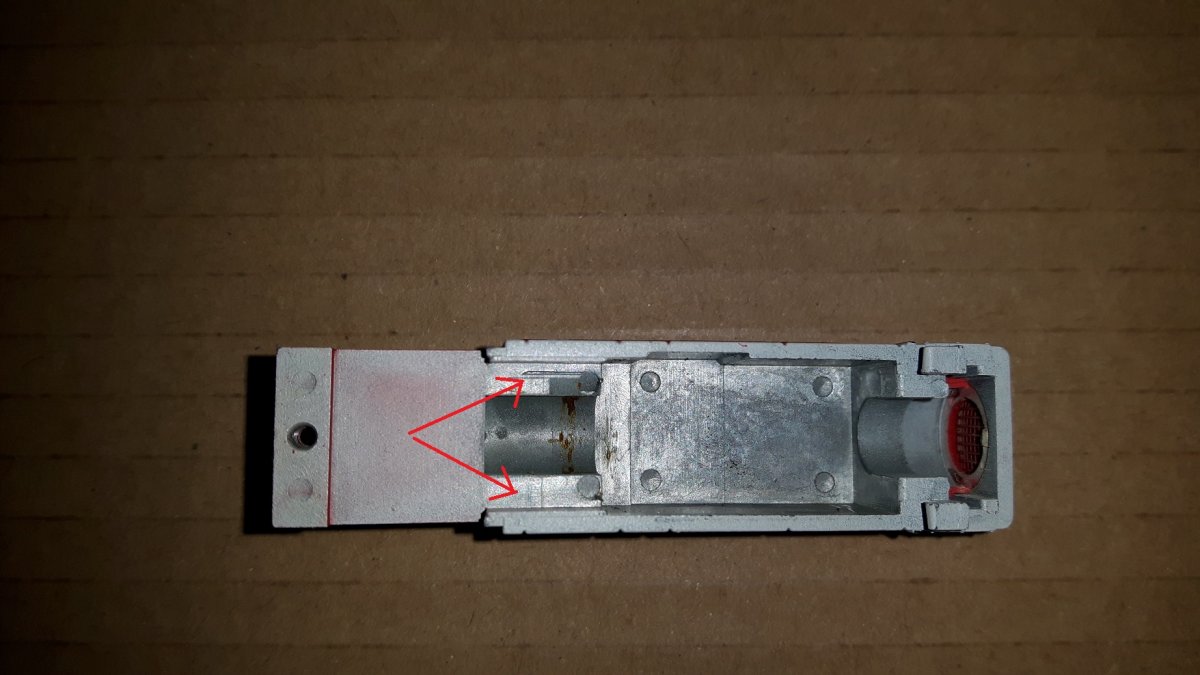

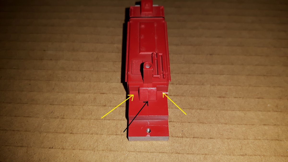

Hi,
ik wil en poging wagen om een köf III van Roco om te bouwen naar digitaal. Wat ik kan achterhalen, gaat het om Roco 41080 (nummer op de loc is 333 136-0).
Het locje is voor op het baantje van mijn dochter en daarmee is het dus ook haar loc.
Ik heb het locje opengemaakt en zie vooral een blok metaal en heel weinig ruimte. Daar wordt je blij van...
Op onderstaande foto staat aangegeven (gele pijlen) waar ik denk dat het beste een gat gemaakt kan worden voor de doorvoer van draadjes. Ik heb ook al advies gekregen om het in het midden te doen, zie zwarte pijl. Wat is nu wijsheid?
Aan de onderzijde zal ik ws ook wat materiaal moeten wegfrezen. Zie rode pijlen.
Als decoder heb ik een LoPi micro (54684) gekocht met een 6-polige stekker. Die laatste gaat er dus af.
Maar nu voor de grote vraag. Hoe kan ik het beste dit aanvliegen gezien de beperkte hoeveelheid ruimte. Verlichting etc hoeft er niet in.
Ik heb helaas geen reeds uitgevoerde ombouw hierover kunnen vinden. Wellicht ligt dat aan mijn Google skills. Ik sta iig open voor tips over hoe dit verder uit te voeren.
Gr.
Edsko

Zo, dank je wel.
Die had ik niet gevonden, maar dat was wel duidelijk.
Hier gaat nog wel wat werk inzitten zie ik. Komt goed. Ik ga het eens lekker proberen de komende tijd.
Gr.
Edsko
