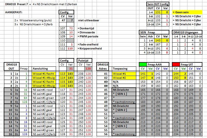

Hierbij een overzichtje van de CV-aanpassingen die gedaan moeten worden op de DR4018 die ingesteld is met preset 7 via CV47 = 7.
De geel gemarkeerde CV's moeten daarna nog handmatig worden aangepast met de erbij vermelde waardes:
Na het instellen van beginadres 41 krijgt de aangepaste DR4018 de navolgende adrestoewijzing:
  - adres 41 voor het wissel op [1m2] (ik heb maar even jouw notatie gebruikt)
  - adres 42 voor het wissel op [3m4]
  - adres 43 en 44 kunnen niet worden gebruikt (schakelen daarvan heeft geen resultaat)
  - adres 45 t/m 48 voor het sein op [5m6 en 7,8]
  - adres 49 t/m 52 voor het sein op [9m10 en 11,12]
  - adres 53 t/m 56 voor het sein op [13m14 en 15,16]
In totaal heeft de aangepaste DR4018 dus (nog steeds) 16 DCC-adressen.

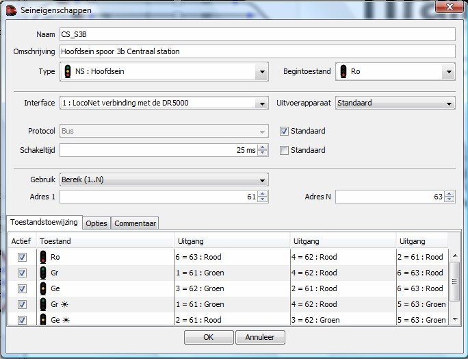

het programeren en/of aansluiten in samenwerking met iTrain lukt me nog niet.
Wat heb ik gedaan:
In iTrain een sein aangemaakt met adres 61 gekozen voor NS hoofdsein met 3 lampen Rood Geel en Groen.
De DR4018 geprogrammeerd op preset 7 door CV47 waarde 7 te geven.
Sein aangesloten op DR4018 Rood klem 1 Geel klem 2 en groen klem 3 massa op C
in iTrain verschillende opties geprobeerd, enkel dus alleen adres 61, ook dubbel adres 61 en 62.
Krijg met geen van de opties het sein juist werkend. Rood lijkt helemaal niet te werken. dit gebeurd er:
in itrain op seinplaatje:
Rood, sein knippert groen
geel, sein brand geel
Groen, sein knippert groen
knipper groen, sein knippert groen
Groet Michel

In iTrain verschillende opties geprobeerd, enkel dus alleen adres 61, ook dubbel adres 61 en 62.
Voor een DR4018 met preset 7 en beginadres 61, waarbij het eerste NS sein op OUT1 en OUT2 aangesloten is (rood op 1, geel op 2, groen op 3, C = massa) dien je in iTrain onderstaande definities te gebruiken:
Er worden dus per sein steeds drie adressen geschakeld, let daarbij ook op de schakelvolgorde.
Verder bij iTrain onder "Instellingen" aanvinken: zet magneetartikelen altijd .
Het 1e NS sein op de DR4018 gebruikt de adressen 61, 62, 63 (en 64); het 2e NS sein de adressen 65, 66, 67 (en 68); het 3e NS sein de adressen 69, 70, 71 (en 72); het 4e NS sein de adressen 73, 74, 75 (en 76).
De adressen tussen de haakjes worden niet gebruikt voor de seinstanden, deze zijn voor de dag/nacht stand (maar die hoef je niet persé te gebruiken, standaard staat de dagstand aan).
Per sein worden de seinbeelden zelf dus via de eerste 3 adressen geschakeld.
NB: Geel-knipper kan bij iTrain blijkbaar alleen vanuit de stand geel geschakeld worden, rechtstreeks naar geel-knipper schakelen vanuit een andere stand levert (althans bij mij) altijd de stand geel op.

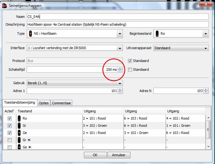

Wanneer je het sein als een NS P-sein wilt definiëren (dus "afvallend" over geel) dien je het sein afwijkend aan te sluiten op de DR4018 (preset 7).
Tevens dient in iTrain bij de seineigenschappen een andere schakeltijd en toestandswijziging opgegeven te worden.
- De aansluiting van het P-sein op bijvoorbeeld OUT1 en OUT2 van de DR4018 wordt dan als volgt:
    1 = rood
    C = massa
    2 = geel
    3 = niets aansluiten
    4 = groen
- De definitie van het P-sein in iTrain (sein-adressen in dit voorbeeld 101, 102, 103):
Let op de afwijkende schakeltijd: 250 ms. Deze schakeltijd bepaalt de tijd voor het te tonen "tussengeel".
Let ook hier weer op de speciale schakelvolgorde, alleen in deze volgorde wordt het tussengeel getoond.
Een P-sein toont alleen de seinbeelden rood, geel en groen.

Hoi Bert,
ik zat met een Paul aan de telefoon hier over en we kwamen er niet uit... Breien en punniken gelijktijdig gaat blijkbaar dus niet goed!
Maar goed Bert top met deze reactie. ik ga vanavond weer proberen denk dat het wel gaat lukken.
Uitleg en instellingen zijn duidelijk.
Groet Mies
