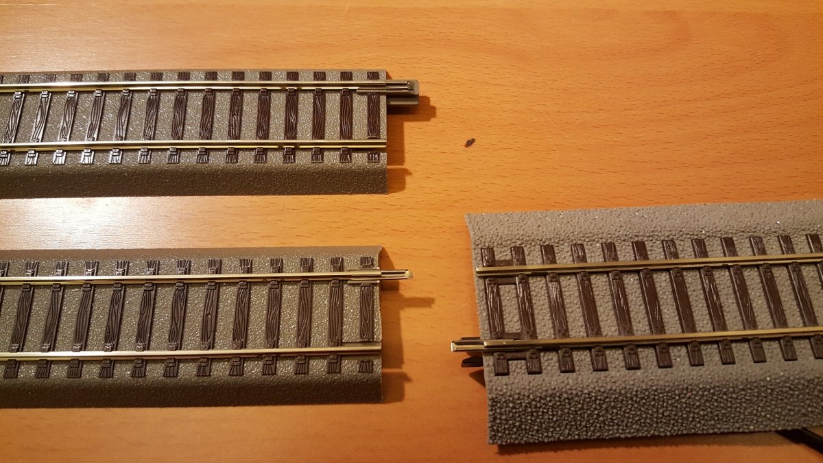

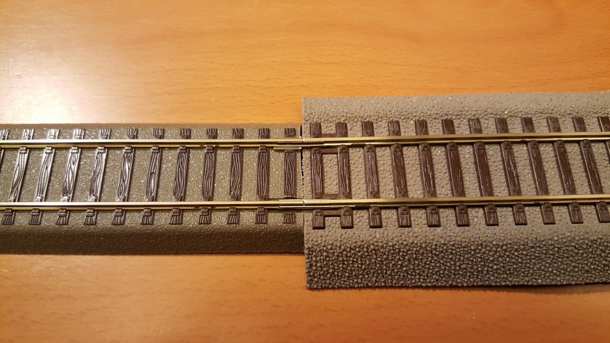

Ik wil als (her)beginner ook met een digitaal startset van Roco beginnen waar dus de geolinerails bijgeleverd is. Nu zijn er ook uitbreidingspakketten waar ook wissels bijzitten.
Nu heb ik op internet gezien op de site van Roco dat de Rocoline rails met bedding weer terugkomt. Nu is mijn vraag of ik dan ook een slanke wissel met bedding (ik dacht zo'n R10-wissel) uit het Rocoline assortiment kan aansluiten op Geolinerails, of heb ik dan nog steeds zo'n overgangsstuk nodig?
Groetjes,
John
Reinier Z.
  • Berichten: 3357
Re: Roco Geoline, wat kan er allemaal op rijden?
« Reactie #32 Gepost op: 03 February 2017, 13:28:58 »
Geoline en Rocoline met bedding kun je zonder overgangsrail aan elkaar koppelen, alleen moet je dan de kunststof nok, die bij Geoline onder de raillas zit, wegzagen. Bij Rocoline moet je wellicht ook de nok aan het zwarte plastic wegzagen, dat weet ik even niet meer uit mijn hoofd.
Geoline en Rocoline hebben wel een andere vorm bedding, bij Rocoline is die veel breder. De bedding sluit dus niet vloeiend aan.
Reinier

Nog even ter illustratie:
Reinier
