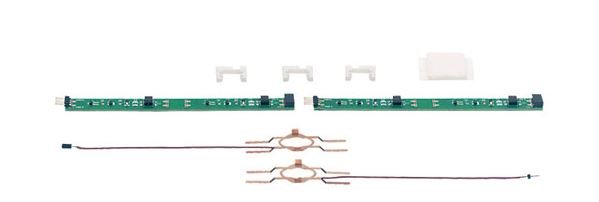

Hoi allemaal, ik heb hier een TRIX DD-AR set 23459 welke ik heb voorzien van binnenverlichting (ledstrip). Aangezien het stuurstandrijtuig al over slepers beschikt heb ik de andere delen maar van Roco stroomvoerende koppelingen voorzien. Op zich werkt dit wel maar ik merk toch dat na een jaar diverse koppelingen door veelvuldig gebruik onderbrekingen gaan geven.
Nu had ik bedacht om een paar van die extra slepers te kopen maar ik zie dat ze bij Trix alleen worden aangeboden met de bijbehorende verlichting.
Dat wordt een dure en overbodige zaak.
Ik kan natuurlijk zelf iets maken, en andere slepers kan ik ook wel pas maken, maar zijn er ook ergens losse slepers van Trix in de handel?

Kijk eens bij Ebay daar heb ik eind vorig jaar nog 30 stuks besteld voor nog geen 10 euro.
(Een iets smaller model maar die werken ook heel goed)

Zijn te koop/te bestellen in de reguliere handel. Nieuw niet goedkoop trouwens. Gemakkelijk een paar euro per stuk.
Op een beetje beurs liggen ze in bakken voor 50 cent per stuk of zo. Het zijn van oorsprong Märklin massacontacten waarvan er naar schatting een paar miljard in omloop zijn.
Ik vind het fijne dingen in het genre stroomafnemers op de assen. Vrij zekere stroomafname met die twee veren. Ze zijn er overigens in twee of drie lengtes. Wel de goede kiezen.

Kijk maar eens rond op Marklin 72050.
Zelf zou ik gewoon een stroomafnemer pakken van €0,30 p/s en passend maken....
