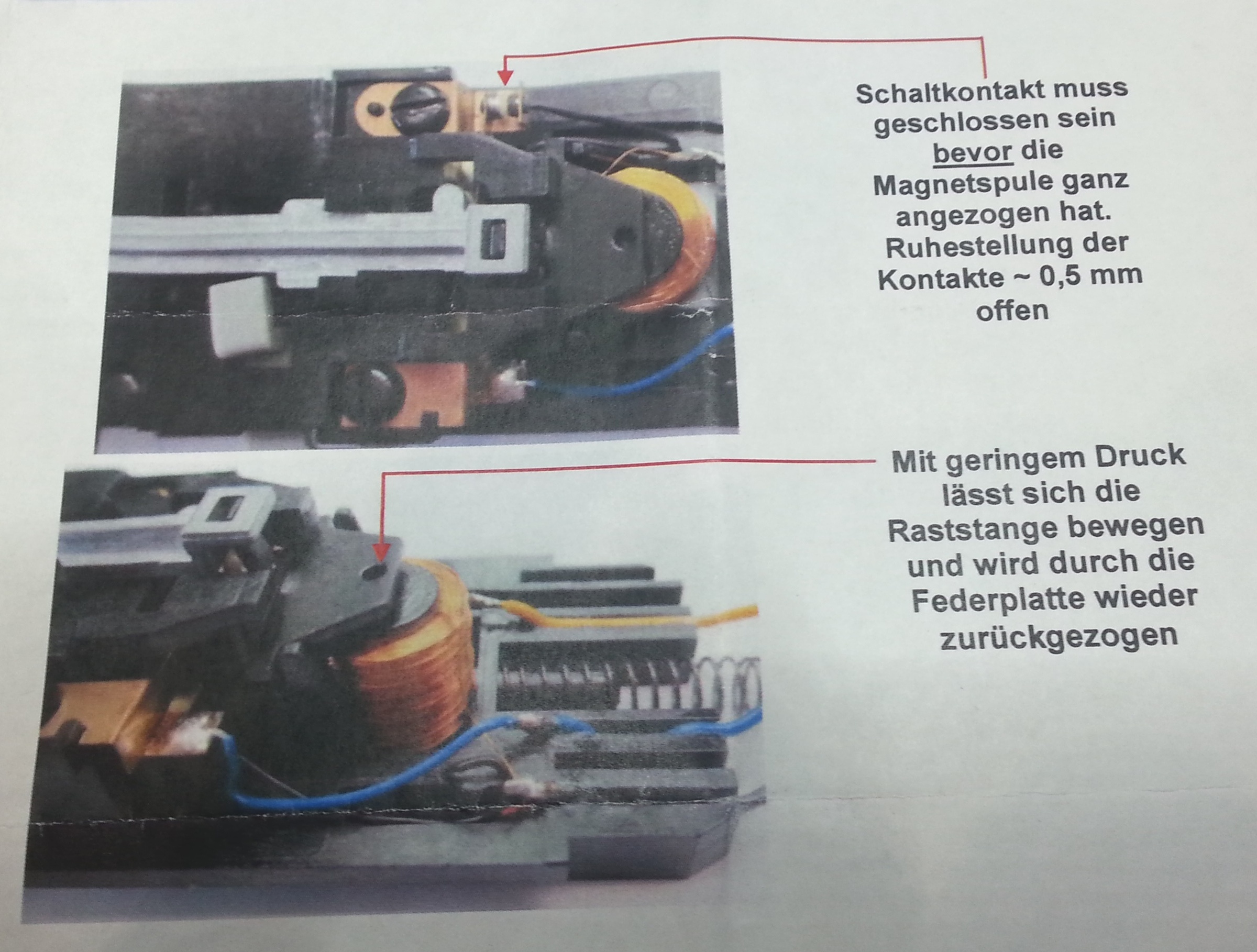

Mijn draaischijf deed het prima maar hield er opeens mee op. Zodra ik het commando geef om te gaan draaien hoor ik een brommend geluid maar er zit geen beweging in.
Iemand een idee wat er aan de hand kan zijn?

Soms wil de vergrendeling weleens blokkeren. Dan moet je even aan het handeltje duwen onder aan de brug. Maar het kan natuurlijk ook een andere oorzaak hebben. Op afstand kan ik dat niet beoordelen.

Doorgaans het contactje van de spoel, wellicht vuil of afstellen?

Bedankt voor de reacties. Ik kan de brug met de hand rond draaien als ik het handeltje overhaal.
Ik moet de brug dus openmaken. Hoe doe ik dat op een verantwoorde wijze?
Kan dat van bovenaf of moet ik de draaischijf daarvoor uit de baan halen?

In het midden van de brug zit een schroef. Verder moet je wat segmenten aan de zijkant uitnemen ter hoogte van het brugdek, dat zijn klikverbindingen.
Kijk maar even hier, weliswaar Marklin maar hetzelfde:
https://static.maerklin.de/damcontent/1c/af/1cafa61fab53606ed4be946782eb55d71464367086.pdf

Ik heb de brug er af gehaald, dat gaat eenvoudig.
Eerst alle contacten schoongemaakt, dat had geen effect.
Toen de aandacht op het contact voor de spoel gericht volgens jouw foto's. Ik heb deze schoongemaakt met een beetje contactvloeistof en toen door een beetje te drukken op het plaatje boven de spoel gesloten, zoals de tweede foto aangeeft. De brug draait nu weer, maar het contact blijft gesloten.
Op het filmpje is te zien dat het contact open en dicht gaat door de handel over te halen maar dat gebeurt dus niet, het contact blijft dicht.
Hoe krijg ik het contact voor de spoel weer open?
Aanvulling:
Het contactje is toch vanzelf weer opengegaan. Ik heb de afstand tussen de beide contactpunten iets verkleind en nu lijkt het allemaal weer te werken.

Hallo Albert als je zelf het grijze staafje beweegt gaan dan de contacten open?
Heb je met het drukken op plaatje boven de spoel dat plaatje niet uit opening van het grijze staafje gedrukt?zie foto.
Anders kan ook het bladveertje achter het grote tandwiel wat je ziet verbogen zijn.
Lukt het niet mag je even langs komen of alleen de complete motor opsturen.
Mvrgrt. Jo

De draaischijf werkt nu weer perfect. Het was nog niet direct goed maar na de afstand tussen de contactpuntjes nog wat kleiner gemaakt te hebben heeft de draaischijf niet meer gehaperd.
Bedankt voor de hulp.
