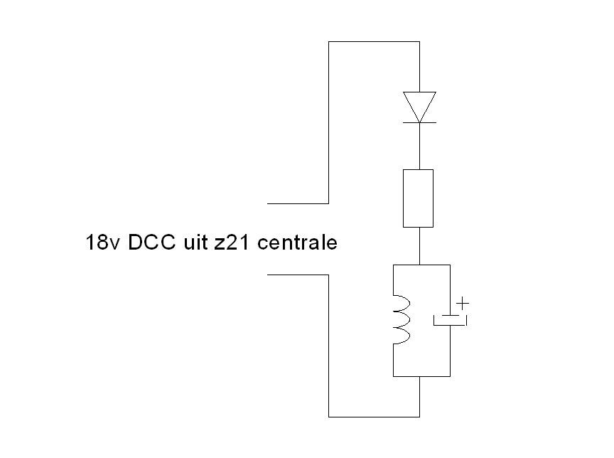

Een vraagje voor de DCC bollebozen.
Ben een beetje aan het stoeien met een simpele keerlusmodule.
Zie laatste versie
http://forum.beneluxspoor.net/index.php/topic,71403.0.html
Ondanks dat ie prima werkt met de 24 relais wilde ik het toch ook weer proberen met de 12v relais (met een weerstand in serie).
Dit plaatje is alleen als voorbeeld (geen blusdiode ingetekend enz).
Hier is een relaisspoel te zien met een diode en een kleine elco om het goed te laten werken op de DCC spanning.
Met een weerstand van 100 Ω in serie staat er nu 11,7 volt op de spoel.
Het rare is nu dat als de 2 draden uit de centrale verwisseld worden er nu 14,6 volt op de spoel staat.
De gehele treinbaan is afgekoppeld, er staan dus geen andere verbruikers op de centrale tijdens deze test.
Ben vanmiddag wel even aan het prutsen geweest toen ik die afwijkende spanningen zag.
Duurde ook wel even tot het kwartje viel en ik een keer de voeding uit de centrale omdraaide.
Zou dit kunnen komen omdat misschien de DCC spanning uit de z21 niet 100% symmetrisch is?
Je zou toch denken dat het niet uit mag maken.
Roept u maar
André

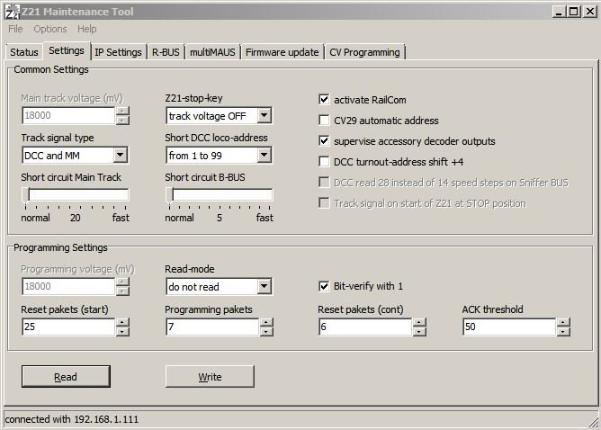

De z21 kent toch ook Motorola? Dat protocol is in de tijd asymmetrisch, d.w.z. dat de spanning vaker negatief dan positief is.
Als je Motorola aan hebt staan kan dat de oorzaak zijn van de asymmetrie die je meet.
Ronaldk
Berichten: 8876
Re: Symmetrie DCC spanning uit Roco z21 centrale
20 November 2016, 19:48:06 »
Inderdaad de z21 /Z21 kent ook motorola. Ik weet niet of deze standaard aanstaat maar is gemakkelijk uit te zetten.
Groeten Ronald.
Andre64
Berichten: 300
20 November 2016, 20:46:01 »
Klaas/Ronald,
Jullie hebben helemaal gelijk, bedankt voor de snelle reactie
Heb net de z21 Maintenance Tool via de PC opgestart en standaard staat de Track Signal Type op DCC+MM.
Heb hem op "DCC only" gezet en het is opgelost.
Blijkt dat het Motorola protocol het toch asymmetrisch maakt.
Het kan soms zo simpel zijn.
Had ik het maar meteen gevraagd hier, ben echt een paar uurtjes zoet geweest hiermee
Weer wat geleerd vandaag
Als er nu een weerstandje van 150Ω wordt gebruikt is de spanning op de spoel 12,5v ongeacht de polariteit van de DCC voeding
Ik kan nu met een gerust hart weer een kleine update doen in het "Simpele Keerlus Module" topic.
Bedankt,
André
