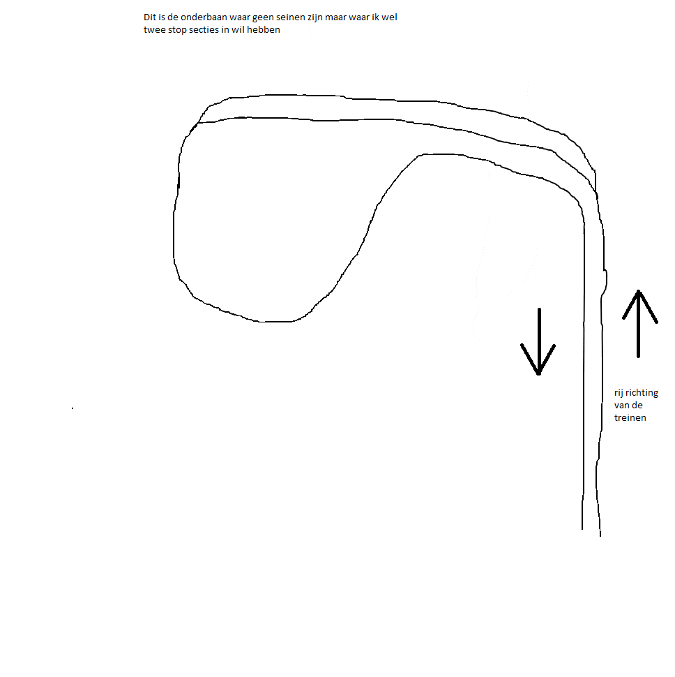

goedendag
Om te beginnen ik ben een leek wat betreft elektrotechniek daarom mijn vraag
Ik ga een L baan maken met Marklin Mrail analoog dus niet digitaal met de onder baan een stukje dubbelspoor daar wil ik geen seinen hebben want die zie je toch niet
Nu wil ik dat dubbelspoor stroomloos maken maar zonder seinen kan iemand dat uittekenen hoe en waar de bedrading komen te zitten en aub geen moeilijke begrippen of zo maar gewoon in duidelijke bewoording want ik heb op diverse forum al gekeken maar die gebruiken voor mijn doen abracadabra  Ik heb wel diverse relais van Viessmann 5552 maar uit de beschrijving van viessmann kom ook niet erg sorry
                                                         Groetjes Piet

Piet, schema'tje van je baan/opstelling er bij zodat we een idee hebben hoe een en ander er uit ziet?

Wat is precies de bedoeling van stroomloos maken?
Als je het enkel en alleen stroomloos wil maken kun je gewoon dat deel van het spoor isoleren van de rest van de baan. En er daar geen draden aan vast maken.
maar dan is het continue stroomloos, en dan is de vraag, waarom leg je daar dan een stuk spoor neer?
Zal dus een bepaalde functie bedoeld wordt als stroomloos maken op moment dat daar een trein rijd of zo?
Als je het puur zelf wil doen dan is het eenvoudig dat deel van het spoor via een schakelaartje aan te sluiten en kun je zelf de schakelaar in de gewenste stand zetten.
Met het reageren op treinen op bepaalde punten dan zul je met relais moeten gaan werken die door treinen bediend worden.
Inderdaad dus wel even handig om iets van een tekening te hebben van hoe het er uit ziet, een een beschrijving van hoe het zou moeten werken naar jouw idee. Dan zijn er hier mensen genoeg die daar een mooi schema voor kunnen bedenken.

Geen moeilijk gedoe met relais. Van het stuk spoor wat je stroomloos wil maken isoleer je de middenrail. Dat gaat heel simpel door aan beide einden een stukje papier tussen de contactlipjes te steken. Dat stroomloze deel sluit je dan met een schakelaar op de voeding aan.

« Reactie #6 Gepost op: 01 November 2016, 11:56:04 »
ok sorry
bij deze het is een beetje hoe het er ongeveer uitkomt te zien

Gewoon een aan/uit schakelaar toch, zoiets waar je thuis en op andere plaatsen het licht kan laten branden en uitzetten.
Je andere dingen aan en uit kan zetten.
