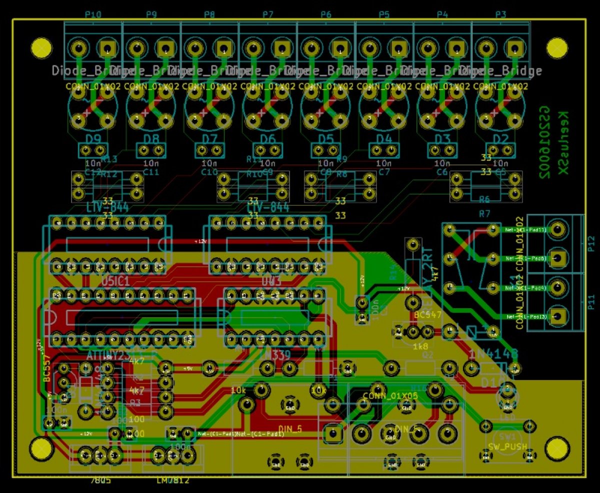

Ik heb hier 8 terugmelders en een micro die staat te niksen. Kan daar niet een relais bij die samen met 5 ingangen een keerlusschakeling vormen.
Ik denk als volgt:
Terugmelders 1 t/m 8: 1 = A, 2 = B, 3 = C, 4 = D en 5 = E. 6, 7 en 8 spelen geen rol voor de keerlus en zijn vrij te gebruiken.
Nu met A t/m E het relais besturen en je hebt een Xtreme keerlusschakeling volgens mij.

Tuurlijk. Het "hart" van de keerlus/terugmelder (helaas in assembly):
KEERLUS:
; Keerlus aansturing
;   Data vanaf de ingangen verzamelen
IN R27, PINB
COM R27
OR KLterugmeld, R27
;   Trein arriveert bij sectie A of B
    MOV     R26, R27
AND     R26, KLmaskAB
BREQ KEERLUS_10
CBI PORTD, REL1
SBRC KLstatus, Sect_combine
OR KLterugmeld, KLmaskAB
RET
KEERLUS_10:
;   Trein arriveert bij sectie D of E
    MOV     R26, R27
AND     R26, KLmaskDE
BREQ KEERLUS_20
SBI PORTD, REL1
OR KLterugmeld, KLmaskDE
KEERLUS_20:
RET
Enige toelichting:
Poort B is als ingang geschakeld. De 8 terugmelders zijn hierop aangesloten. Het Selectrix protocol is een bidirectioneel 8 bits protocol. Door poort B als ingang of uitgang te schakelen kan ik zo een compleet byte van deSelectrix bus verwerken.
KLterugmeld wordt na versturen van de data naar de SX-nbus op 0 gezet.
In routine de eerste drie regels zie je wat ik bedoel. Hierna wordt gekeken of een trein bij de secties A/B of D/E is en het relais overeenkomstig aangestuurd.
Ook de terugmelding wordt eventueel aangepast, zodat sectie A/B of D/E gelijktijdig gemeld kan worden.
