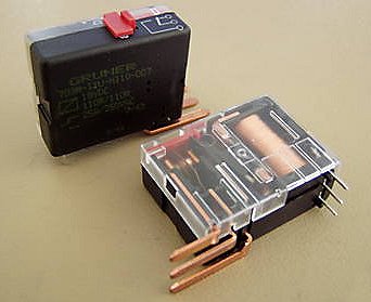

De eerste vraag zou moeten luiden: wat voor wissels gebruik je?
Want antwoorden hangen daarvan af.
Een oplossing (voor handwissels) uit de oude (analoge) doos is het Grüner 703 relais.
Dat is een bistabiel relais met 1 stroomkring, en een rood plastic handeltje.

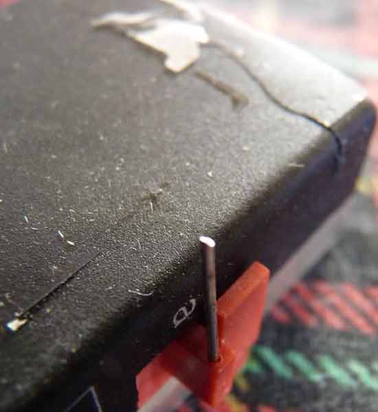

In het rode handeltje perst men een speld (metalen veer):

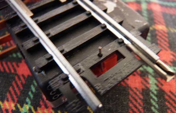

En die haakt men door het oog van de wisseltong:
Nu correspondeert de wisselstand altijd aan de stand van het relais,
en, middels de enkelvoudige stroomkring kan men de wissel polariseren, en/of de stand terugmelden. Je zou dit een wisselmotor met eindafschakeling kunnen noemen.
Veel van de hedendaagse oplossingen grijpen terug op dit eenvoudige principe, ook als men een servo gebruikt (de uitslag van het servowieltje kun je gebruiken om de stand van servo, en dus wissel, terug te melden en/of de wissel te polariseren).
Dit soort relais (Grüner 703 komt echt uit de oude doos) worden al lang niet meer verkocht.
Maar als je het basisprincipe begrijpt, ben je al een stuk verder.
Voor de foto alleen even snel verkeerde oogje gebruikt, dit is een gat om het wissel te bevestigen, en kan niet bewegen met de wisseltongen, maar het idee is duidelijk :).

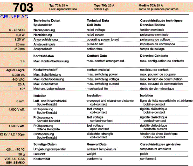

Voor mensen die bang zijn voor de herrie. Het is een 12 vDC relais dat bij 10 vDC vrijwel geluidloos schakelt. Een servo maakt meer geluid.

Ja (en het rode handeltje is de handbediening van het relais), maar dit is in deze context heel erg off topic
(het schakelvermogen van 25A is misschien ook wat overkill voor een ledje, maar dit relais kostte vroeger bij pollin.de € 0,90 per stuk, en dan kijk je niet verder)
