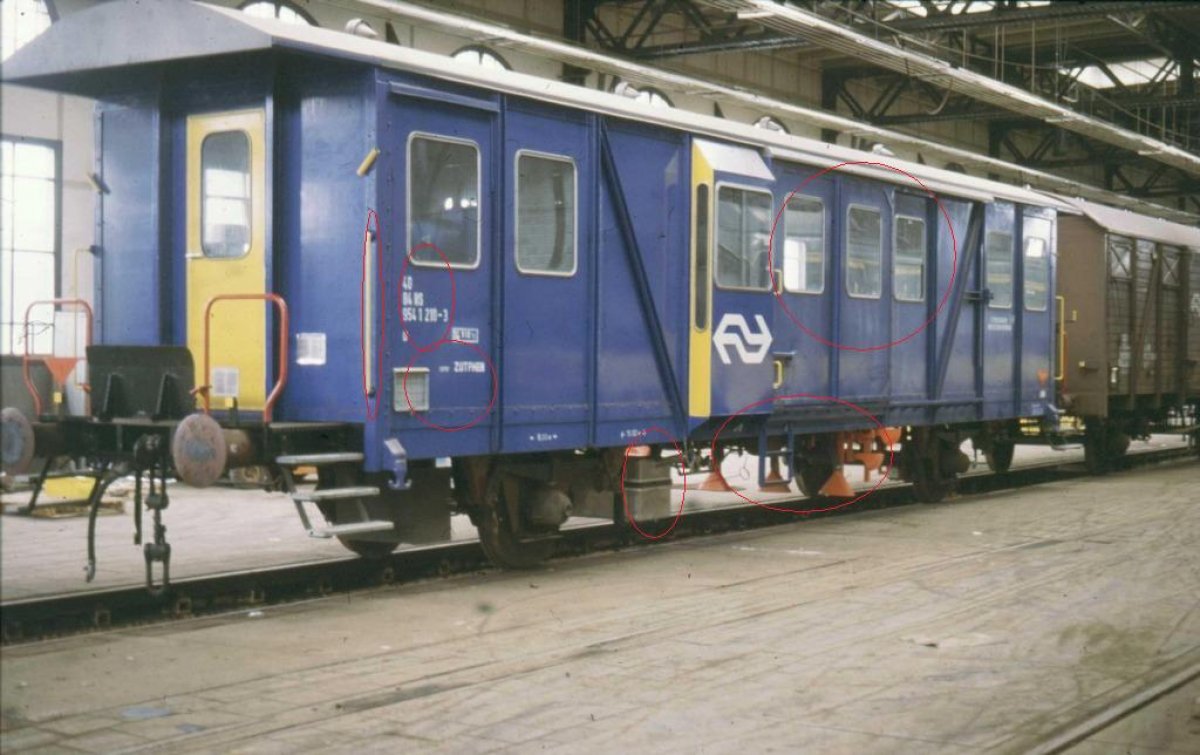

Hallo allen,
Ik heb plannen voor een ombouwproject voor de bouw van een dienstwagen van de NS.
Behalve de foto van Sleutelspoor, waarvoor dank Hans, weet ik eigenlijk verder niks van deze wagen.
alleen dat dit een omgebouwde wagon is die in een modernere sproeitrein werd gebruikt.
- graag extra technische informatie.
- als het kan nog foto's van de andere zijden.
Details die mezelf opvallen:
- 10 ramen.
- enkele ramen zijn dichtgemaakt.
- extra omlijsting met klinknagels.
- uitbouwtje met raam.
- handgrepen aan kopse kanten (Geel).
- inloopdeuren.
Onder:
- 2 assig.
- kastje achter de eerste as.
- sproeikop in het midden.(Oranje)
- stelhandels aan buitenzijde. (Oranje)
- opschriften.
- achter uitbouw zit volgens mij een schuifdeur met sport.
Dat was tot dus ver mijn observatie.
Mijn vraag is of iemand er iets meer over kan vertellen.

Ik dacht dat deze wagons zijn ontstaan uit de Nederlandse goederenwagon type Gbs.
http://nmld.locaalspoor.nl/en/object/2284
Werkspoor bouwjaar 1960-1962
Daken en balkons zijn verlengd.
Tekening http://www.automatic-rock.nl/ns-goederenwagons/
Mvg jamie
