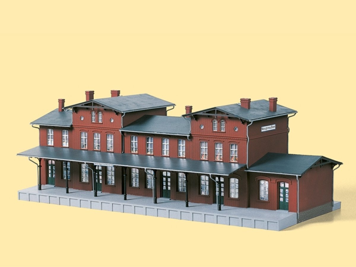

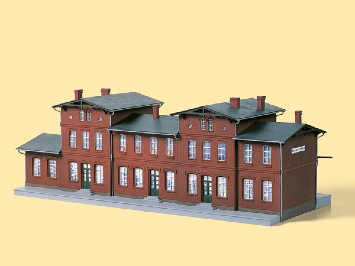

Al eens naar Auhagen gekeken? Hebben diverse bouwwerken in baksteen, Pruisische bouwstijl. Sluit goed aan bij de Nederlandse bouwstijl.
Momenteel ben ik het Auhagen station Neupreußen (Auhagen 11380) aan het bouwen en aan het "vernederlandsen".
Perronzijde
Straatzijde
Diverse houtwerk aan het dak schilder ik wit. Diverse uitspringende stenen het ik geel gemaakt
Momenteel werk ik aan het interieur en verlichting.

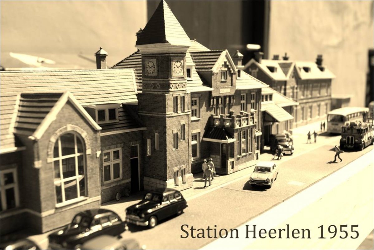

Zelf bouwen. Dan kun je maken wat je. Maar Groningen of Zwolle is een aardige klus. Hier een foto van station Heerlen 1:87. Het totale station meet 2meter. Geheel gemaak van styreen.
Gr. Bert.
