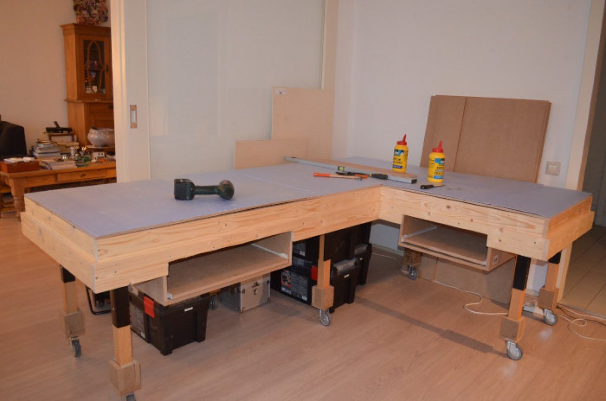

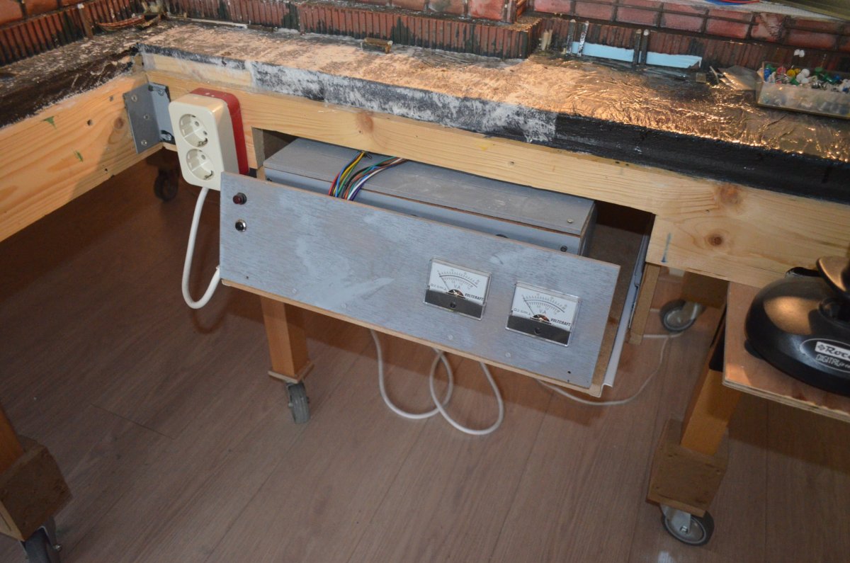

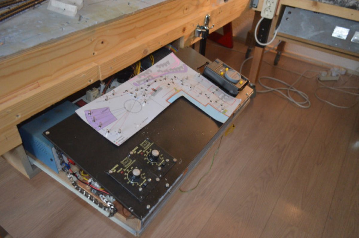

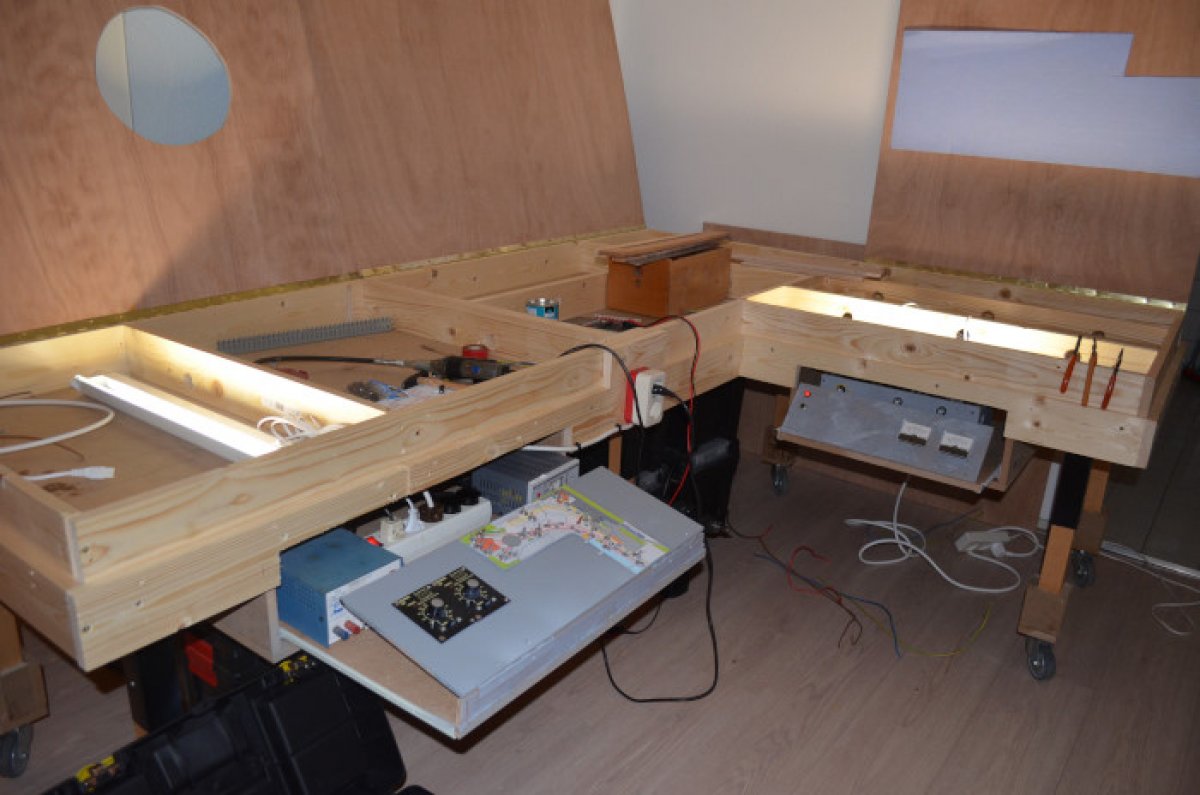

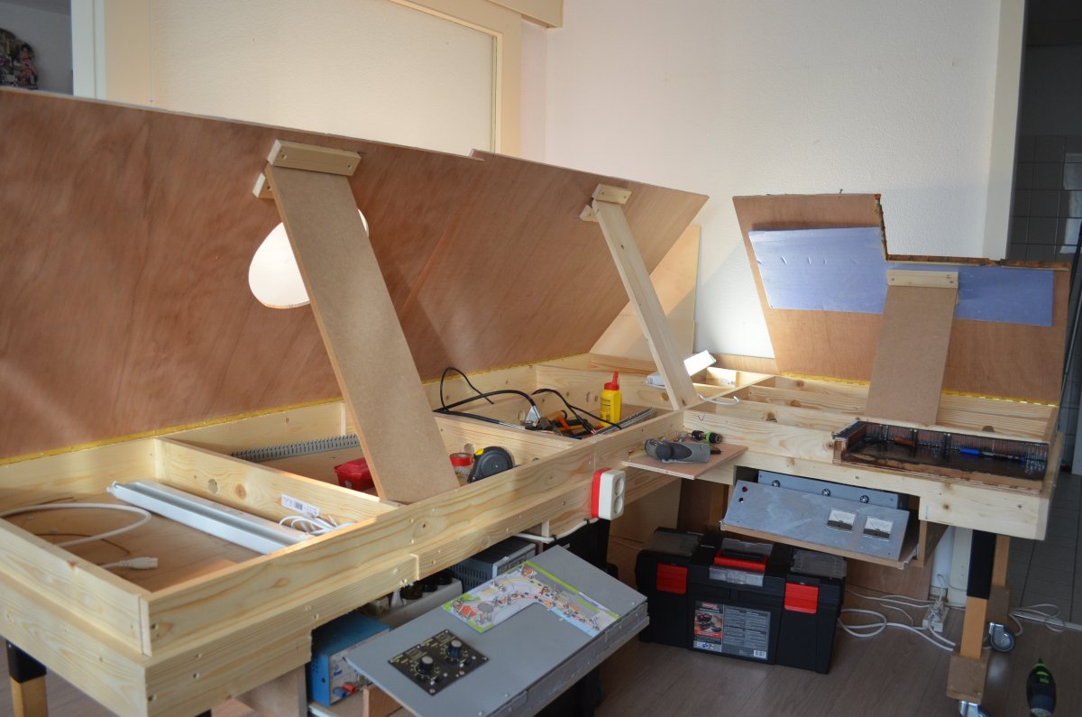

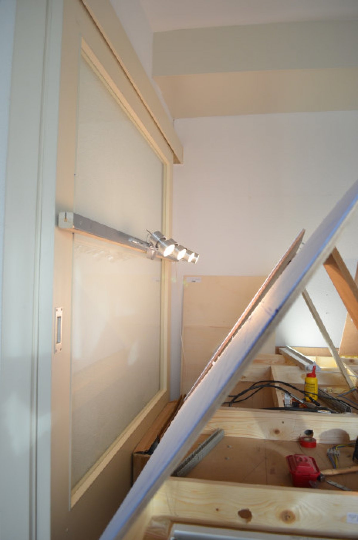

Hallo Hans
Ik zelf zit in een rolstoel en moest ook iets zien te verzinnen zodat ik niet onder de tafel
moest kruipen etc.
Dit gold ook voor de bediening en 230 V zaken.
Ik zet hieronder even wat foto's.
Zo dit zijn wat indrukken hoe ik mijn moduul tafel heb opgebouwd, een L vorm
met 3 opklapbare bovenkanten.
Waar je wel op moet letten bij een dergelijke opzet is dat alles goed vast zit bij het opklappen.

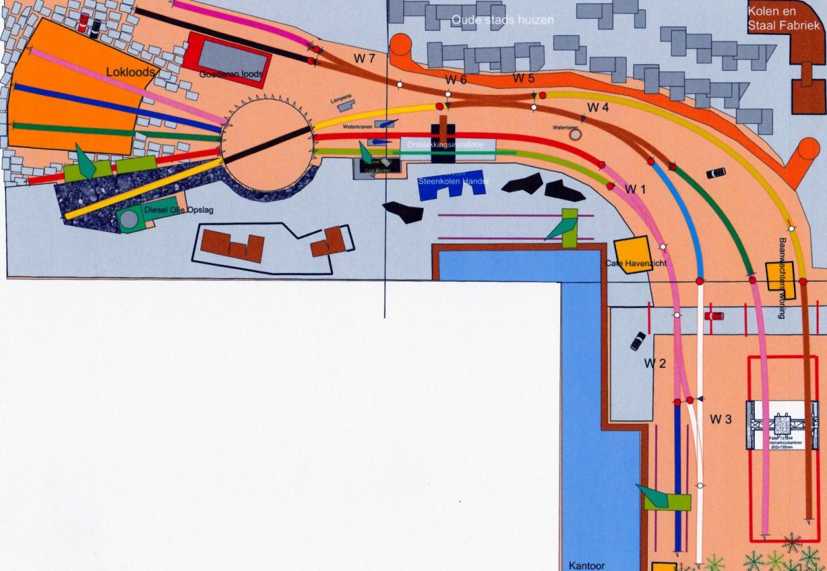

Nog even mijn railplan.
succes
