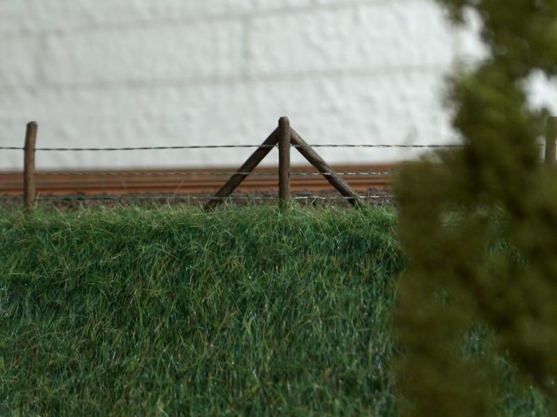

Citaat van: Ferry op 15 March 2009, 21:19:17
Hoe heb je dat hekje zo mooi gekregen!?
Modelbaantje, oog voor het detail! - deRossa | H0 | Tijdperk II/III | Website: Er komt een nieuwe!-
Ferry As
Spoor 1
Berichten: 1771
Re:Het bouwen kan beginnen !
Reactie #61 Gepost op:
06 April 2009, 21:02:47 »
@ deRossa
Het hekje heb ik gemaakt van cocktailprikkers. Hierin 3 gaatjes geboord van 0,5mm ( met een klein handboortje ) Eerst even met een speld een gaatje prikken voorkomt het wegschieten van het boortje.
De paaltjes met verdunde bruine verf op kleur brengen.
Prikkeldraad is gemaakt van twee aders uit een stuk 0.14 montagedraad. De twee aders met behulp van een boormachine in elkaar draaien.
Vanavond een stukje van de walkant " aangekleed "
@ Stefan : thx voor het compliment
Gr.
Ferry

Ok! Op zo'n manier.. hmmm eerst maar eens opzoek naar een handboortje dus..
En misschien nog een tip. Gebruik wat meerde kleuren/tinten gras. Dan gaat het nóg realistischer ogen dan dat t nu al is!
