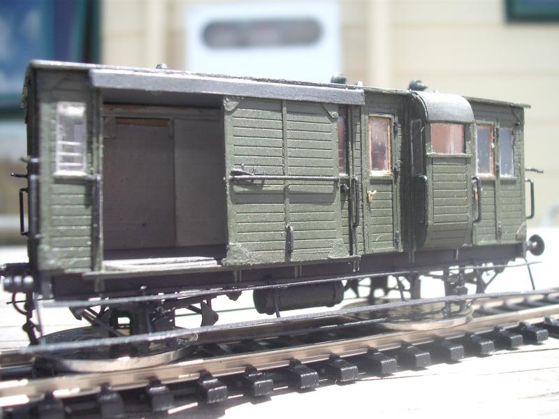

Ik heb de foto van 2114 goed bestudeerd en kon alleen ontbrekende hoekijzers op de hoek tussen het buikje en de bak vinden. die zijn nu gefabriekt, dus nog een laagje verf en zijdemat erover, glas erin en hij is voor nu klaar. Met een beetje geluk is dat vanavond. Als iemand anders nog gebreken ziet, zeg het nu of zwijg voor eeuwig.

nog een dingetje: deurstopper van de coupedeur( rechtsboven op de foto, en draait de jouw deurtje dan wel goed om?
En ja, het lijkt mij niet te maken, maar ik zie nu ook dat er horizontale stangen ter bescherming van het glas in de goederen afdeling zitten, en ronde hoekjes in het deurkozijn ???

Bedankt e_p. Ik zie het nu ook, ik mis nog 2 handrepen aan elke kant, deurstoppers en de stangen in de bagageruimte.
Op m'n laptop heb ik een uitvergrote scan van de foto staan, en de ronde hoekjes zijn gewoon vuil. misschien doe ik dat nog na met een bruine wash.
De bewuste deur staat wel goed, kijk maar op de plattegrond. Ik had die deur eerst andersom staan voordat ik erachter kwam dat het verkeerd was. De logica achter het verkeerdom plaatsen is dat als een normale deur open staat en de schuifdeur wordt opengemaakt, dan mept de schuifdeur de andere aan gort. Lekker koel zomers, maar niet leuk in de winter.
Ik ben nu in de werkplaats, dus over een uurtje of 2-3 kunnen jullie fotos verwachten van het resultaat.

De wagen is nu op decals en wielen na af.
Hier een foto
Decals moeten nog gemaakt worden door iemand anders en de wielen worden besteld van een lokale leverancier. Helaas levert hij geen spaakwielen, dus komen er gewone schijfwielen onder met RP25 profiel, niet de Marklin pizzasnijders van de vorige foto.
