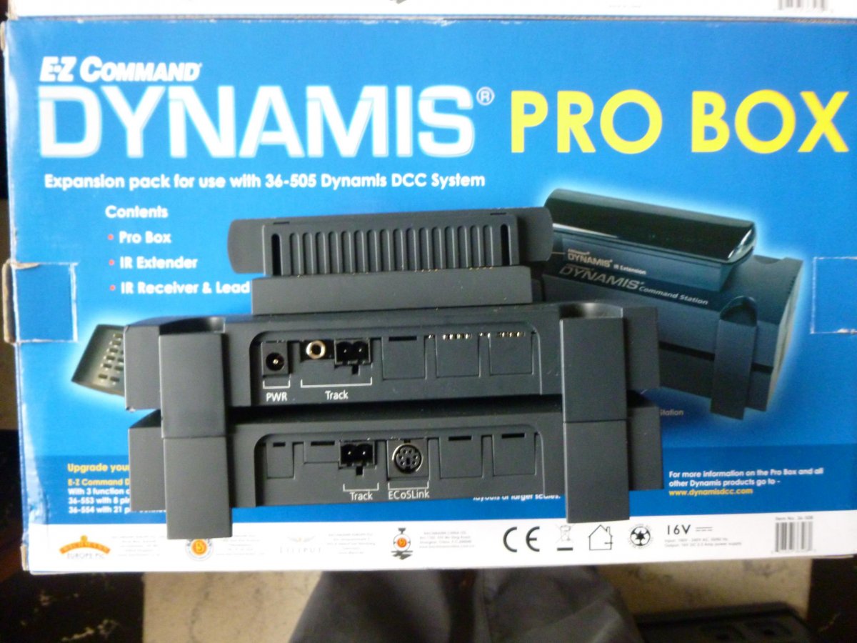

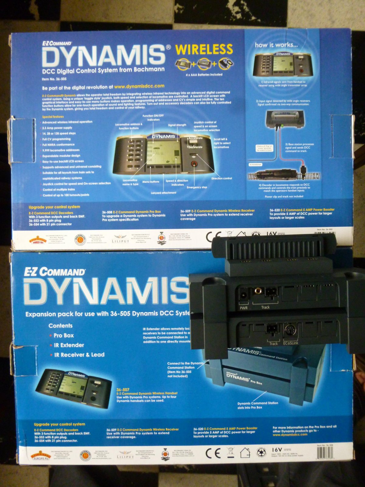

Bovenaan zit de IR ontvanger, hier geplaats op de vlakke verdeelplaat, waarop je 4 bijkomende kabels van IR ontvangers kan aansluiten.
De middelste blok, is de oorspronkelijke basis centrale, waarvan de track uitgang, bij in gebruik samen met de Pro-box dienstdoet als uitgang voor het programeerspoor.
De onderste blok is de Pro-Box met de Track uitgang naar de eigenlijke sporen in bedrijf + de speciale uitgang voor de Ecos kabel. https://www.youtube.com/watch?v=xoTeP6ZIFKE
