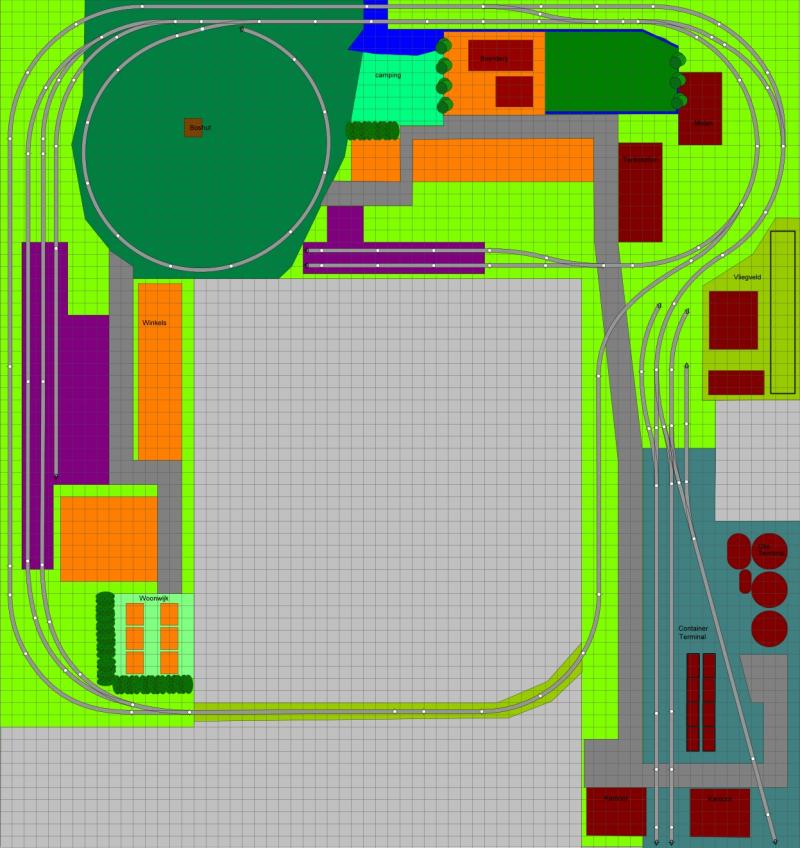

Wat mij wel opvalt is dat een trein die met de klok mee rijdt niet naar beneden kan zonder richtingswisseling.
Maar verder leuk en eenvoudig (in de zin van elegant) plan . (Alleen hoop ik dat de scenery in het echt minder hoekig wordt :) )

Klopt van die rij richting. Hoofd richting zal dan ook tegen de klok in zijn.
Dat hoekige is wat met anyrail makkelijk kan en geeft meer een gebied en idee aan dan de werkelijke  bouw.

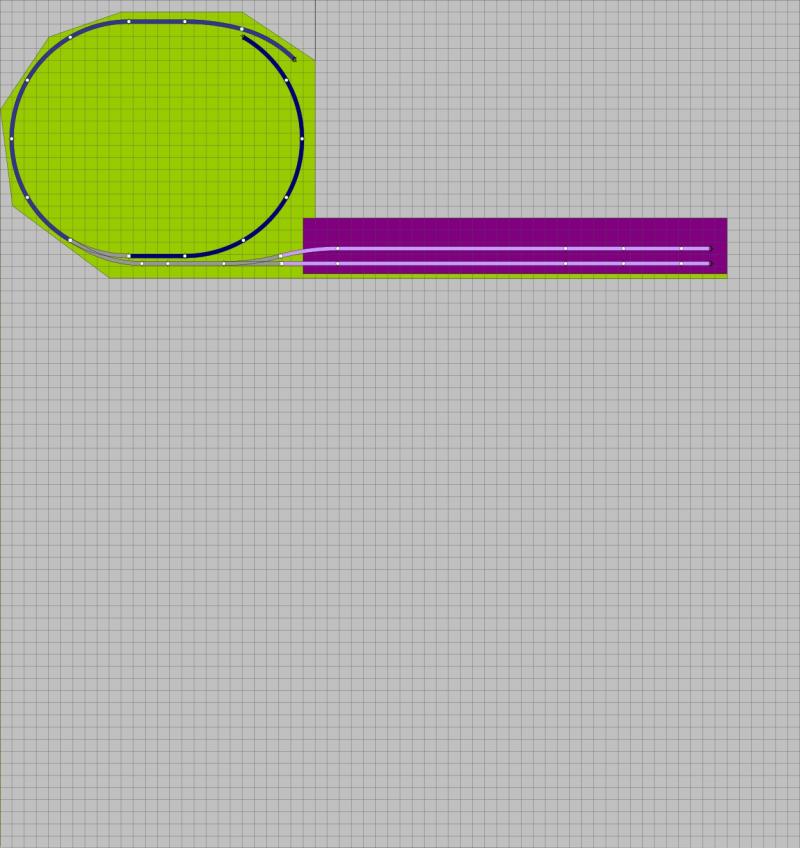

De verbouwing van de zolder is nog onderweg. Dus nog niet begonnen met bouwen. Het einde van de verbouwing komt nu eindelijk in zicht. Dus het gaat dit jaar nog gebeuren dat ik de eerste rails ga plaatsen

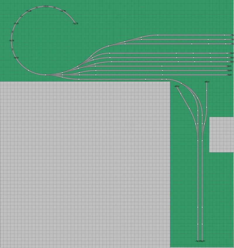

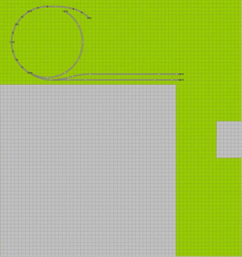

Weer aan de slag geweest met tekenen maar dan de schaduwlagen.
Dit is -1 zoals ik het noem. 12cm onder de zichtlaag met een ondergronds station (zoiets als schiphol) en de start van mijn spiraal
En dit is -2 op iets van 50cm onder de zichtlaag met het schaduwstation zodat ik er goed bij kan.
Ik ben begonnen!!! zie site

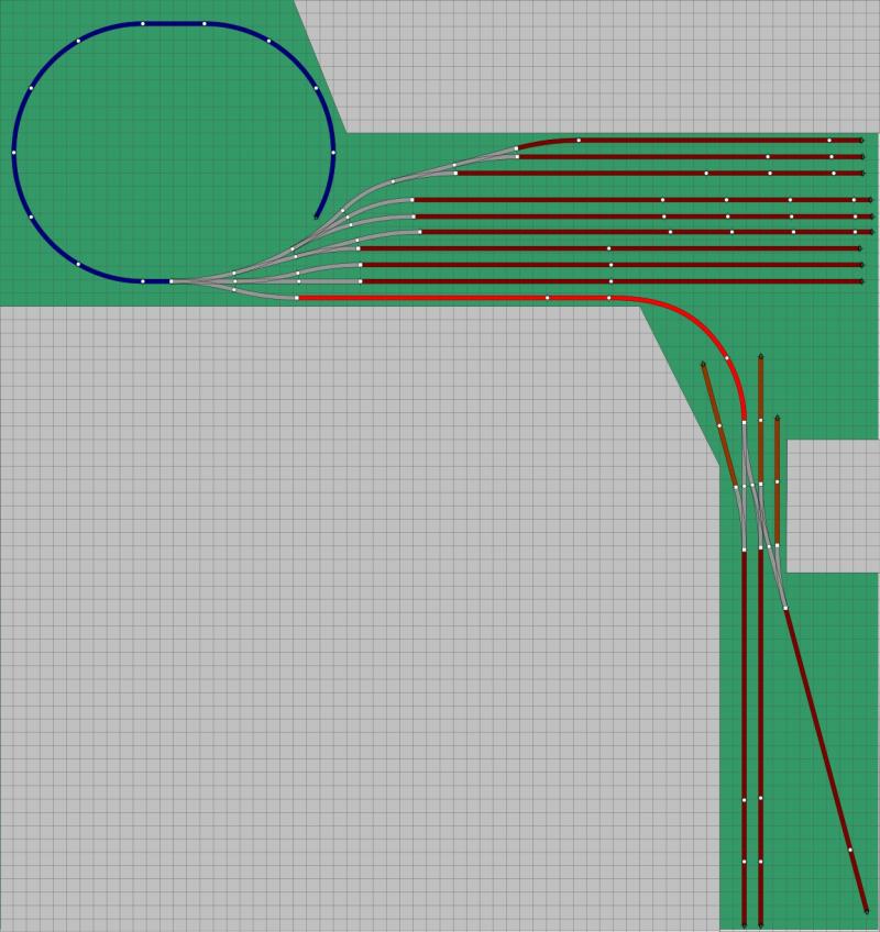

Update van mijn plannen. Ik heb besloten om niet voor een haven te gaan maar voor een kleine olie terminal. Geeft wat meer mogelijkheden voor het goederen vervoer op mijn baan. Nu kan ik containers en ketelwagens afwisselen.
Tevens de lengte van mijn spiraal vergroot zodat er minder percentage klim is. Uiteindelijk zullen de treinen vanaf niveau -2 namelijk zo'n 65 cm moeten stijgen en ik dacht hoe vlakker de helling hoe makkelijker dat wordt.
Niveau 0
Niveau -1
Niveau -2

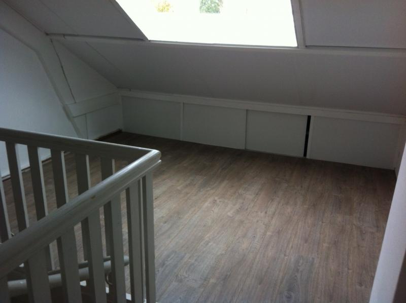

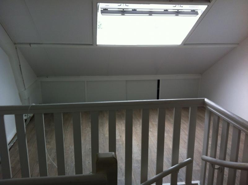

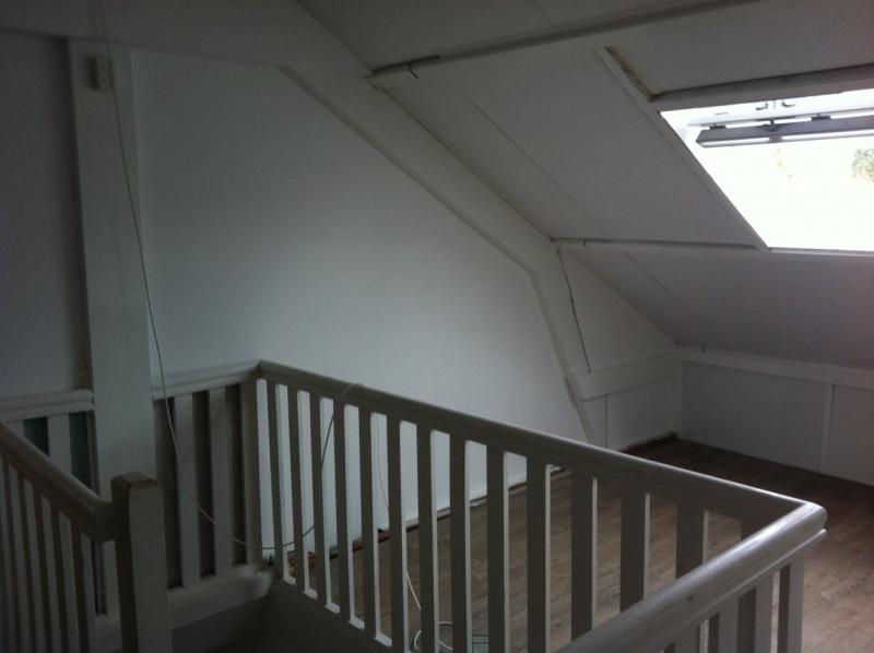

Het gaat gebeuren binnenkort. Ik kan beginnen. De ruimte waar ik ga bouwen op zolder is klaar. Paar foto's toen het net klaar was en leeg. Het staat nu weer vol omdat we nog een kamer in moeten richten en daar er nog vloerbedekking in moet en wat afwerking. Maar ik ga nu toch aftellen want in April moet de zolder klaar zijn en kan ik beginnen.
Heb je juist bij een haven niet meer mogelijkheden? Containers voor de container schapen. Ketelwagens voor de olietankers. Loose onderdelen in welke wagen dan ook voor kleinere schepen. Zand/stortgoed b.v. kan dan ook?
Zelf nooit een haven gemaakt maar wel altijd iets wat interessant is. Tijdens plannen wel over gedacht, maar heeft het nooit gehaald in de uiteindelijke ontwerpen. Mijn zoon had wel een kleine haven op zijn baan.
Maar de vrijheid is natuurlijk aan jezelf.
Roelco
jandcargo
  • Berichten: 1290
Re: Biesdelsebaan in H0, Alle commentaar welkom
« Reactie #27 Gepost op: 12 April 2016, 13:13:28 »
hallo,
Ik kijk nog even naar het rangeerterein haven/olie.
Ik zie daar geen omloopmogelijkheid voor de loc.
Ik las dat je dan een andere loc klaarzet.
dat lijkt mij een oplossing die weinig met de praktijk te maken heeft.
Voor die paar wagens stellen ze echt geen loc.
Daarbij geeft een omloopspoor mooie rangeermogelijkheden.
je zou 1 van die kopspoortjes in het lichtgroen kunnen doortrekken naar boven.
succes jandcargo
RalphL
  • Berichten: 69
    • Biesdelsebaan
« Reactie #28 Gepost op: 12 April 2016, 17:14:34 »
In de eerste ontwerpen was er wel een haven. leek me namelijk best leuk om te bouwen en geeft inderdaad meer mogelijkheden. Echter de ruimte werd dan wel heel beperkt. Het is niet zo breed daar.
Maar ik ben het met jullie eens dat de zichtlaag goederen nog iets nodig heeft. Een omloopspoor zou wel iets kunnen zijn. Een beetje hulp kan geen kwaad. Hoe zou dat eruit zien?
G,
Ralph
