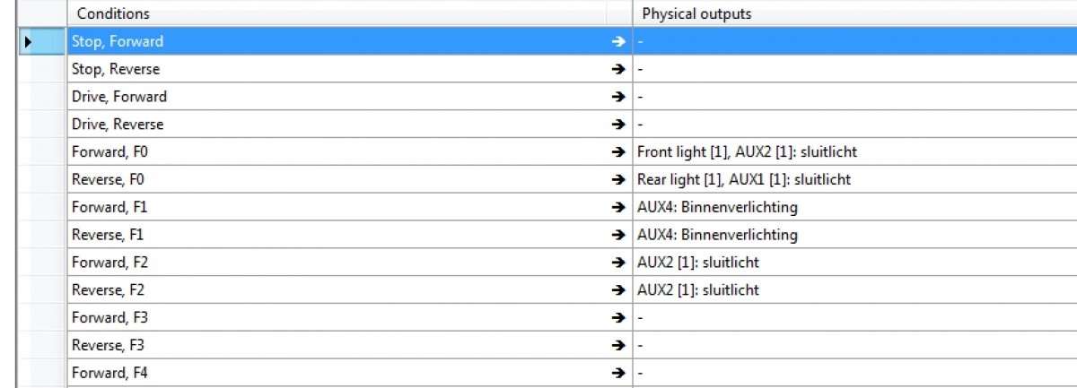

  • Berichten: 6444
Re: Instellen LokPilot V4.0 DCC voor artitec DE-2
« Reactie #4 Gepost op: 07 April 2016, 19:14:07 »
Ik kom aan:
CV31 = 16, CV32 = 2
CV330 =   9
CV346 =   6
CV362 =  32
CV378 =  32
Wat zijn die laatste twee dan bij jouw Ben?
Dit heb ik in mijn project van de DE2-71 staan:
  • Berichten: 27219
    • Pagina van klaas
