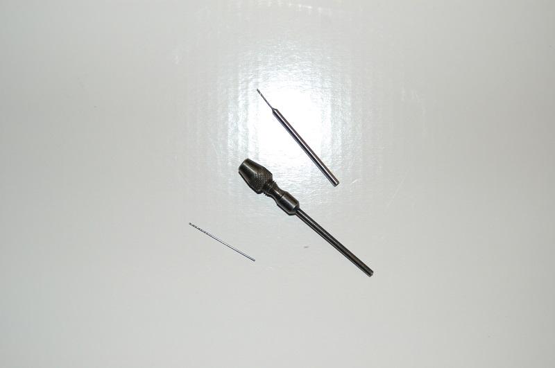

Tom,
Deze verloopkop kan boortjes vanaf 0,1mm. t/m 0,3 klemmen
Beter zijn echter de boortjes met een dikkere schacht
Waar te koop ? heb ik je reeds via Pm gemaild.
Gr. Jos
