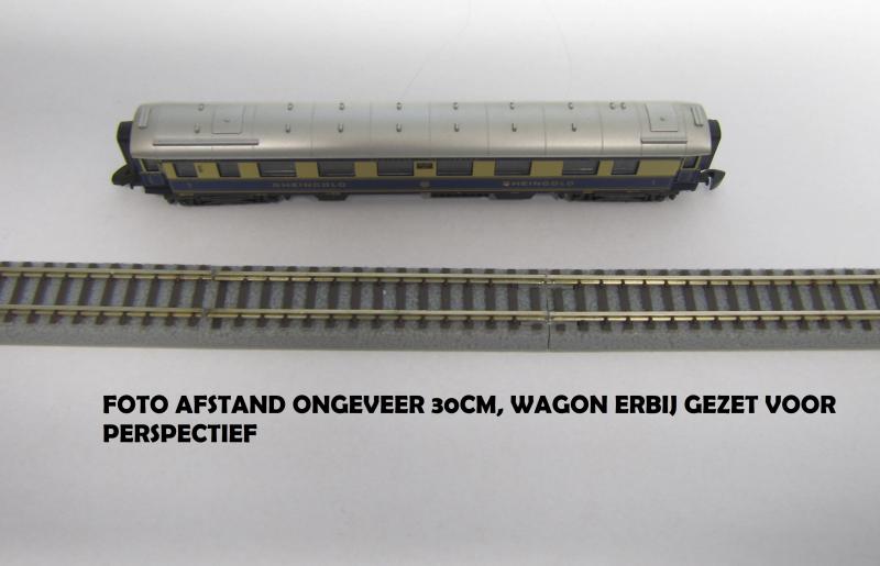

Foto genomen van zo'n 30cm afstand, wagonnetje erbij voor wat meer perspectief:
Moet zeggen dat de doorgeslepen sectie (links op de foto) er niet eens zo heel "lomp" uitziet.
Iemand enig idee wat de dunst mogelijke Dremel/Proxon schijf is? En de gouden tip om dit kunstje te doen onder een haakse hoek? Nu is er een duidelijke hoek waarneembaar waar de "zaag" er doorheen is gegaan.

Als het N is (ik weet dat het Z is) zou ik zeggen je hebt de bruine slijpschijf gebruikt. Er is een hele dunne cirkelzaag. Met Rail heb ik ook wat diamant schijfjes gezien (ook erg dun). De misschien nog net niet ultime oplossing: een verlengslang voor de dremel. Deze is net wat dunner als een cirkelzaagje. Ipv haaks op het spoor, waar door je deze schuine snede krijgt, de boor iets naar de buitenkant van het spoor draaien. Hierdoor kan je met je hand naast de rails toch gewoon zagen. Je krijgt nu een schuine zaagsnede, die ook makkelijker door de trein genomen kan worden, doordat het begin rechts en links iets verschoven is.

de dunste Dremel snijschijf die bestaat heeft een snede van 0,6mm (model 520 -
http://matedex.be/nl/products/prod-601/dremel-snijschijven.html?sid=ul8q9luj0qp2rm6dnar0qrdj94
Je werkt hiervoor best met een flexibele arm op je dremel.
Zo kan je door de kleinere diameter van het handvat haakser op het spoor werken.
Ook heb je meer controle over wat er gebeurt met het schijfje.
Deze snijschijfjes zijn zeer fragile en bij de kleinste wringing spatten ze uit elkaar.
Dus zeker een veiligheidsbril opzetten !!!! (Je hebt maar 2 ogen en die zijn onvervangbaar)
