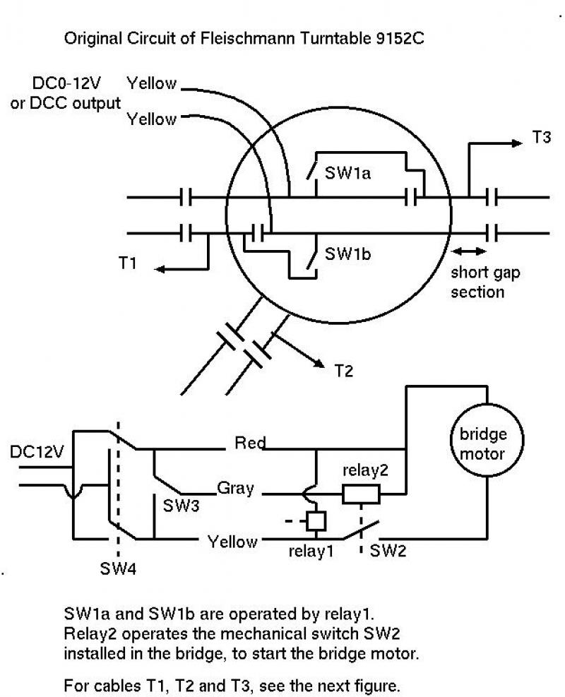

15 November 2007, 22:51:52 »
hallo
mijn knop van de draaischijf is kaduuk
nu is mijn vraag weet iemand of je deze ook op een andere manier aan kan sturen?
betreft fleischmann
bvh dank

Ja, dat kan met een schakelaar dubbelpolig om, met een nul stand.

Je kunt deze natuurlijk ook repareren. Vaak is de brugcel stuk.
Deze kost een paar centen en zit er zo in.
Is deze mechanisch stuk, dan kun je dit Fleischmann onderdeel ook los bestellen.

inderdaad, handig is om er dan ook een druktoets bij te gebruiken:
schakelaar naar links, druktoets indrukken en draaischijf gaat 1 stap verder, schakelaar naar rechts, druktoets indrukken draaischijf gaat 1 stap terug.
(werkt beter dan de originele knop van fleischmann)

heb een schakelaar liggen die dus een x naar links of rechts kan gaan.
er zitten 3 draden aan ,hoe verders aan te sluiten?

Zie dit schema:
Volgens mij kan je dan met schakelaars iets maken...
Nico
