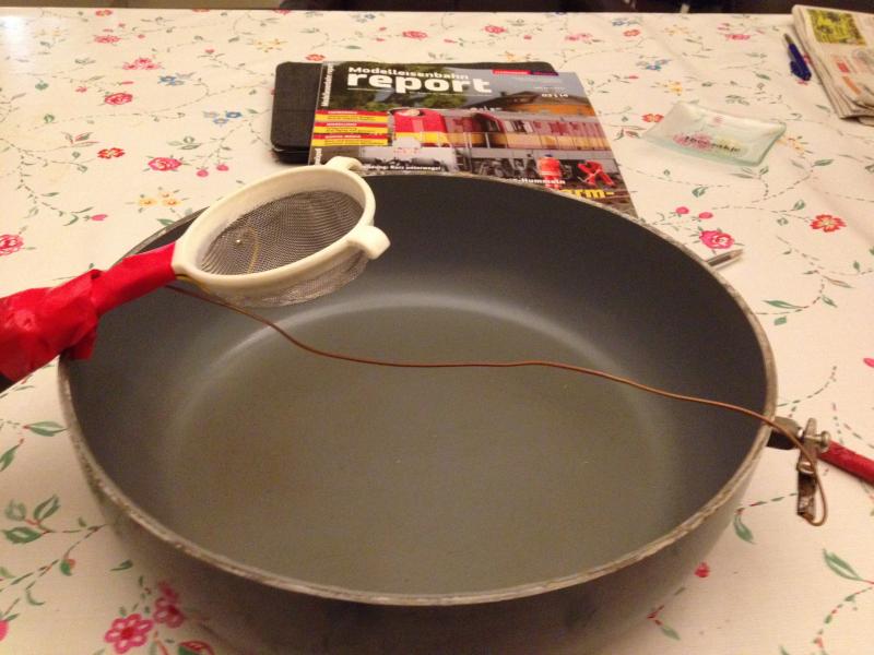

Nog 1 vraag aan de ervarings deskundige

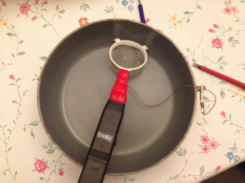

Zoals gezegd wil ik beginnen met maken van polletjes in de pan of op bakpapier ,
Is het misschien ook mogelijk om houtlijm op zilverfolie te plaatsen , dan kan ik het krokodillenklemmetje gewoon aan de folie vast zetten?
Of gaat dat absoluut niet werken of zelfs gevaarlijk?
Groeten Barry
Laatst bewerkt op: 21 January 2016, 19:09:19 door barry1972
Ronaldk
Berichten: 8849
Re: Waterrijk een baan in H0
Reactie #61 Gepost op:
21 January 2016, 19:18:54 »
Goed bezig!
Je hebt wel weinig werklijn gemaakt voor jezelf met de aardedraad
Ik had die zelf wat langer gemaakt.
Dat kan ook werken.... alleen dan plakt de houtlijm aan de zilverfolie. Dus je hebt dan een zilveren ondergrond van je polletje. En dat kan je dus niet hergebruiken. Bakpapier kan je wel hergebruiken
Groet Ronald.
Laatst bewerkt op: 21 January 2016, 19:22:39 door Ronald Koerts
EricZmS
Berichten: 1399
Buiten de lijntjes is veel meer ruimte
Reactie #62 Gepost op:
21 January 2016, 19:23:49 »
Barry,
Ik heb polletjes gemaakt op bakpapier. Dit bakpapier met schilderstape op een metalen 1,5 mm plaat geplakt en hier de elektrode op aangesloten.
Werkt prima.
Is telkens weer te gebruiken zoals Ronald ook aangeeft.
Succes
Met vriendelijke groet, Eric
ZmS staat voor mijn koffie, Zwart met Suiker.
3x links is ook rechtsaf
barry1972
Berichten: 2066
A-C
Reactie #63 Gepost op:
21 January 2016, 22:25:17 »
Tips ter hande genomen, morgen wat polletjes maken
De pan word nog belegd met bakpapier.
Word vervolgd.
Groeten Barry

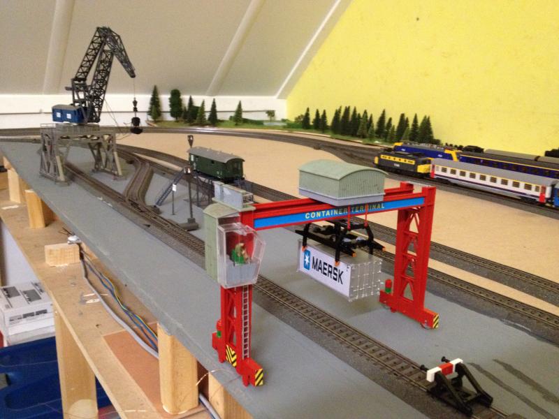

De container kraan op de baan,
Verdere aankleding moet nog gebeuren, maar hier moet ie komen te staan.
Groeten Barry

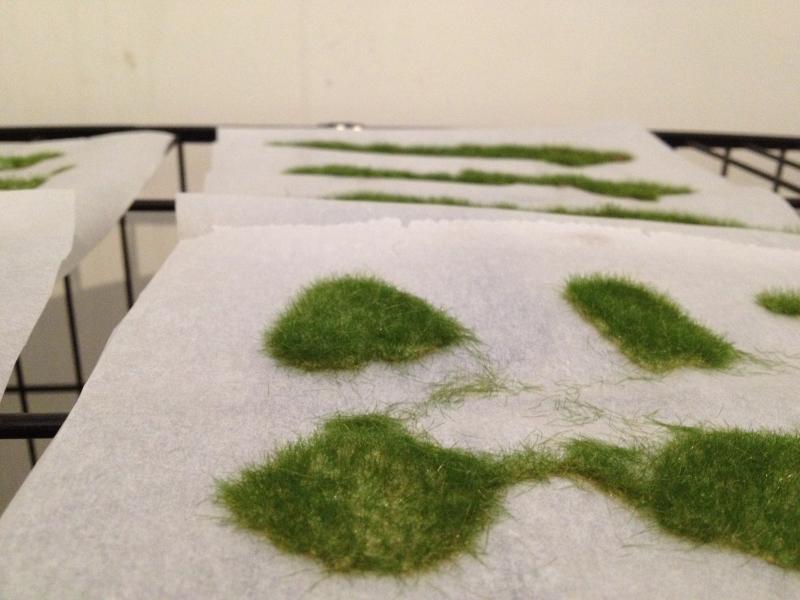

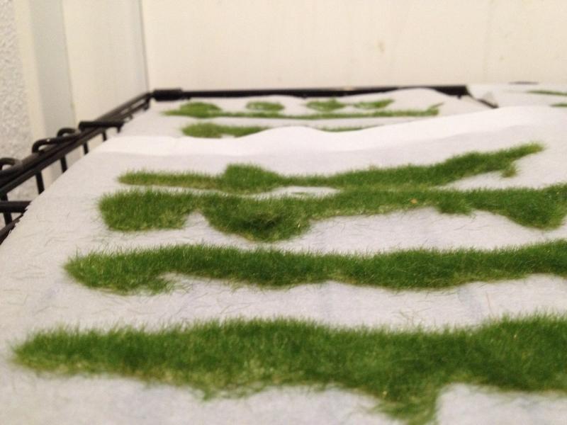

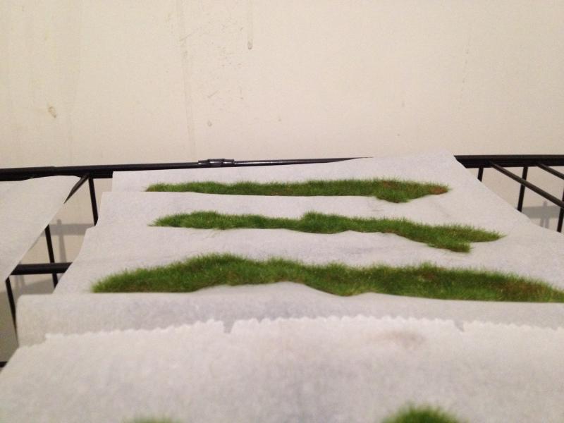

Mijn 1e x gras strooien.
Even wachten nu tot de lijm en de verf gedroogd zijn.
1e velletje het achterste bleek de houtlijm achteraf wat aan de dikke kant,
Bij de voorste heb ik de houtlijm iets verdunt met water, er bleven dan meer sprietjes in de lijm plakken.
Onderstaande is met de bruine verf gedaan.
Iedereen bedankt voor de tips
Groeten Barry
Laatst bewerkt op: 22 January 2016, 16:33:52 door barry1972
Ronaldk
Berichten: 8849
Reactie #67 Gepost op:
22 January 2016, 18:27:53 »
Valt niets tegen Barry
Houtlijm kan inderdaad vrij snel "dicht" slaan. Dan is het verdunnen een manier om het langer open te laten staan. De verf er door is
Nu nog verschillende groottes van vezels en het is helemaal top! Nu nog even kijken hoe het eraf gaat. Niet te vroeg willen doen
Gewoon lekker laten drogen.
Succes!
Groeten Ronald.

Ik heb 2 formaten vezels gebruikt de 2,5 en de 4,5. De 2,5 is uiteraard lastig te zien zeker op de foto.
Groter wil ik niet gaan, anders lijkt het voor mij geen gras meer.
Zie voorbeeld hieronder.
Dit is een model van faller, gefotografeerd in de winkel!
Het gras komt boven de auto uit, dat vind ik niet realistisch meer.
Voor het grotere strooiwerk heb ik ook nog de zakjes met nog kleinere vezels.
Nog even ter verduidelijking, ik heb uiteindelijk bij het strooien van de vezels rechtstreeks op het bakpapier gewerkt, dus zonder de pan.
Ik laat de velletjes nog 1 dagje liggen en ga het er dan voorzichtig afhalen.
Het zal gebruikt worden tussen de verschillende sporen en naast de rails.

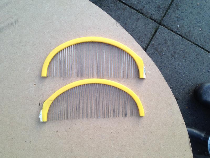

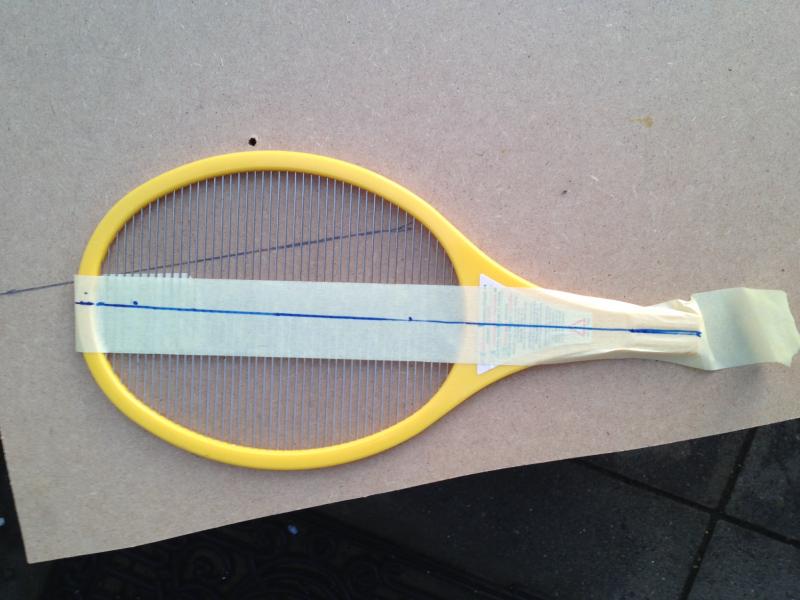

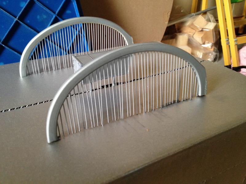

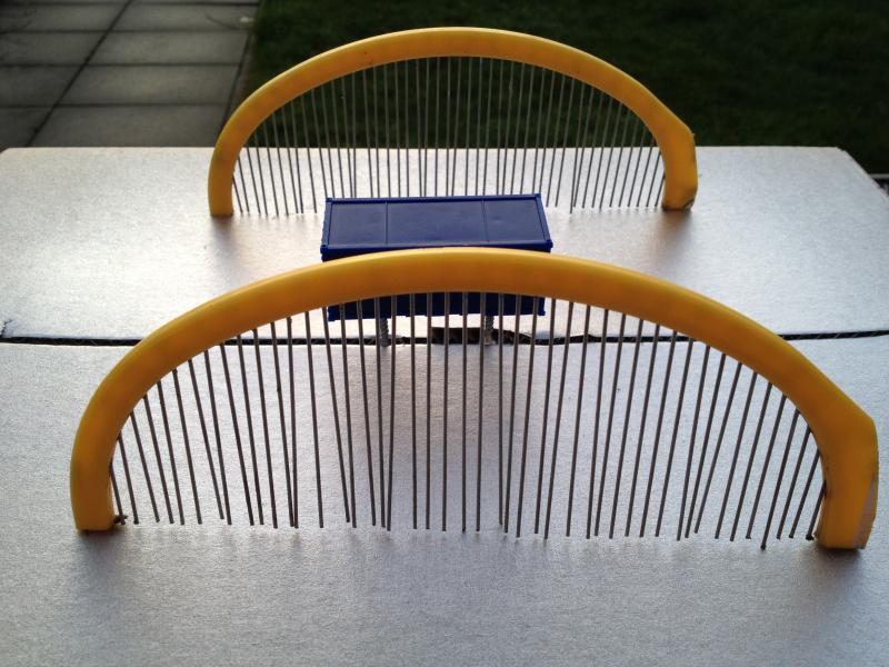

Het "overschot" van de vliegenmepper heeft ook een toepassing gekregen,
En dan ziet het er zo uit;
Als alles droog is gaat er een beetje schildertape op de ijzertjes om alles weer netjes uit te lijnen.
Vervolgens vast zetten met lijm. Als deze droog is kan de tape er weer vanaf.
Misschien haal ik er nog enkele staafjes tussen uit, even kijken hoe het strakjes staat.
Groeten Barry

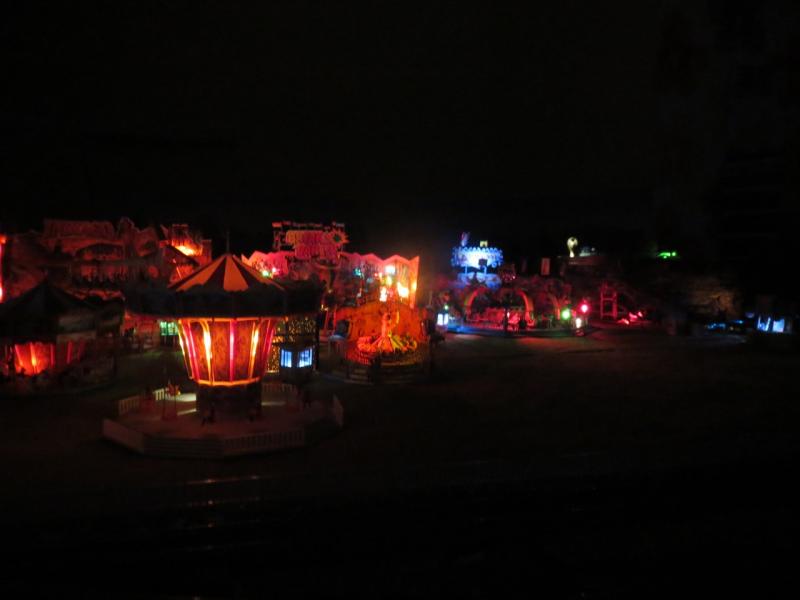

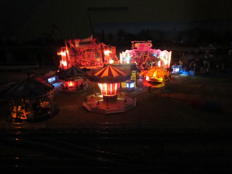

Een groot deel van de kermis is weer in bedrijf.
Werk van enkele weken, zitten nogal wat draadjes aan en heb gelijk alles weer goed vastgeplakt en waar nodig voorzien van extra (led) verlichting.
Verlichting kan uiteraard nog mooier uitgebreider, maar voor mij voldoet dit.
Het moet ook weer niet te overheersend worden.
De kermis laat ik nu eventjes voor wat het is, er is op de nieuwe baan nu wel plaats voor 1 of 2 meer attractie , maar ga eerst met iets anders op de baan beginnen.
Groeten Barry

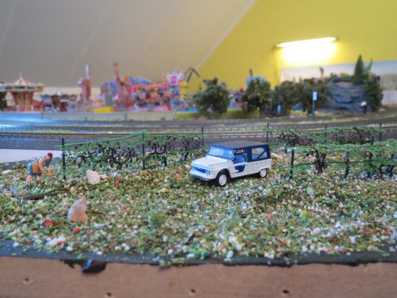

Ilja gort komt ondertussen de beginnende wijngaard inspecteren
Per toeval dit wagentje gevonden op de beurs in Rijswijk .
Lol voor een paar centen
Groeten Barry
