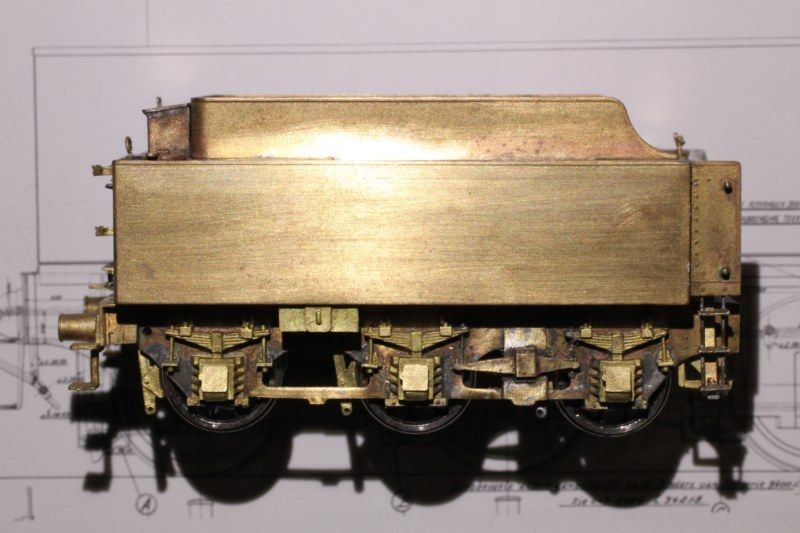

De tender is zijn opstand kwijtgeraakt, deze moet nog verlaagd en teruggeplaatst. De evenwichtsinrichting tussen de eerste en tweede as van de tender is gebouwd, ik heb de evenwichts-plaat uit de kit genomen en op deze Philo gebruikt. Deze is een prachtige 0,2 mm dun. De hefboom zelf is geknipt en gevijld uit diverse snippertjes 0,4. Voor de asstomp-imitatie neem ik wel een grote klinknagel van Archer, zelf vijlen van zo'n ding is al niks, en dan nog opsolderen met groot afbreukrisico ...  :( .
Om de kit weer compleet te krijgen ik twee evengrote plaatjes geknipt als die ik ingepikt had, gevijld en geplaatst van 0,4 mm plaat. Doordat er in de tender- frameplaat van de kit een verdieping zit komt dit mooi uit: deze steekt nu 0,2 mm uit tov de framezijkant (  :pompom: = evenveel als de onderhanden 2100).

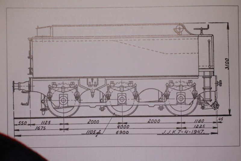

En dan de tender, daar moest een beetje van de opstand af, ter vergelijk Ivo's plaatje van tender type 2 om te vergelijken:
type 2
De opstand heeft 2 mm prijs moeten geven. Het netjes vlak insolderen van de vulstukjes (nodig om de slingerrand aan de voorzijde elegant te plooien) is nog wel het lastigst. Nu nog stroomafname aanbrengen en de tender is klaar. Ook dit dingetje rechts gebouwd, gelijksoortig als Ivo's stoomverdeling maar anders opgebouwd. Geplaatst:

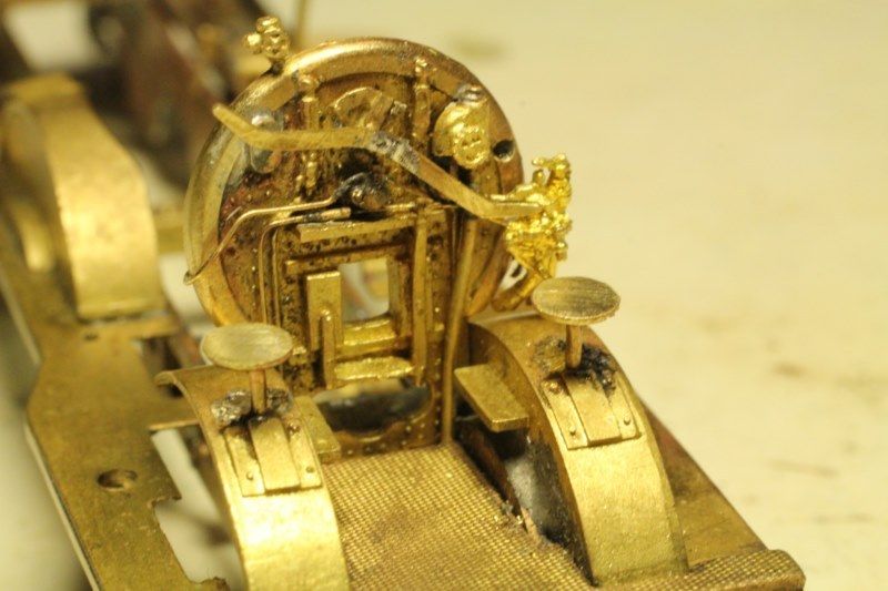

Kijk, dit is m. Kijk maar goed, want doorgaans zie je er weinig van .... toch  ;) ?
De missende cardan uit concentrische buis 2 en 3 mm en 1 mm stalen staf. Vanwege de goed passende buis en de stevigheid van het staal maar een minimale trilling:
(tegelijkhet bewijs dat er krukjes op de spatborden staan ;) )
En dan het ketelfront en de onderzijde tender;
Inderdaad; een lat, de linker injecteur-aansluiting dichtgezet en de andere 3 mm naar beneden verplaatst. De remhandel en -leidingbos wordt tegen de rechterwielkast gesoldeerd. Het ketelfront is nog niet aan de voetplaat vastgesoldeerd, maar klemt er mooi tussen. Ik moet nog even kijken wat de beste positie is om m vast te zetten,  je wilt niet tussen ketelfront en vuurkist door willen kijken.
Onder de tender moet ik pertinax plaatsen om de stroomafname te construeren en de middenas moet omhoog; de hele tender wipt op deze as  :-\ . Verder is deze ongeveer klaar.
Afwijkend detail van 'normaal'; bij mij zat dat ketelfront eerst binnenin het machinistenhuis aan de ketel gesoldeerd, dat vond ik al gepruts ook om terug te plaatsen, maar toen ik een inspirerende foto vond, heb ik direct voor op de voetplaat solderen gekozen. Het betrof deze foto  ;D :
Groot Voordeel: je kunt tijdens de proefritten en alle gefreubel eromheen ( dat is meestal 3x zoveel als je hoopt ;) ) de cardan gewoon laten zitten als je de ketel/mch huis eraf haalt en als je de zaak gaat schilderen zit je niet eindeloos via een minuscuul openingetje te kwasten. Ik moet de doorstekende ketel in het machinistenhuis nog wel even afzagen, dat strookje soldeer ik liever achter aan het ketelfront. Uiteindelijk blijkt zelfs dat niet nodig...
