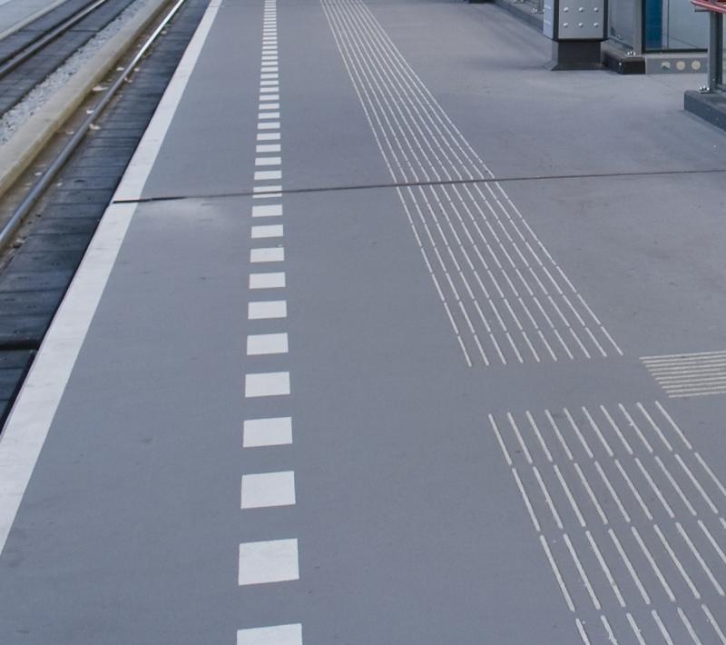

ik wil een Beton gegoten Nederlandse perron, zoals onder op de foto, zijn hier voorbeelden van of is deze bv makkelijk te maken in 2d/3d incl de blinde mensen lijnen, of hoe je ook noemt en de witte blokjes aan de rand.

Stuk styreenplaat, grijs spuiten en dan gaan afplakken ten behoeve van je blokjes en je streepjes... Is zeker te doen...

maar de blinde strepen steken er toch uit, is zo'n perron moeilijk te tekenen in autocad?

 Hoe hoog zal zo'n blindegeleidenstrip zijn?, ik gok maximaal 5mm, deel dit door 87 en je zou het 0,057 mm hoog moeten maken, oftewel verwaarloosbaar hoog. Ik denk dat een laagje verf ook makkelijk die dikte haalt dus daarmee heb je in feite je hoogteverschil al te pakken. Of je dit netjes geverfd krijgt weet ik niet want die strips zijn natuurlijk ook behoorlijk smal.

Tekenen en het grijs printen? Gewoon op normaal printpapier printen, op een perronondergrond lijmen en een laag blanke lak erover. Bij zo'n vlak perron ziet dat er best overtuigend uit.
Die dingen heten dacht ik geleidestroken of geleideprofielen.

Dit zal geen betonnen perron zijn overigens. Waarschijnlijk wel de dragende constructie, maar niet de toplaag. Zó strak, en dan met uitstekende delen krijg je het niet gemaakt om beton. Het zal waarschijnlijk iets van een gietvloer zijn waarin/op de belijning is aangebracht.
Ik zou zelf grijs geverfd styreen gebruiken. De belijning zou je zelf kunnen tekenen en bij de decalwinkel laten printen. Strakker krijg je ze niet denk ik.

Je zou hier eens naar kunnen kijken: http://www.sleutelspoor.nl/projecten/perron.html.
Gerco kan ze vast ook maken zonder het tegelmotief. Dan zou je kunnen proberen of je (na het grijs spuiten) de blinde geleide streepjes d.m.v. drybrushen met wit kan doen oplichten.

Het is wel degelijk beton. De perrons van Halfweg-Zwanenburg zijn zo gemaakt. Daar was ik gisteren nog, maar toen had ik dit topic nog niet gezien. Anders had ik er wat beter naar gekeken.
Volgens mij zit er een coating van kunsthars op, maar zonder dat kunnen ze beton tegenwoordig heel goed zeer glad maken.
Voor de modelbouw maakt het overigens weinig uit. Ik zie het nog niet gebeuren dat iemand zijn H0-perrons echt in beton gaat gieten.
Ik denk dat uittekenen en printen de makkelijkste manier is om dit na te maken.

Of gieten met gips.
Al eens van vlinderen gehoord Marc, dat is een spiegelgladde afwerking van beton...

Yep, maar deze is niet gevlinderd, hooguit gecoat.
En een gevlinderde vloer ga je niet coaten, dat wordt een drama met hechting, en je vlindert om niet te hoeven coaten....

Niet helemaal correct  ;)
Je vlindert een vloer om hem mooi vlak en verdicht te krijgen waarna je er een coating of geen kan op aanbrengen.
Ook de mate waarin je vlindert heeft zijn invloed op de hechting van een eventuele coating.
Op een niet gevlinderde vloer leg je trouwens geen coating maar een uitvlakmortel want dat noding is verre van vlak als het gewoon wordt afgestreken, zelfs met een verdichtingsregel.
Hoe weet ik het?? zeg maar beroepsmatige praktijkervaring  8)

yep, met Frans eens, wel enorm strakke vloer trouwens voor een perron ;)
