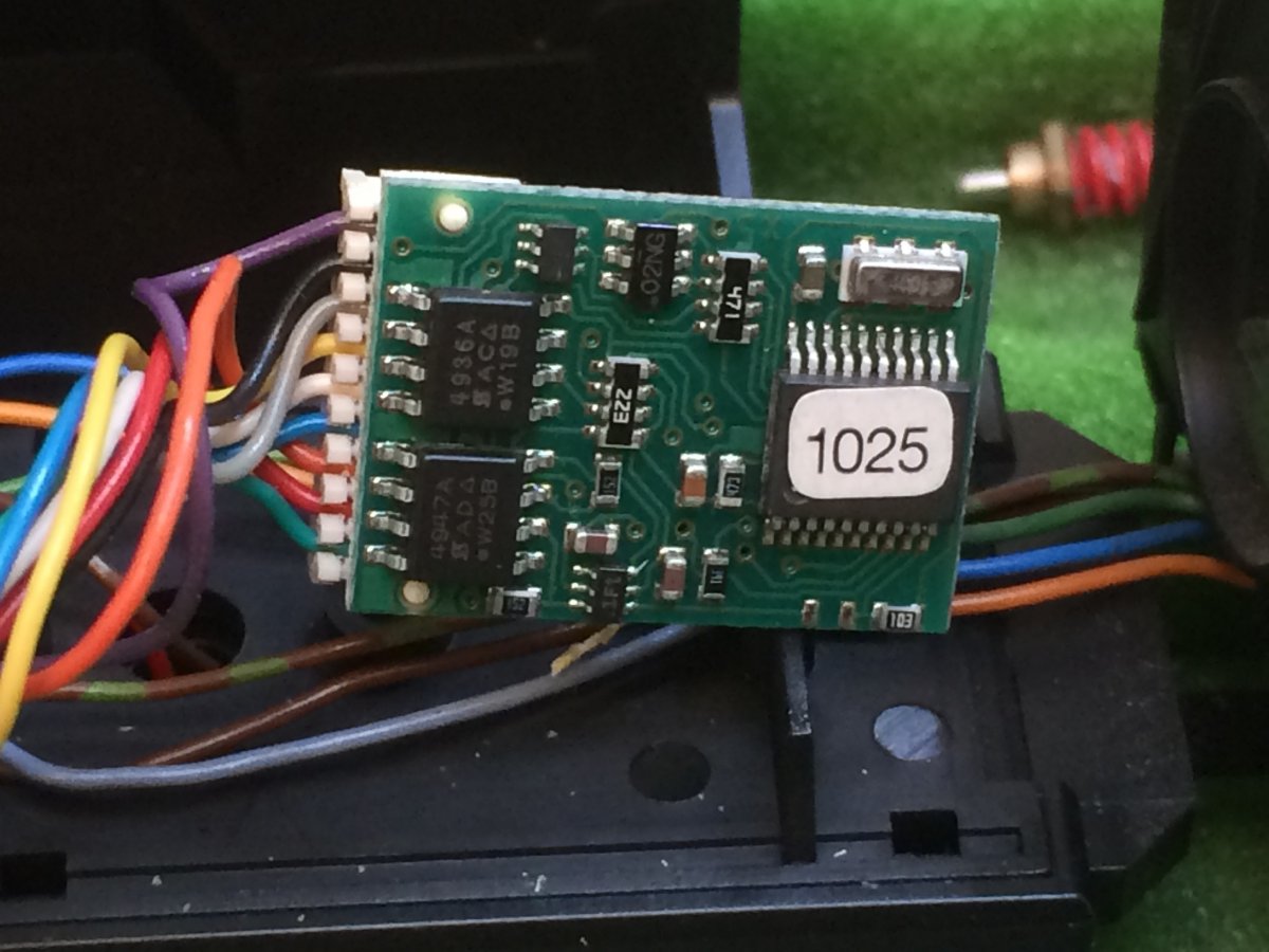

Hallo Henk,
Als ik de decoder uitlees staat er bij CV 7 versie 54,
https://images.beneluxspoor.net/bnls/IMG_1796_1.jpg
Groeten Walter
  • Berichten: 22832
Re: Trix 22526 BR52 kondenstender, draaisnelheid ventilator instellen.
« Reactie #6 Gepost op: 07 May 2016, 22:43:42 »
Dat is een Lenz 1025. Als ik de gebruiksaanwijzing lees, dan zijn de uitgangen apart te dimmen.
http://www.lenzusa.com/1newsite1/Manuals/le1025jst.pdf

Hallo Henk,
Ik lees inderdaad in de gebruiksaanwijzing dat de uitgangen te dimmen zijn. Mij is echter niet duidelijk hoe ik de instellingen moet uitvoeren. Ergens tussen CV51 en CV58. Gaat het over een van deze CV waarden veranderen, of is het een combi van meerdere CV's ?
Ik hoop dat iemand hier meer duidelijkheid over kan geven.
Groeten Walter

Hmm, vermoedelijk zit de ventilator op uitgang C (standaard bediend door f1) en als ik het goed lees, zijn de uitgangen C en D juist weer niet te dimmen.

Hoi Henk,
Dat is jammer. Ik kan er natuurlijk ook een weerstand tussen gaan zetten. Maar ja, ben van mening dat dat niet zo fraai is lastig goed af te stellen. Dan zal ik er t.z.t een ESU V.4 inzetten.
Gr. Walter
