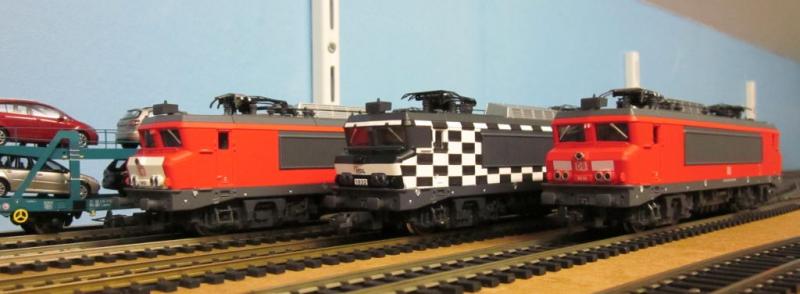

Ik ben benieuwd hoe die uit de Blue wonder komt, maar met die "lage roosters" kan je er wel wat moois van maken hoor!!
Beetje geduld, maar gaan met die banaan!!!
Ik ben ook blijven proberen en kwam tot deze resultaten
Succes verder met omspuiten!!!
Grtz Daan
Mvg Daan

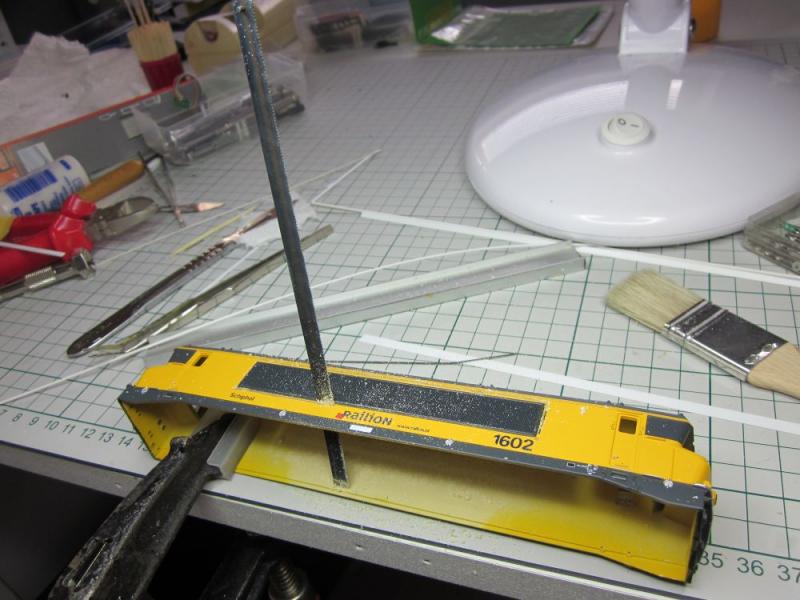

De EETC en de DBS 1600's zijn je goed gelukt (y). Bij de HSL vind ik, ondanks de pruim werk die er in zit, het resultaat "lijken" maar het is hem niet. Zeker niet afbrekend bedoelt, maar je ziet er in dat door het te lage rooster het effect verloren gaat. Dat is wat ik bedoelde. Daarom heb ik de Husa gewoon gekocht. Ook de RFF zal ik gaan kopen zodra die in de rams gaat. Daar kom je ook bij in de knoei met het lijnen patroon tav de roosters bij zo'n oud model kap.
De roosters eruit snijden en omdraaien is een eerder op dit forum getoonde optie, maar ook daar gaat erg veel tijd inzitten om hem weer mooi te krijgen :-\.

Het zijn alle twee DBS 1600'en de ene is de 1612 in zijn eerste jasje.
Dat vond ik ook bij alle Roco 1600 met het lage rooster (en ik had er veel) het lijkt wel maar is het net niet.
Met deze gedachte gaat er dan ook bij omspuiten eerst de zaag er in.......
Dan heb je idd meer werk maar her resultaat is er naar!!!
Grtz
Daan
Mvg Daan
