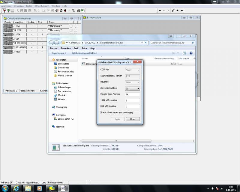

Ik probeer al 2 dagen mijn test baan in koploper te zetten en het lukt me niet dat hij de 2de S88-SD16N module detecteert. Wat doe ik verkeerd?

Weet je centrale ook dar er twee s88 schakelingen aan hangen?

@Henk: Dat heeft hij met het configuratieprogramma van de S88XpressnetLi al gedaan
@Toroque: De eerste bezetmelder werkt wel helemaal goed? Je hebt ze al eens gewisseld? Kan je met de testprogramma voor de bezetmeldingen in koploper de werking van de eerste bezetmelder controleren?

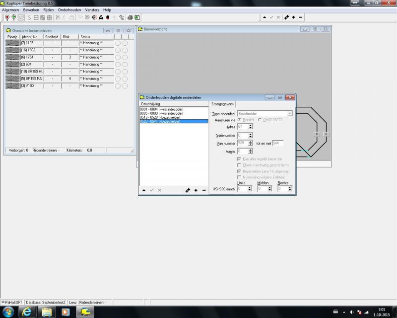

Moet je niet bij het tweede plaatje "Onderhouden Digitale Onderdelen" bij de bezetmelder 0629-0644 aantal
zetten.

01 October 2015, 22:44:05 »
NEE!!!!!!!!!!! IPIO'er

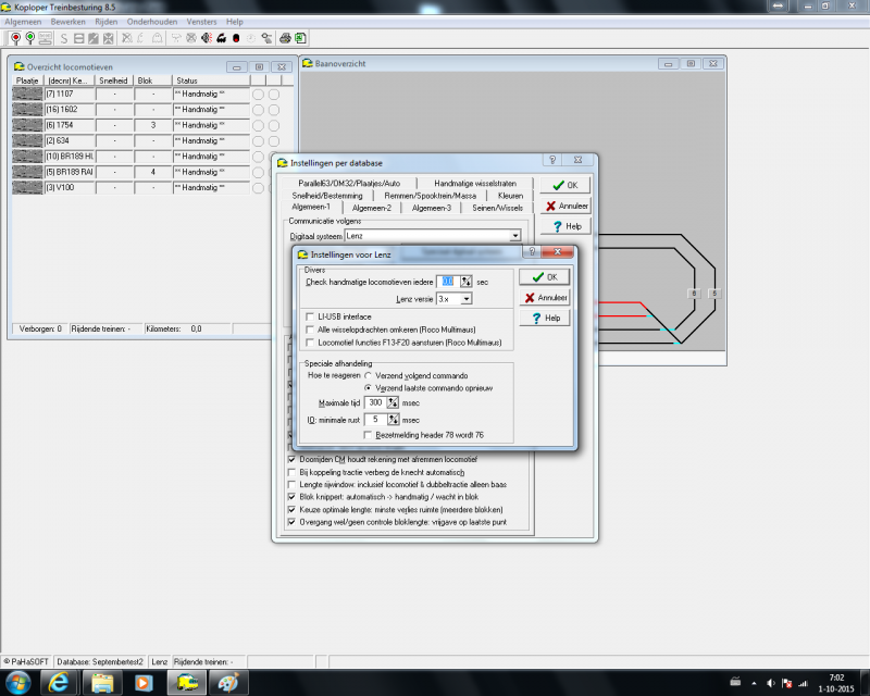

Met de instellingen die getoond worden moet het gewoon werken en is het goed

Nou Wim, hij mag eerst nog wat testen doen zoals Timo aangegeven heeft. En werkt het niet, Dan is het richting de leverancier.
Maar met de instellingen is inderdaad niets mis.
