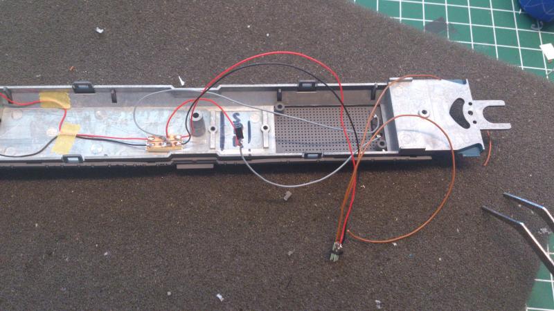

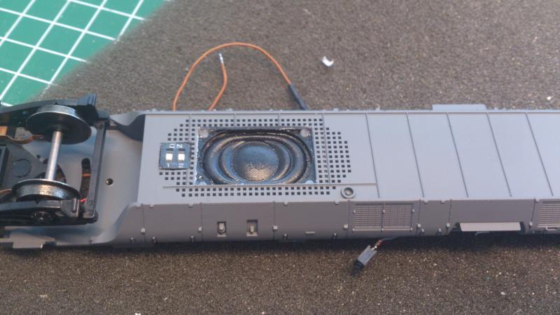

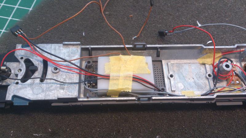

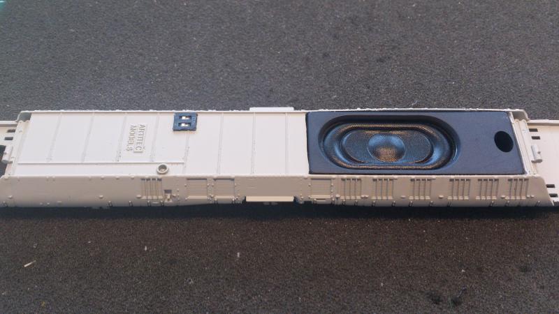

Zonet nog even een paar plaatjes geschoten, de kleine dipswitches zijn aangekomen en
die konden dus direct ingebouwd worden.

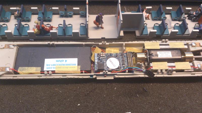

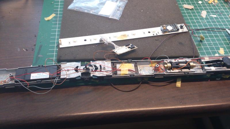

Naast de witte speakerombouw zit een dubbele dipswitch voor het uitschakelen van de
voedingsspanning van hetzij de ledstrip of sounddecoder, zodoende kan alles afzonderlijk
geprogrammeerd worden zonder rare verrassingen.
Tevens een 6 polige stekker tussen de beide bakken, voor het doorvoeren van de railspanning
en de draden van de 2e Bass speaker die in de bijwagen zal worden geplaatst.

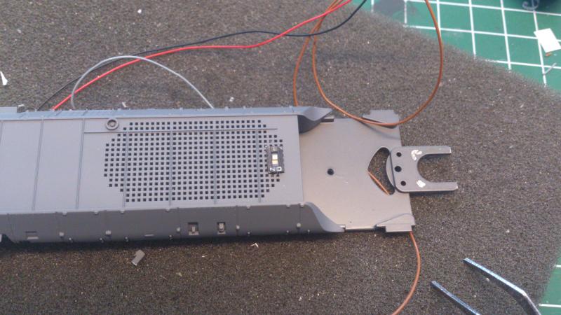

De onderzijde, jawel de bodem heb ik weggesneden ook al is deze geperforeerd, het punt zit
hem er in dat door de kleine perforaties een hoop volume verloren gaat, dat is zonde!
De witte behuizing van de speaker is overigens compleet luchtdicht afgesloten, zodoende levert
de speaker meer geluid dan met een open behuizing. (tot wel dubbel zo veel)
De speaker is een 4Ohm ESU, de Bass speaker die nog geleverd wordt is ook 4Ohm dat maakt
tezamen 8Ohm en dat past dan weer perfect bij de decoder, ESU Loksound V4.0.
De bijwagen, ook hier een dipswitch, voor het uitschakelen van de ledstrip.
Tussen de dipswitch en het paaltje op de bodem voor bevestiging van het interieur
komt de speaker te leven, daarvoor moet waarschijnlijk nog een beetje metaal sneuvelen
evenals de plastic bodemplaat, maar dat is nog te bepalen als het zover is.
Eerst maar weer eens verder aanrommelen.

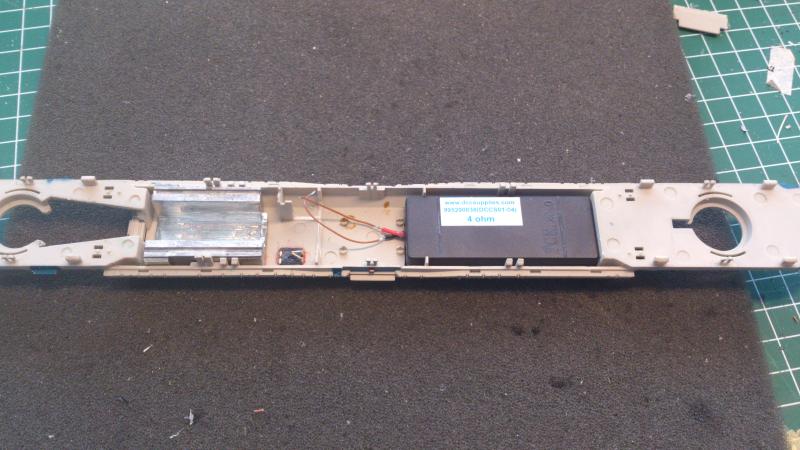

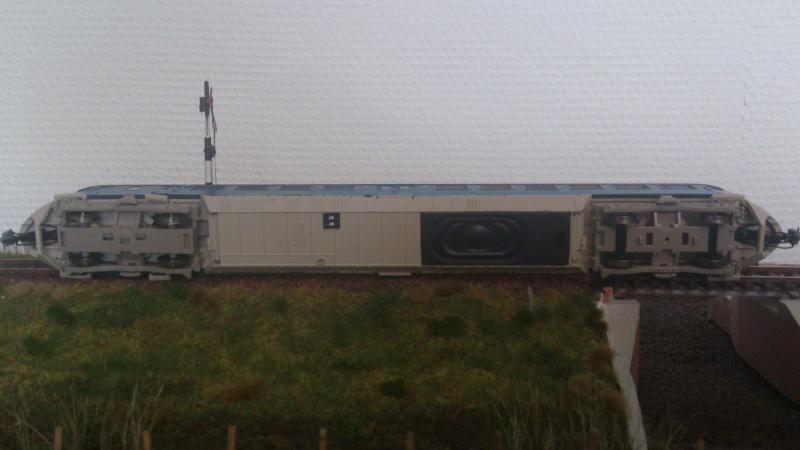

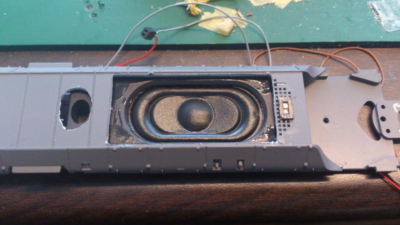

Gister eindelijk de speakers binnen gekregen voor het project, er kon weer verder
gewerkt worden, dus ook maar direct woord bij daad gevoegd.
Allereerst de De-1;
Na wat snijwerk in de bodem en een wat vijlwerk past de speaker perfect zonder
dat het interieur aangepast moet worden.
De speaker is volledig zichtbaar aan de onderzijde, geen hide en seek hier, tenslotte
is de beschikbare ruimte maar klein en is elke millimeter er 1.

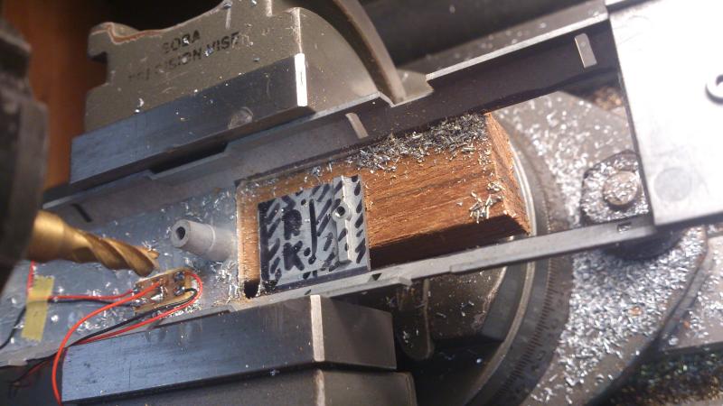

De De-2 was daar in tegen een ander verhaal, verspaning op de freesbank was hier aan
de orde, de opening voor de speaker in de bodem is te klein, dus de frees er in gezet.
Daarna de kunststof kap er weer op gezet en de opening gemarkeerd en daarna met een
scherp mesje uitgesneden, beetje jammer was dat de ovale opening niet zo netjes is
geworden, daar moet ik nog wat mee doen eigenlijk.
Vanmorgen was de lijm in ieder geval droog, dus maar even testen dan.
De oude printplaat ge-frankensteint aan de bodem en testen maar, 't klinkt vele malen
voller dan een standaard speaker, dus daar zit al een deel van de winst
Het wachten is nog op de 21Mtc voetjes en dan kan alles definitief ingebouwd worden.

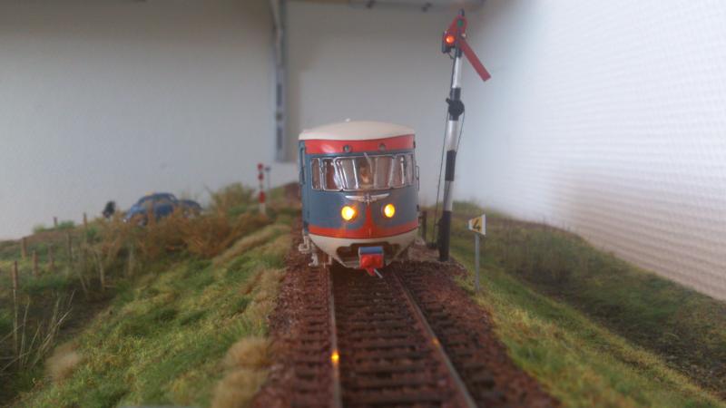

Afgelopen week de 21Mtc voetjes binnen gekregen, gelijk maar eens aan de slag gegaan.
De De-2 kon geheel afgebouwd worden omdat ik daar al een decoder voor had liggen,
de De-1 moet helaas nog even wachten.
De-2 in profiel
by
Robbert Jan.
, on Flickr

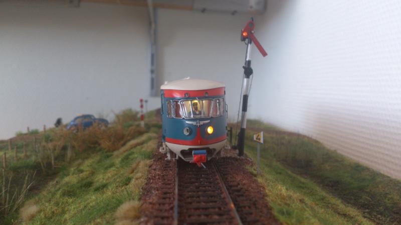

Eerst maar eens in profiel, verlichting aan en uiteraard voorzien van een aantal reizigers.
Frontseinen
by
Robbert Jan.
, on Flickr
De frontseinen.
Sluitseinen
by
Robbert Jan.
, on Flickr
En sluitseinen.
Rangeerlicht en Cabinelicht
by
Robbert Jan.
, on Flickr
Rangeer -en cabineverlichting, uiteraard onafhankelijk van elkaar schakelbaar.
De-2 ombouw geslaagd
by
Robbert Jan.
, on Flickr
Ze voelt zich direct thuis op de spoordijk, deze heb ik maar even afgestoft na 3 jaar opslag
Nu is het wachten op de Loksound V4.0 voor de De-1, dan kan ik deze ook afmaken.

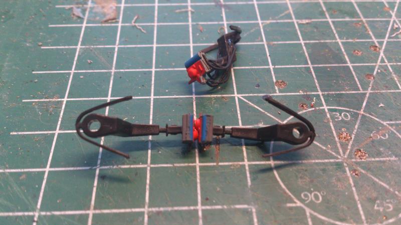

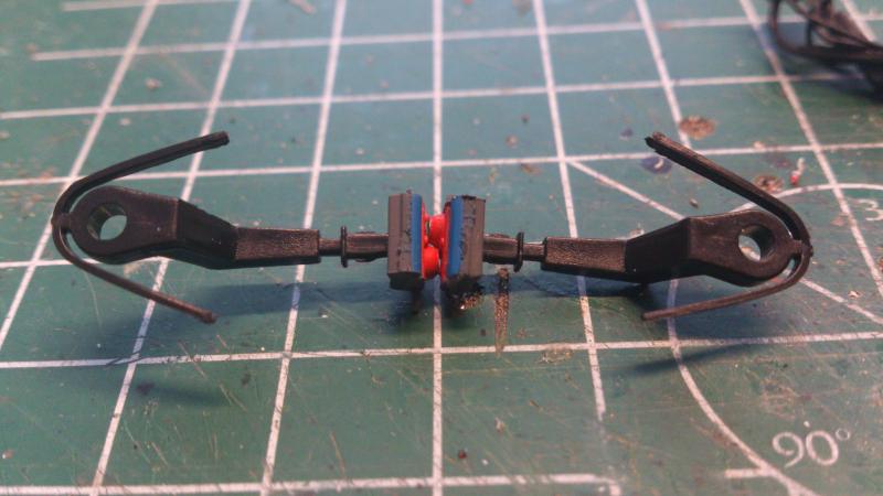

Omdat ik toch graag nog een De-1 er bij wou hebben van de week maar een dummy aangeschaft via de Artitecshop, dit bleek na
wat speurwerk een model te zijn wat ogenschijnlijk retour is gegaan en daarna gestript is voor reserve onderdelen, enfin ze past mooi
in het allegaartje van kleurstellingen, het is geworden de NS 36 in het blauw met grijs dak en rode sierbanen.
Maar dan komt het leuke, koppelen met een gemotoriseerd treinstel, dat kan uiteraard makkelijk met de bijgeleverde koppelingen maar
die vind ik dan weer niet zo fraai en daarbij ook niet makkelijk in gebruik, dus maar eens een compromis gezocht op basis van de
bestaande sierkoppeling.

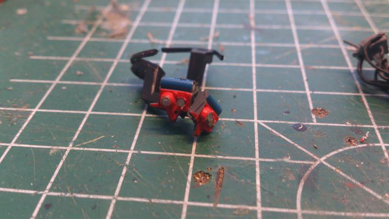

de stoute schoenen maar weer eens aangetrokken, netjes 2 gaten geboord in de BH en daar in een 2 tal neodyn magneetjes gelijmd, 1,5 x 0,5mm.
Na een lik rode verf valt het niet eens meer op, o.k. bij gekoppeld rijden wel, maar het is nog altijd fraaier dan het bijgeleverde materiaal.
En daarnaast, rijd het stel alleen dan zie je het er niet aan af, suprise suprise dus.
In gekoppelde toestand, niet verkeerd, en het kan ook aardig wat hebben bogen zijn in principe ook geen probleem mits de schroef waarmee
de koppeling onder het treinstel zit niet te strak zit en de koppeling gemakkelijk zijdelings kan bewegen.
Op de achtergrond het reguliere type, uiteraard voorzien van de diverse leidingen en slangen, dit is inmiddels ook aangebracht op de
nieuwe set koppelingen, ik denk zolang de baan redelijk vlak licht en er geen directe overgangen zijn naar bijvoorbeeld een verkanting dit
best wel eens een goede oplossing kon zijn om een dummy treinstel te koppelen onder voorbehoud dat deze lekker makkelijk rolt.

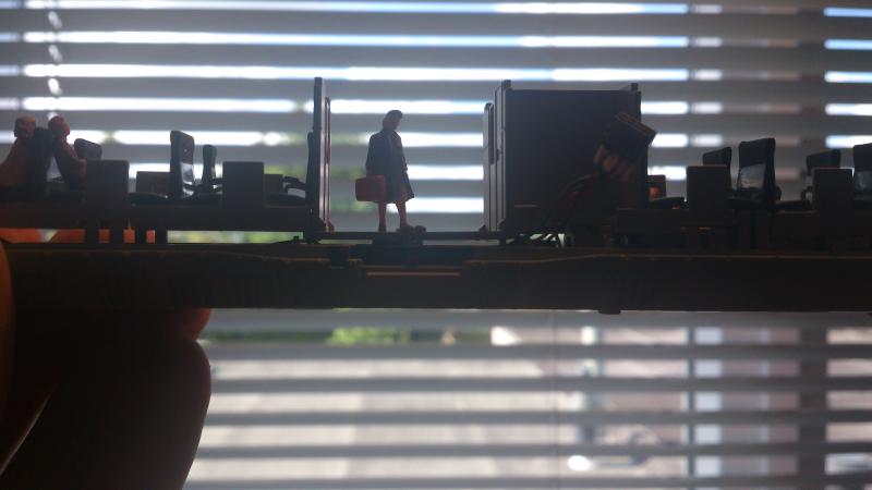

Afgelopen week ook eindelijk een LoSo V4 voor de De-1 binnengekregen, dus gelijk maar
ingebouwd, hopende dat het zou passen onder het interieur
Het past in ieder geval in de bodem, snug as a bug.
En met het interieur op zijn plek is er geen plaats meer voor een klein straaltje licht, past
dus echt precies, dat scheelt weer een hoop snij en plakwerk.
Alles daarna maar eens geprogrammeerd, de front en rangeerseinen worden namelijk door
de digikeijs digitaleledstrip gevoed en de sluitseinen en cabineverlichting door de LoSo V4.
Was even een klusje, maar het functioneerd, daarbij heb ik ook handig gebruik gemaakt van
de dipswitches onder het treinstel.
Rangeerlicht in combinatie met cabinelicht, uiteraard zijn alle opties schakelbaar en niet aan
elkaar gekoppeld.

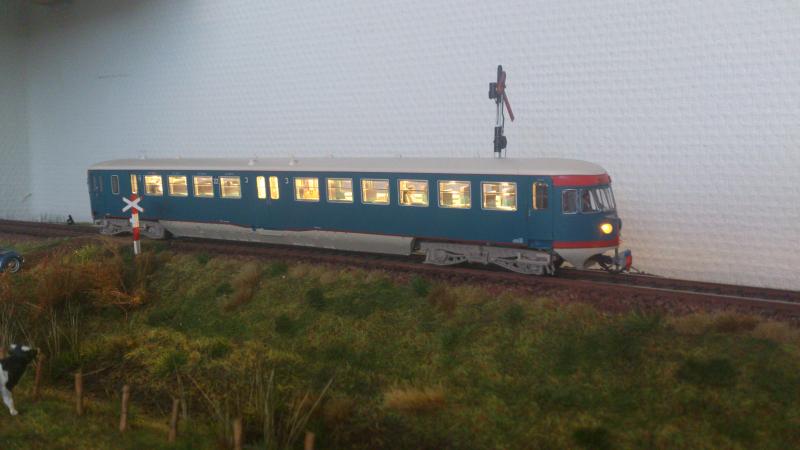

Binnenverlichting ook o.k. met TL effect utiteraard, heb nog geprobeerd het een beetje
te dimmen maar dan ga je de PWM zien die toegepast wordt, voor de leek, het knippert dan
op een bepaalde frequentie en dat is zeer irritant, gezien het vanaf een bepaald moment ook
zichtbaar wordt voor het blote oog.
En de onderkant, clean and mean, met de extra dikke speaker prominent aanwezig.
Nu de dummy nog afronden en dan is het De-1/2 park ook compleet.
