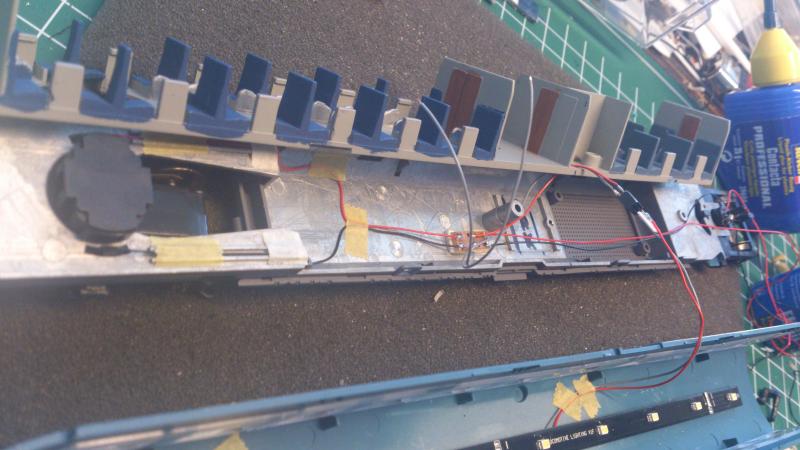

Om voor het volgende project ook weer een paar mooie samenstellingen te hebben
ga ik maar eens bezig met het upgraden naar Full Digital en Sound.
Het gaat om de De-1 n.o. 22 en De-2 n.o. 82.

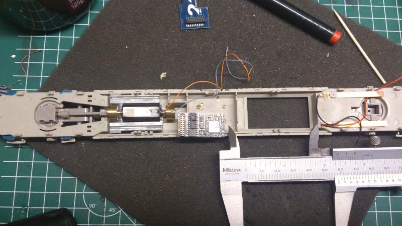

Deze zullen beide voorzien worden van Loksound (de 22 was dit al) versie 3.5 en 4.0.
In combinatie met een grote Bass speaker in de bodem, waar uiteraard wel ruimte
gemaakt dient te worden.
Ik ben als eerste met de De-1 aan de slag gegaan omdat hier het meeste werk in zit.

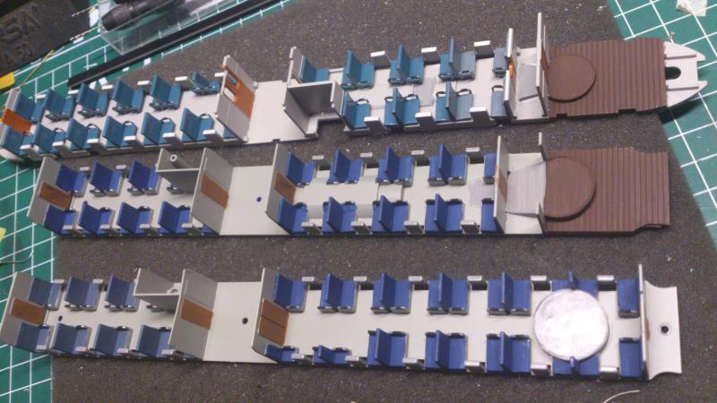

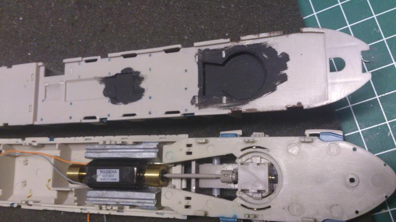

De originele inrichting van de bodem laat geen grote speaker toe, maar met een een beetje
creativiteit kan er een hoop, ik heb als eerste de motoras 6mm ingekort, alsmede het
zinken gewicht, let wel dat daarvoor ook een opening in interieur gemaakt moet worden
anders past de motor er niet meer onder.
De foto laat ook zien dat alles nu netjes past, de speaker komt rechts en is 58mm lang.
Er moet nog wel het één en ander verbouwd worden, maar ik vermoed dat dit zeker de
moeite waard is.

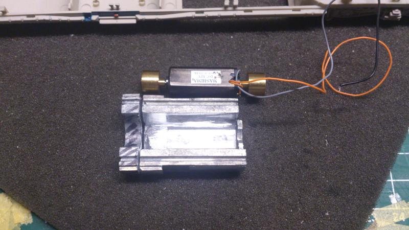

Bovenstaand het ingekorte gewicht alsmede de aangepaste motor, ik heb het vliegwiel met
daarin de koppeling voor de kardan er af geperst en na het afzagen van de motoras weer
terug geperst op de as.
Het verlies van gewicht wordt elders gecompenseerd met een paar plakjes lood, al denk ik
dat op een vlakke baan geen problemen optreden wanneer dit niet gedaan zou worden.

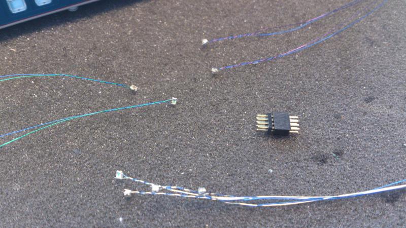

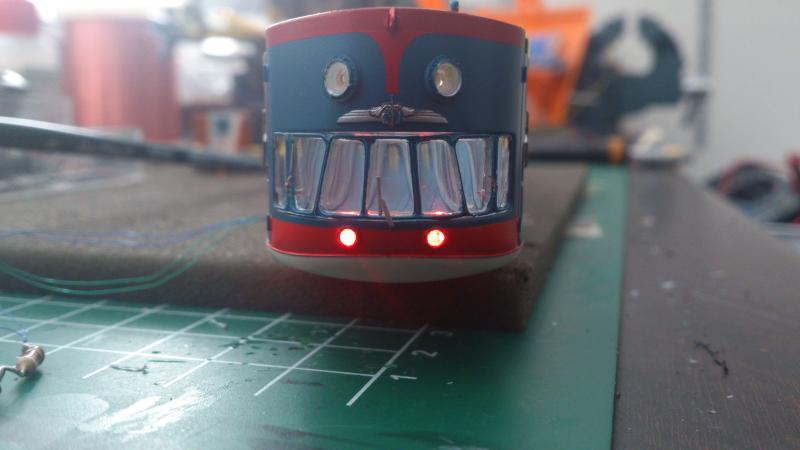

Verder zal ik de complete verlichting herzien, deze wordt middels losse smd 0805 ledjes
uitgevoerd, zodoende kan ik verschillende seinbeelden genereren, o.a. rangeersein.
In de cabine komt ook nog cabineverlichting.
Alle ledjes afgezien de cabineverlichting liggen klaar, evenals een stekker (8 polig) voor
de verbinding naar de bodem.
Dat de decoder naar de bodem wordt verplaatst heeft ook tot gevolg dat de originele
binnenverlichting met 21Mtc aansluiting overbodig is, laat staan dat de lichtkleur en intensiteit
heel denderend is, daarvoor komt een Digikeijs locomotove lighting digitale ledstrip in de plaats.
Deze heeft ook 4 vrije functieuitgangen welke voor de frontseinen/rangeerlicht gebruikt gaan
worden.

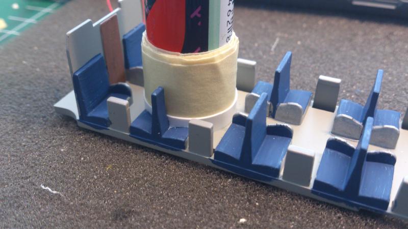

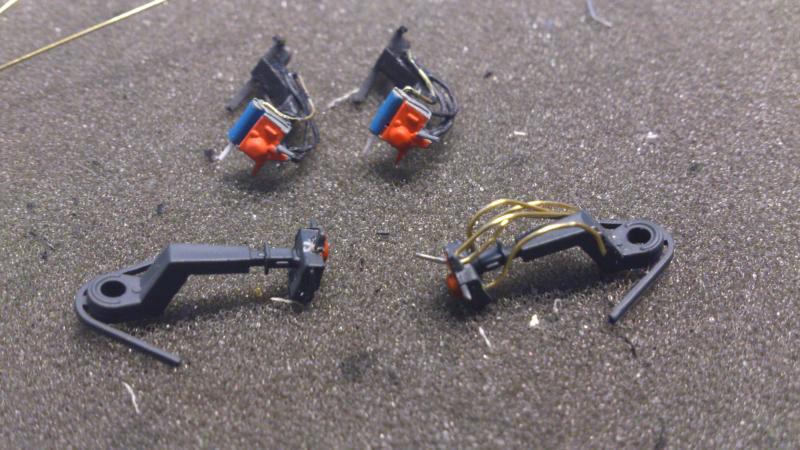

Tevens een mooi moment om wat dingetjes met verf aan de tippen, o.a. het interieur en de
frontseinen, eerst maar even de lichtgeleiders er uit gewipt en daarna een kwastje wit er door.
De lichtgeleiders heb ik direct weer terug gedrukt in de natte verf, zitten ze ook goed vast en
het scheelt het afschrapen van de verf wanneer deze geheel droog zou zijn.
Dat smoeld in ieder geval stukken beter.

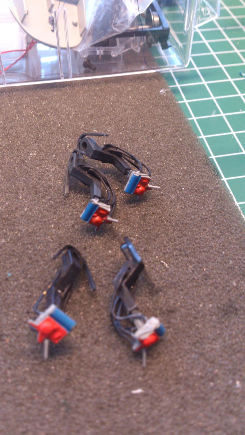

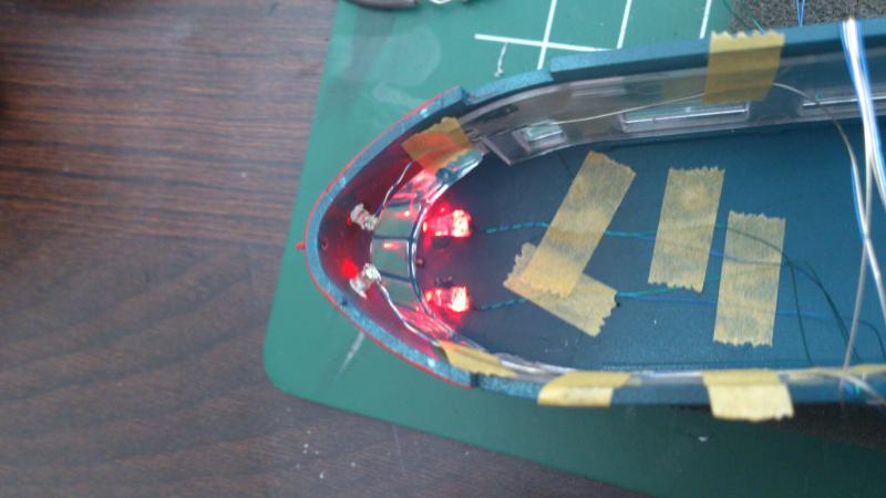

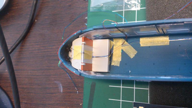

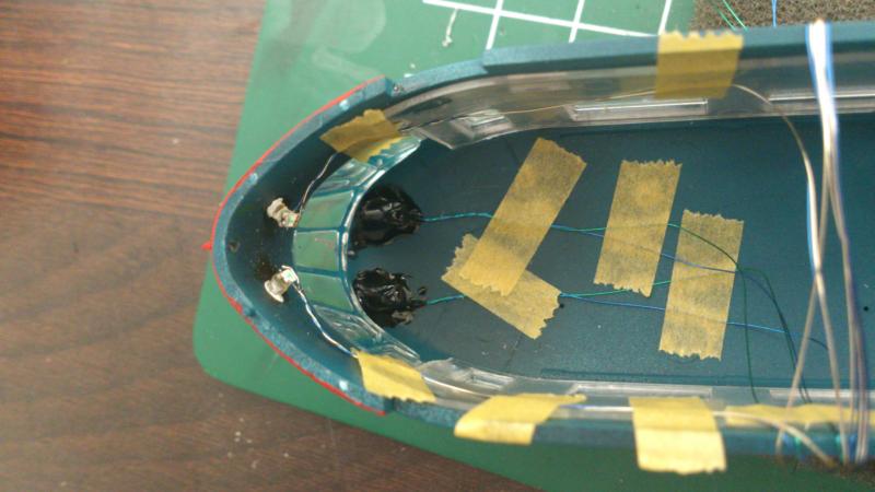

Gister de tijd gehad om alle ledjes in te bouwen en af te werken met een laagje zwarte
verf tegen de lichtlekkage.
De bedrading is voor het verven nog gefatsoeneerd, maar kan pas echt worden afgewerkt
wanneer de cabine's weer op de plaats zitten.
Even een kleine test, jawel er is sluitverlichting.
Dat begint er al op te lijken.
Sinds het allemaal werkt, zwarte verf er over heen, dit wanneer de ledjes branden
want dan zie je direct waar er nog wat zwarte verf bij moet

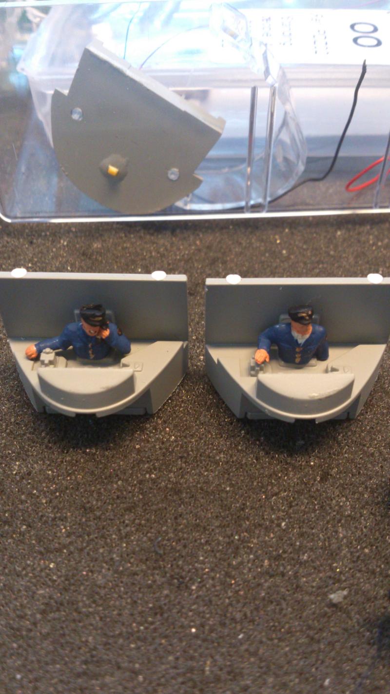

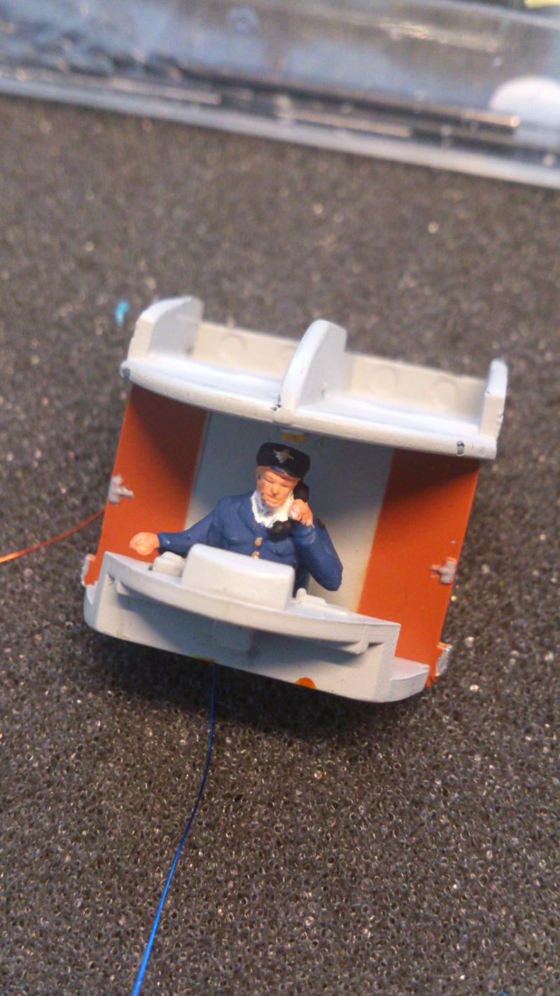

Beide cabine's krijgen personeel, dit lijkt wellicht raar maar gezien er maar 1 cabine per
keer bekeken kan worden en de treinen wel pendelen tussen schaduwstations geeft
dit wel het meest realistische beeld. (in tegenstelling tot het telkens omdraaien van een treinstel)

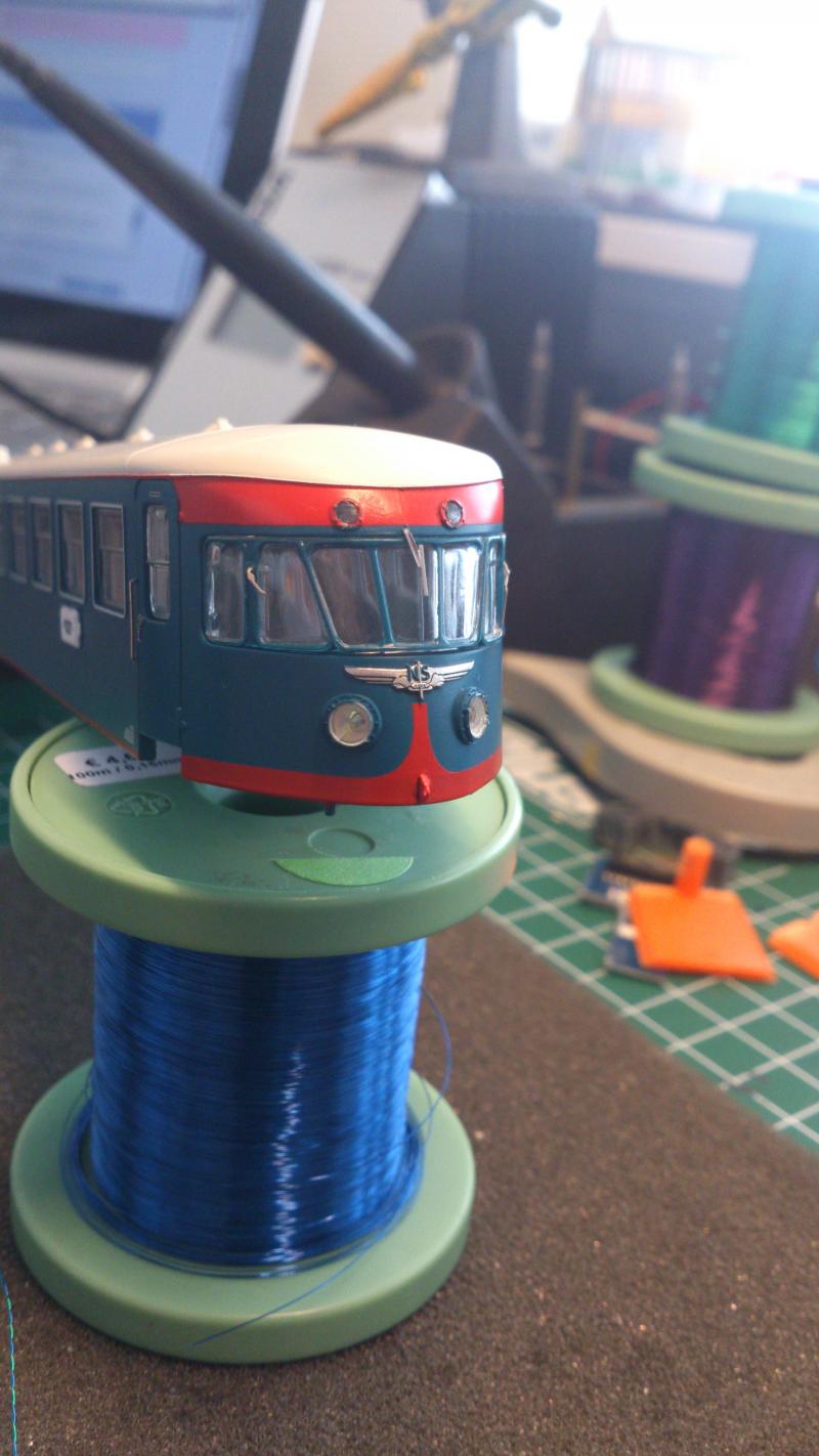

Ik heb zojuist even de frontruiten voorzien van een beetje zilver, dat smoeld zeker beter.
Her en der moet ik nog even iets aan overflow wegkrabben en nog wat stukjes blauw aantippen
maar het verschil is dag en nacht.
De cabine's heb ik er inmiddels in weten te frotten, dat ging maar ik kwam er wel achter
dat ondanks het feit dat beide cabine's identiek zijn de één niet op de ander zijn plek past.
Maar met een beetje vijlwerk is het wel gelukt, daar zie je helemaal niks van.

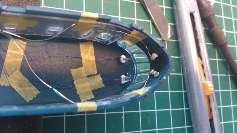

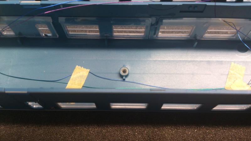

De bedrading voor de frontseinen is al gefatsoeneerd en loopt via het plafond richting de
ledstrip om aldaar aangesloten te worden.
De bedrading voor de sluitseinen en cabineverlichting gaat naar de Loksound decoder via
de al eerder getoonde stekker.
Alle draadjes op de ledstrip, met een weerstand van 4k7 per led zodat deze niet te fel
branden.

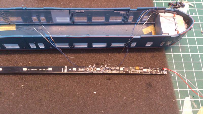

Vanmorgen de laatste eindjes aan elkander geknoopt in de kap van de De-1, deze
is nu klaar voor het onderstel, maar daar heb ik helaas nog niet alle onderdelen voor.
Ledstrook en bedrading aan het plafond afgewerkt, gewoon met tape, dit kan tenminste
nog weer los mocht dat nodig zijn in tegenstelling tot lijm.
De ledstrip zit met dubbelzijdig tape aan de kap.

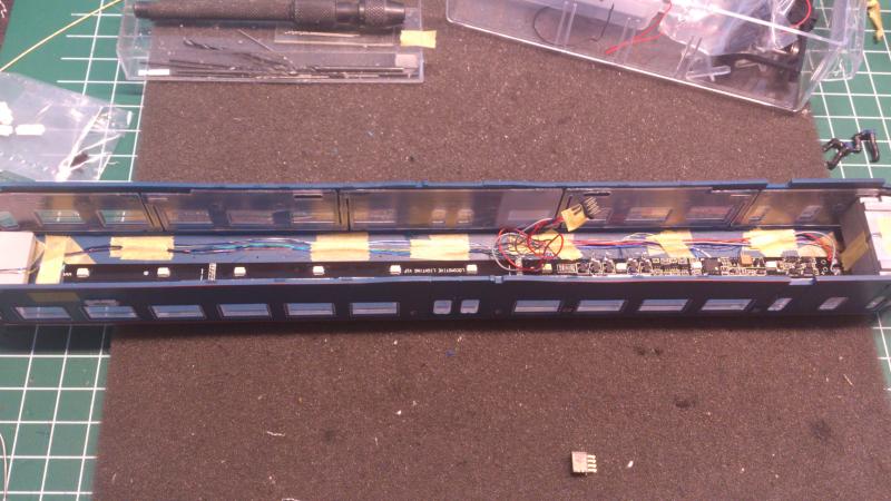

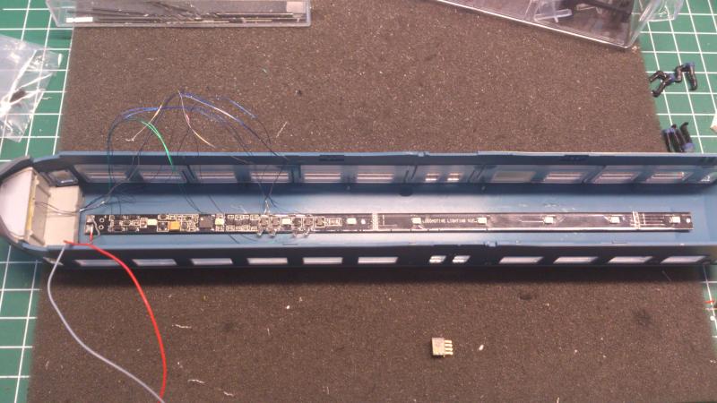

Dan eerst maar weer verder met de De-2, ook hier is de nieuwe ledstrip aangebracht, deze is
met 3 led's ingekort en past perfect boven het interieur.
De 4 extra aansluitingen wederom voorzien van 4k7 ohm weerstanden en daarna alles
aangesloten, even een korte test gedaan op de MM, adres er in gezet en daarna een lampentest.
Werkt perfect en de lichtsterkte is ook goed.
Meteen voor de binnenverlichting het TL effect ingesteld, toppie
De overlengte aan bedrading wordt nog netjes ingebonden en tussen de ledstrip en het
dak geschoven, ik gebruik dubbelzijdig schuimtape van 2mm dik dus die ruimte is er.

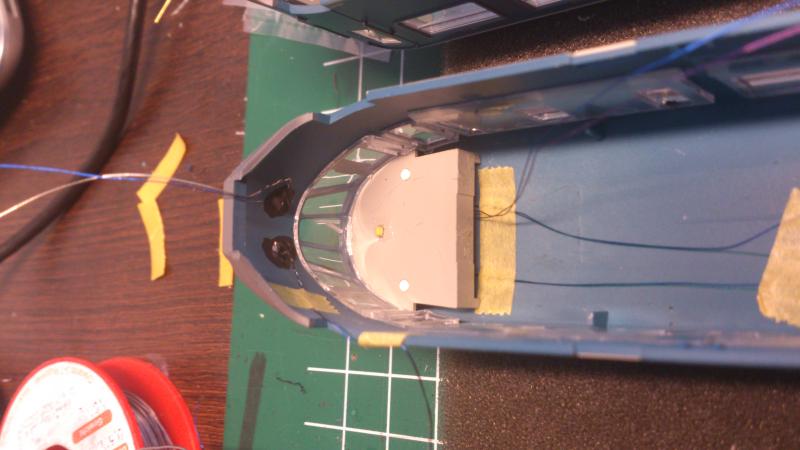

De andere bak ook maar even aanpakken, helaas ging één van de frontseinen los en die
heb ik weer opnieuw gefixeerd met Kristal Klear, dat is dus een vertraging van 1 dag.
Maar het plafond van de cabine kon er wel in, deze is zoals te zien is afgebroken van de
rest van de cabine bij het demonteren, geen man over boord, dit maakt het weer inbouwen
van de cabine stukken makkelijker, met een beetje lijm fixeer je de rest van de cabine zo
weer op zijn plek.
En nog een praktische tip, de originele ledstrook/decodervoet zit vast met 2 schroefjes per
wagenbak, deze zijn niet meer nodig maar onder tegen het plafond zit nog wel een houder.
Deze heb ik in mijn geval weggehaald, eerst met een grote boor het dikste deel weggehaald en
daarna met een scherp hobbymesje de rest gevlakt.
Hoppa, zo past alles perfect.

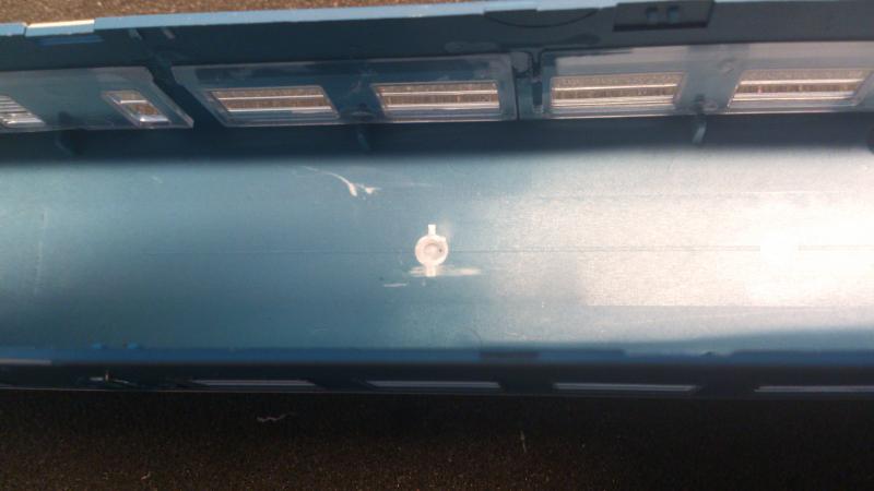

De voedingsdraden voor de ledstrip lopen overigens voor het toilet, deze is in de motorwagen
open en dus geschikt voor doorvoer van draden, in de bijwagen niet, daar moet dus even een
gat geboord worden groot genoeg voor 2 draden.

voor de speaker, via een stekkertje zodat de kappen ook geheel af te nemen zijn.

Dan verder met de De-2, gister nog wat stekkertjes gemaakt, de bodem is nu ook met de
bak verbonden, er komt echter nog wel een kleine schakelaar in de bodem om de ledstrip
los te koppelen van de spanning i.v.m. het programmeren van de losse decoders.
Dit geld dan ook voor beide ledstrips en de Loksound decoder.

een vraagje hoe wil je aan de sound komen voor de decoder?
zou je de decoder niet in de vloer krijgen en met dunne soepele draden overal aansluiten?
RobbertJan
Berichten: 3547
Mcn NSR Groningen.
Re: Upgrade; Artitec De-1 en De-2 naar Full Digital en Sound.
27 April 2015, 12:09:51 »
De juiste sounddecoder kan je gewoon bestellen bij Artitec, gezien ik het model
analoog heb gekocht heb ik de decoder recent nog besteld.
Wellicht kan je de decoder ook wel verplaatsten naar de bodem met behoud van
de originele binnenverlichting en front/sluitsein configuratie, of het werkbaar is
dat weet ik niet, die afweging heb ik ook niet gemaakt.
Zoals ik het geheel nu inricht ben je in principe maar 2 draden nodig van bodem naar
wagenbak i.p.v. 8 bij de De-1 en 6 bij de De-2.
Mijn insteek was in eerste instantie het wijzigen van de binnenverlichting naar verlichting
met TL effect, de ledstrip van Digikeijs is de enige die dit heeft.
Daarnaast zijn de extra 4 functies te gebruiken voor het aansturen van de front/sluitseinen, rangeerlicht en cabineverlichting.
Gr,
Robbert Jan.

Vandaag nog even een kleine klus aan het interieur van de De-2, ik heb de banken
recent geschilderd, daarvan moeten ook de hoofdsteunen nog met een donkere grijze
kleur aangezet worden, evenals de armleuning in het zwart. (het zilver is al gedaan)
Nu ik de ledverlichting dan toch ingebouwd heb gister eens getest met het interieur er onder,
dat gaf weer extra werk
de openingen waar de draaistellen doorsteken laten erg veel licht
door naar de vloer, het is nu net onderbouw verlichting zoals bij getunede auto's.
Ook daar moet dus een bouw aangepast worden, maar eens een paar kapjes fabrieken en
in het interieur bevestigen om zo de lichtlekkage tegen te gaan.
Gelukkig past een dun strookje styreen nog tussen het interieur en het draaistel, extra hakwerk
is gelukkig niet nodig.
De hele constructie maskeren we straks wel met een paar reizigers en bagage, zodoende is
de afwerking ook gegarandeerd netjes, binnen het mogelijke dan wel te verstaan.
Als eerste een stukje styreen op het midden van de ronding vastgeplakt, dan kan deze
geleiding netjes tegen de kant aan geplakt worden.
Voor de bijwagen een strip gesneden en daarna gefixeerd met een stift, op dikte gemaakt met
afplaktape, deze kan nu lekke drogen in de juiste vorm, de lijmnaad van de strip zit
precies achter het bankje op de voorgrond.
Nu eerst weer verder.
Gr,
Robbert Jan.

Vandaag weer een aantal dingetjes klaargemaakt, met name het interieur begint steeds
meer vorm te krijgen;
Geheel boven de De-1 en daar onder de beide delen van de De-2
Alle openingen van de draaistellen, aangedreven of niet, zijn nu netjes dichtgezet en kunnen
middels een paar stuks bagage of een verdwaalde fiets worden gemaskeerd.
Zodoende geen lichtlekkage meer naar onder
Aan de onderkant een lik zwart er tegen aan tegen het doorschijnen en zo zijn we weer
een stukje verder.
Vanmiddag heb ik nog een aantal setjes met zittende reizigers besteld (preiser) om de
beide treinstellen te bevolken, tevens vanmiddag de Loksound decoder voor de De-2
ontvangen, deze had ik besteld via Artitecshop.nl, snelle en nette levering!
