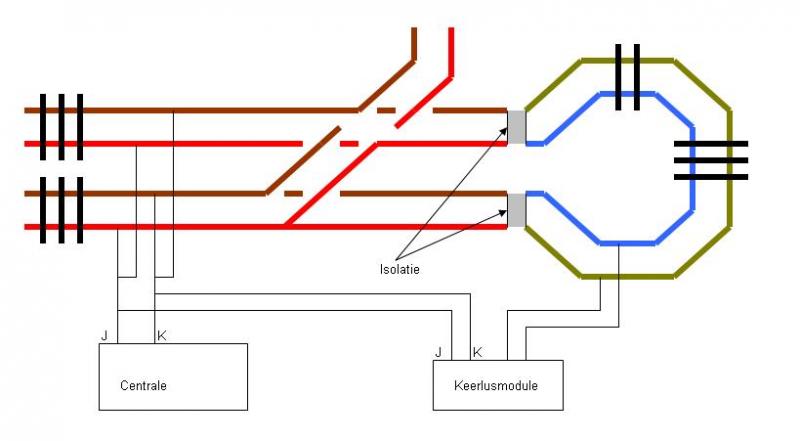

Voor de keerlus dien je een aparte module te gebruiken, een zogenaamde keerlusmodule. Anders krijg je kortsluiting in je baan. ;) Een keerlusmodule zorgt ervoor dat op tijd de keerlussectie omgezet wordt zodat er geen kortsluiting is. Zie ook dit artikel eens: Encyclopdie: Keerlus

Uit de tekening van Piet haal ik dat de tekeningen van Erik veel te complex en onnodig zijn.
Wil je dan toch pertinent je puntstukken van spanning voorzien gaat dat het makkelijkste met een (extra) keerlusmodule die
op basis van kortsluiting werkt.
Ik ben er nog niet eens aan toe of die puntstukken wel of niet van stroom worden voorzien, ik heb kortsluiting op het moment dat er een loc overrijdt, en het mij nog niet duidelijk is hoe/of het wissel aangesloten moet worden, volgens klaas hoeft er geen draadje aangesloten te worden, en toch heb ik kortsluiting, zie antwoord eerder aan klaas.

De Roco kruising is zó geconstrueerd dat je de lus in de baan toch als keerlus moet zien, en zo legt Klaas het ook uit.
Daarbij moet je dan ook af van de gedachte dat een rode draad rechts moet en zo.
Digitaal is een gecodeerd wisselspanningssignaal waarbij het voor de loc niet uit maakt dat je (voor jou gevoel) plus en
min verwisselt. Er is bij wisselspanning immers geen plus en min.
Wèl moet je op elk punt van de baan de fase goed hebben zodat er geen sluiting ontstaat als er iets met metalen wielen
over een geïsoleerde las rijdt.
Ook zou het mogelijk helpen als we ook de rest van de baan te zien krijgen.
« Laatst bewerkt op: 03 September 2015, 20:52:49 door Calimero »

Hallo Hans,
Ik denk dat de verwarring is dat het bovenste spoor is aangesloten als ware het een analoge baan (zie Calimero).
In de digitale wereld gaan we hier wat anders mee om. Voor alle duidelijkheid nogmaals een schetsje.
Wil je de puntstukken van de kruising polariseren dan horen we dat wel. Kan eenvoudig met een relais.
De oplossing van Calimero is wat duur vind ik.
Marius.

De puntstukken van de kruising zouden ook mee kunnen lopen op het puntstuk van het wissel inderdaad.
Groet, Ronald.

Marius,
Dank voor je tekening, ik ben er dus nu achter dat wat ik doe/deed, met een rood potlood de railstaaf volgen, niet werkt, want dan kom je net als in de tekening van klaas dus op het verkeerde railstaaf uit na de keerlus. Het hoe en waarom snap ik nog niet zal van het weekend mijn overbuurman proberen over te halen om e.e.a. nog eens nader uit te leggen.

...ik ben er dus nu achter dat wat ik doe/deed, met een rood potlood de railstaaf volgen, niet werkt, want dan kom je net als in de tekening van klaas dus op het verkeerde railstaaf uit na de keerlus.
Laat dat nou net de bedoeling zijn. Als je niet op de verkeerde spoorstaaf uit zou komen, dan zou de keerlusmodule overbodig zijn. Bij digitaal is het de gewoonte om parallelle sporen gelijk te polariseren, dan krijg je geen problemen met wisselverbindingen en kruisingen.
Net als Calimero zeg ik ook: laat eens het hele baanplan zien. Wellicht komen we dan op andere ideeën.

Wat zijn trouwens isolatie asjes? Ik denk dat je isolatielasjes bedoelt. En bij een keerlus moet je inderdaad beide spoorstaven isoleren, op twee plaatsen, anders gaat het alsnog fout. Maar er is toch nergens iets anders gesuggereerd?

Jawel, in het plaatje van Piet. Daar werd de hele kruising (8 lasjes) geïsoleerd.

Neen, sluit dan zoals al gesteld de puntstukken in het kruis niet aan.
De enig manier die ik ken om sluiting te krijgen in dit kruis is wanneer je wielen iets te smal staan en je met de flens tegen het laatste stukje spoor tikt dat mee stroomvoert van de andere staaf (intern doorverbonden in de wissel met brugjes 1, 2, 5 of 6). Dit was een gekend probleem met de vroegere uitvoering van de Tillig wissels.

Frans, je baseert je waarschijnlijk op de plaatjes die Erik laat zien. Daar lopen de puntstukken helemaal door tot aan de kruisstukken. En dan kan je inderdaad hebben dat de binnenkant van een wiel de verkeerde polariteit aantikt. Dat is in mijn ogen dan ook een foute constructie.
Maar de puntstukken in de Roco kruising zijn veel korter, daar kan deze fout niet optreden.

En die kruising helemaal isoleren, dat is niet de goede oplossing. Het probleem ontstond doordat Hans beide sporen tegengesteld had gepoold, omdat hij nog te veel analoog dacht. De oplossing heb ik al eerder gegeven, gewoon beide parallelle sporen gelijk polen, de kruising niet isoleren, en een keerlusmodule op de keerlus. Meer hoeft dat niet te zijn.
Eventueel de puntstukken schakelen, maar dat is vaak niet eens nodig.

Ik denk dat de oplossing van klaas gaat werken omdat mijn probleem is/was dat een rode en bruine draad elkaar tegenkwamen --> en dus kortsluiting, en ik waarschijnlijk te moeilijk (analoog zoals klaas scheef) over het probleem dacht.
