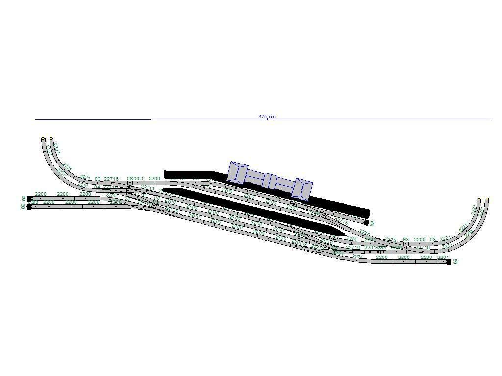

Re: station in aan bouw (Ontwerp )
Reactie #24 Gepost op:
22 October 2007, 18:17:34 »
Ik ben weer eens zoeken op internet en heb een leuk station gevonden op de encyclopedie van deze sie ik heb hem een beetje aangepast.
Wat vinden jullie van dit station .
http://i230.photobucket.com/albums/ee299/Ns_pascal/Test7.jpg?t=1193067709
Laat aub even horen wat jullie vinden.
1 vraag is de kruis wissel overbodig? zo ja laat maar horen.
Als dat zo is ,kan ik namelijk de baan wat kleiner maken
Gr. Pascal
Sicco Jan
Berichten: 840
Reactie #25 Gepost op:
22 October 2007, 18:47:52 »
Pascal,
als vanaf station spoor 1 rechtsom de buitenste baan wil rijden heb je die wisselverbinding nodig. Ik denk echter dat je het met een gewoon wissel en twee meegebogen wissels in de bocht ook kunt doen. Nadeel: je rijdt wat langer op tegengesteld spoor.
Ik vind het verder wel een leuk modelletje.
Groet, Sicco Jan
