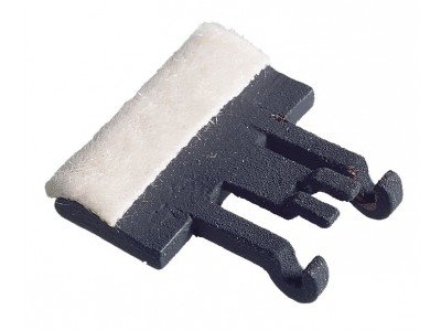

Om een goede en probleemloze exploitatie van onze modelbaan te garanderen is regelmatig onderhoud nodig. Dit is niet alleen voor het rollend materiaal noodzakelijk, maar dit geldt ook voor de bewegende taferail onderdelen en de baan. Dit met name voor de railstaven. Schone rails zijn een absolute voorwaarde voor een storingsvrij treinen verloop. Rails kunnen op diverse manieren schoon gehouden worden door regelmatig de staven te poetsen. Daar waar we er goed bij kunnen is een handmatig “bediend” schuurblokje een uitkomst. Op plekken waar we niet of nauwelijks bij kunnen geeft dat problemen.
1 Schuurblokje
Daarom laat ik in mijn treinen altijd een zgn poetswagen mee rijden. Deze wagens zijn van diverse merken te koop, maar als modelbouwer/knutselaar wil je zo’n eenvoudige, maar onmisbare wagen zelf bouwen. Ik heb gekozen voor een reclamewagen die je in werkelijkheid nooit op het spoor zal tegen komen
2 Railhobby/Roco wervingswagen in een kleur waarmee ik op straat niet gezien wil worden. Kleur is verder geen problemen daar die later toch veranderd gaat worden
3 We schaffen ons de benodigde onderdelen aan zoals dit Roco schuurblokje voor bevestiging onder een Hbis
4 Voor het droog na wrijven en het verwijderen van kleine ongerechtigheden schaffen we van NOACH een setje 60157 aan. Deze worden de assen bevestigd.
5 Voorbeeld van bevestigen over de assen. Het sleepgedeelte kan zowel naar voren als naar achteren geplaatst worden.
6 Voor het plaatsen van het schuurblokje moet wel de onderzijde van de Hbis vlak gemaakt worden. Het hele leidingwerk tbv het remmen moet verwijderd worden!
7 Als alles op zijn plaats zit ziet het er dan zo uit.
8 Voorbeeld van een kleur, die veel echter aandoet als het roze, en de opschriften
9 Als we meerdere wagens bezitten kunnen de opschriften ook variëren
