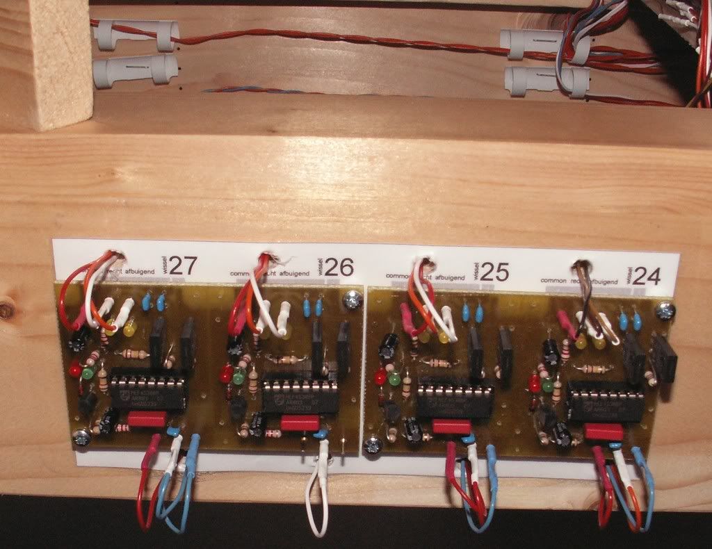

Hierbij alsnog de beloofde foto:
Netjes een krimpkousje om de female connector, en ik heb nog geen storingen gehad met de verbindingen. Maar wel heel veel plezier van het makkelijk los kunnen halen.
PS
Bovenaan de foto wellicht nog een ideetje voor het bevestigen van je bedrading onder de baan: kost bijna niks en je kunt de draden ook makkelijk weer loshalen.
Neem zo'n plastic strip met 21 'ringen' waar ze brochures mee inbinden. Een strookje van drie ringen losknippen, middelste ring eraf knippen, en dan met een tacker tegen een lat aanzetten. Openbuigen, draad erin, en klaar.
