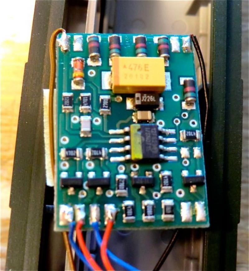

Auteur Topic: Interieurverlichting inbouwen in Roco 45144  (gelezen 4512 keer)
Jack62
« Gepost op: 25 January 2015, 16:34:40 »
Hallo, ik wil in mijn Roco 45144 (met sluitverlichting) interieurverlichting maken.
Weet iemand wat voor decoder er in zit en of daar een ledstrip aangesloten kan worden?
Kan helaas weinig info vinden hierover.
Alvast bedankt.

Naast de (rode en) blauwe draad zitten nog 2 ongebruikte aansluitingen dus wie weet .... ???
En helemaal aan de andere kant van de print nog 2 ?
« Laatst bewerkt op: 04 July 2015, 20:02:48 door Calimero »
Sterker nog, die ongebruikte eilandjes zijn verbonden met transistoren dus de kans is 99% dat je daarmee de binnenverlichting kan schakelen.
gr. Frits

Ik heb ook het idee dat er rechtsboven en rechtsonder eilandjes zitten waar je nog iets op kan aansluiten.
De kunst is nu om er achter te komen wat voor decoder het is. Dan hoef je alleen maar de handleiding op te zoeken en je weet het zeker.

Via google zag ik dezelfde decoder in een stuurstand en werden de eilandjes rechts onder gebruikt voor front sein.
Was een draadje hier op BNLS wat ik tegen kwam.

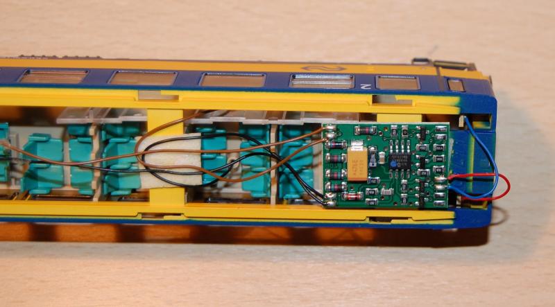

Hopelijk gaat de topic starter e.e.a. eens testen. Ben nu wel nieuwsgierig geworden. De witte frontverlichting worden inderdaad op de twee linker aangesloten. Het lijkt er op of de twee rechter ook een uitgang zijn.
 foto:Bas, Decoder Roco Mitteleinstiegswagen 45794 vervangen

Ik vraag me ook af, of op deze decoder een led strip aangesloten kan worden?
Op de bovenste 2 aansluitingen, geschakeld via F7, staat dan 12V.
De topic starter heeft gemeten. Op de rechter 2 aansluitingen staat 12V geschakeld via F7.  (y)
