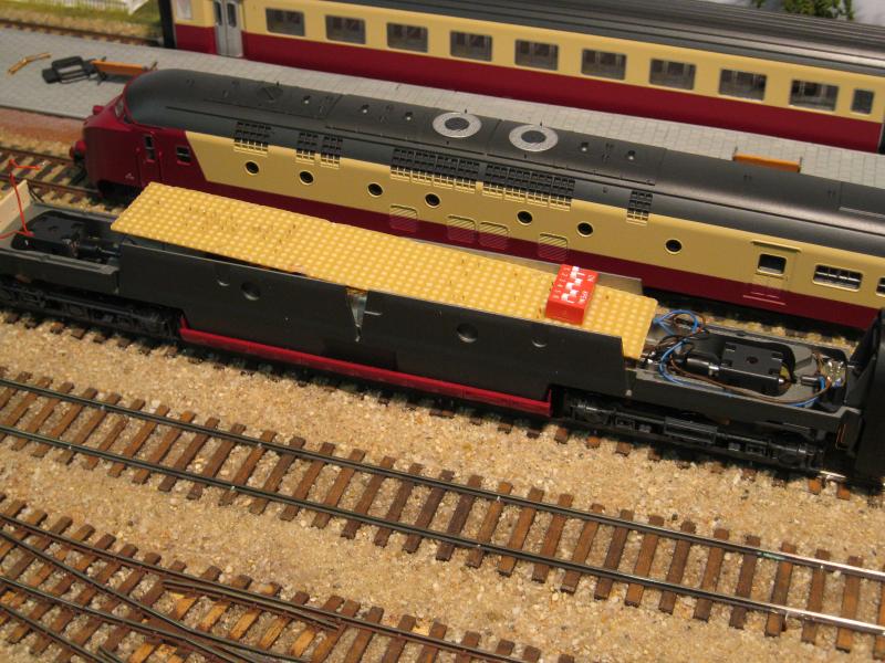

In het draadje nieuwe aanwinsten had ik al verteld dat ik mezelf een Nederlands/Zwitsers TEE treinstel cadeau heb gedaan.
Aangezien ik het analoog wil laten rijden kleeft er een bezwaar aan, elke keer als de spanning weggeweest is, is hij 30 seconden bezig met het opstarten van de dieselmotoren voordat hij gaat rijden. Dat gebeurt ook bij korte stroomonderbrekingen.
Om te zien wat er aan te doen is heb ik eerst het elektrisch schema van de motorwagen uitgeplozen.
De ingreep bleek tamelijk eenvoudig, de printsporen die in het schema met een rood kruisje zijn gemerkt heb ik doorgekrast, en met stukjes draad de rood aangegeven verbindingen gelegd.
De motor zit nu direct op de stroomafname, waardoor hij meteen gaat rijden als de spanning er op komt. Het opstarten van de motoren gebeurt dan tijdens de rit. Niet geheel werkelijkheidsgetrouw, maar minder hinderlijk dan steeds een halve minuut wachten.

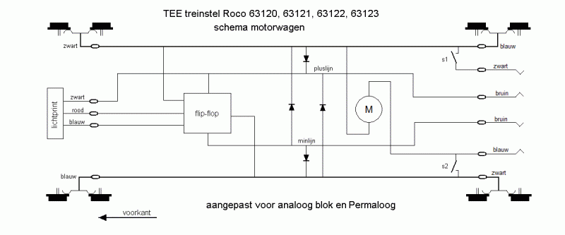

In plaats daarvan komt er een eigen fabrikaat print in volgens onderstaand schema.
De stroomafname voor de motor is diagonaal, rechtsvoor en linksachter. Dat is voor het rijden in het analoog bloksysteem op de clubbaan.
Op mijn eigen spoorbaan is dat niet nodig, daar kan ik de stroomafname koppelen met de schakelaartjes s1 en s2. In het origineel zat ook zoiets, maar dan met jumpers op de print. Om daar bij te kunnen moest je de kap lichten. Om dat te voorkomen heb ik nu dipswitches aan de onderkant van de print gemonteerd. En wel op een strategische plaats, recht boven de kier tussen de wagenbodem en het draaistel. Met een cocktailprikker of een dunne schroevendraaier kan ik de switches bedienen zonder het rijtuig open te maken.
De twee bruine draden lopen door de hele trein en waren bedoeld voor het voeden van de interieurverlichting. Die voedt ik nu met diodes uit de railspanning. De ene draad wordt de plus, de andere de min. De schakeling met de vier diodes komt ook in het stuurstandrijtuig. Daarmee wordt bereikt dat er altijd spanning op de bruine draden blijft, ook als de voorop lopende wagen gestopt is in een stopsectie. Zo blijven ook op de clubbaan de front- en sluitseinen branden
De front- en sluitseinen worden geschakeld met een flip-flop. Daarmee bereik ik dat op mijn Permaloog spoorbaan de seinen blijven branden in de laatsgekozen rijrichting, ook als de trein stilstaat.

De ombouw in beeld.

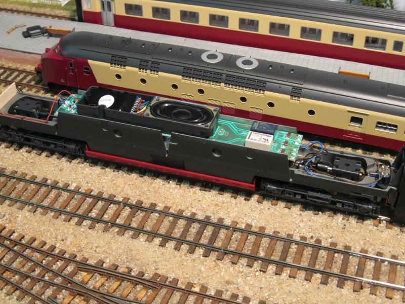

Op de eerste foto de originele toestand, hoofdprint met decoder en luidspreker.
Draadjes aan de kopeinden van de print zijn al los.

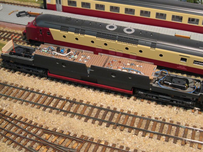

Op de tweede foto de nieuwe baantjesprint ondersteboven. De eerste en laatste dipswitch dienen voor het koppelen/ontkoppelen van de stroomafname.
De tussenliggende switches hebben geen functie. Switches kunnen vanaf de onderkant bediend worden via de kier tussen het draaistel, zonder het rijtuig open te maken.
Op de derde foto de print in zijn normale positie. Rechts de 4 diodes die de gelijkspanning op de bruine draden verzorgen.
Links de flip-flop die de front- en sluitseinen schakelt.
Vlak voor het definitief inbouwen ontdekte ik dat ik de motoraansluitingen vergeten was. Die zijn alsnog aangebracht.
Proefrit heeft al plaatsgevonden en alles werkt zoals ik het bedacht had.
De volgende fase is de omschakeling van front- en sluitseinen in de andere kop aanpassen, en daarna de binnenverlichting.
