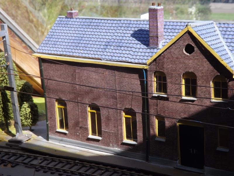

 Voor het   "äankleden" van het stationsgebouw op mijn Schaal 0 baan heb ik foto's van muren en afbeeldingen van dakpannen uit een website gebruikt om die uit te printen op papier , dat ik geplakt heb op dit gebouw.
 Dit gebouw staat onder een Veluxraam en daardoor in het volle daglicht ,vooral het dak.
 Ik vraag mij af ,of ik geen maatregelen  moet nemen om verschieten te voorkomen.
 Het is geprint papier met Epson inkt en het glas van het raam is dubbel vensterglas.
 Ook UV licht komt er nog wel door denk ik, dus de hele dag komt er daglicht op de dakpannen, ook als de zon weggedraaid is.
Wie kan hier wat over zeggen ?

de meeste printerinkt is niet kleurecht.
Er zijn 2 soorten , zg. dye en pigmentinkten
Dye is nooit kleurecht, wel zit er per merk verschil in de kleurvastheid, vaak in combinatie met het medium waar je op print.
Print je bepaalde combinaties van een dye merkinkt op het juiste fotopapier dan kan het behoorlijk kleurvast zijn.
Het fotopapier sluit de inkt als het ware in en voorkomt het verkleuren door middel van UV filters.
Op gewoon papier werkt dat dus niet.
Pigment inkt is wel kleurvast.
Dat vindt je in de betere fotoprinters.
In mijn canon printer is enkel de zwarte inkt die wordt gebruikt om de text af te drukken pigment inkt.
De andere zwarte (fotozwart), grijze en kleurinkten zijn gewone dye inkten en dus niet kleurvast.
Die verbleken dus op gewoon papier en in UV licht.
Bij de meeste printers is dit dus zo.
Hoop dat je hier wat mee kunt.
Groet van Ben
Groet van Ben

Er zijn volgens mij tegenwoordig veel HP-cartridges waarbij elke kleur UV-bestendig is: dit weet ik van het elektronicaforum, waarbij mensen verbaasd constateerden dat een in roze uitgeprint PCB-ontwerp gewoon belicht kon worden in een UV-belichtbak.
Maar ik kan naast het merk zitten...

 Bedankt voor jullie antwoord. :)
Het is dus zeker dat de zaak gaat verschieten. :(
Zou ik  dan mss  iets kunnen kopen ,dat als UV filter werkt , en wat ik boven het gebouw kan bevestigen?
Verplaatsen ervan  kan niet,daar heb ik geen plek voor.

Of een zonwerend rolgordijn in de Velux maken?

Heb zelf een zeer zonnige zolder, nog zonder echte baan en oplossing tegen verkleuring, maar kwam onlangs wel hier terecht: http://folieshop.nl/. In elk geval veel tekst en uitleg, deze zomer toch eens proberen.

 Ik zie dat UV folie makkelijk te koop is, wat ik niet verwacht had. :D
 Ik vond deze website ook nog :
http://www.webshop-raamfolie.nl/transparante-uv-block-folie-clear-1-uv
    Ca E 15.- voor 1 m2
   "Probleem"wss opgelost. :)
 Vr Gr, Peter
