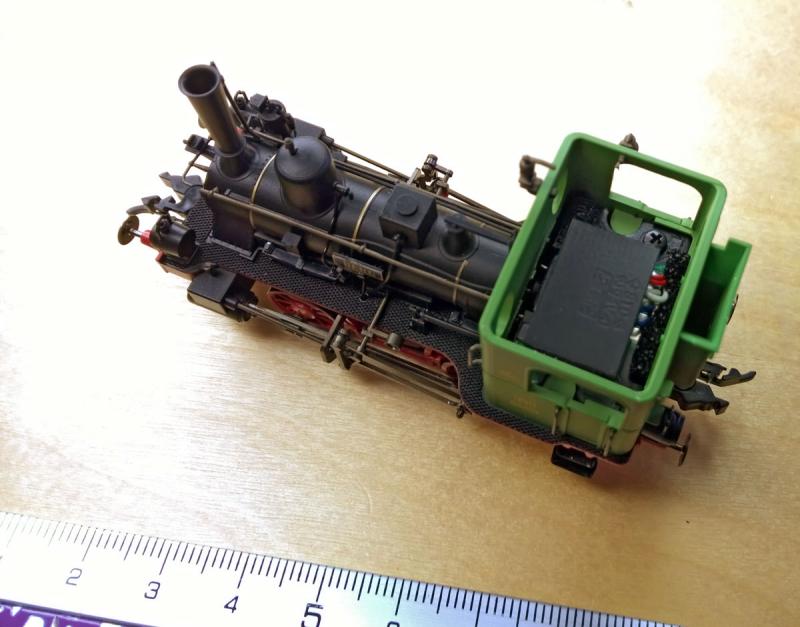

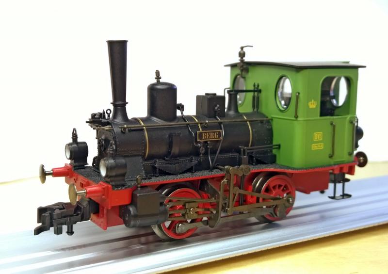

Gewaardeerde spoorgenieters,
gisteren op Ontrax een leuk lokje meegenomen, Dampflok Berg van Fleischmann, type 481301
nee de koppelingen zijn niet groot, het lokje is klein
de wielflenzen wel wat aan de hoge kant vergeleken bij de voor de rest mooie detaillering
Daar moet een DCC decoder in gaan komen, er is een PluX-16 stekker aanwezig
Echter wat kan ik er dan voor aanschaffen. Het liefst zou ik weer een ESU v4 nemen maar die heeft enkel een Plux22.
Dat kan wel op een Plux16 stekker maar ik vrees dat ie net iets te groot gaat zijn.
er is links niet zo erg veel ruimte, 1 á 1,2 mm, rechts meer
Ik vond niet veel Plux16 decoders wel een aantal met Plux12 waar ik volgens mij voldoende aan moet hebben.
Buiten de verlichting zijn er geen functies.
Ik gaf al aan dat ik een lichte voorkeur had voor ESU, maar de Plux12 van ESU, art. 54616 lijkt me dan weer nix met die kabelboom. Inderdaad echt een BOOM in zo'n kleine lok.
Is er iemand op t forum die dit type al eens van een decoder heeft voorzien?
Tips?

Wat zijn je exacte maten? Ik had namelijk een soortgelijk probleem met dan wel een N loc van Piko. Hiervoor moest ik een plux12 hebben die ook nog abc moest ondersteunen. Voor deze is het uiteindelijk en Plux12 van Lenz geworden. Verder zijn er ook speciale stekkertjes verkrijgbaar die ik o.a. bij ESU heb gezien om andere decoders d.m.v. stekkertje toch te kunnen gebruiken. Je moet maar even kijken. In de encyclopedie staat overigens nog een stuk beschreven over Plux decoders met daarbij ook de standaard afmetingen.

@ Steef, verloopstekkertjes lijkt me nix want alles is zichtbaar
Dan ga ik liever zelf solderen
Het formaat dummy decoder wat er nu in zit is 11x17mm
ik zal ook eens kijken of die Lenz silver dan geschikt is qua vermogen
@ Teun, dank deze had ik nog niet gezien, het formaat is ook kleiner dan de normale standaard decoder van ESU die wel vrij groot is.
Groet van Ben
