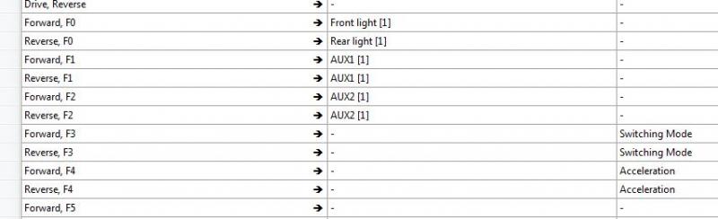

Wat voor de hand ligt: door de reset naar default ben je de koppeling van AUX3/4 aan F3/F4 kwijt geraakt.
Gr, Ben.
  • Berichten: 8160
Re: Aux versterker voor ESU Lopi 4.0
« Reactie #16 Gepost op: 19 March 2015, 11:01:42 »
Ligt niet alleen voor de hand, is de standaard instelling van een LoPi4  ;D
Al lezend begrijp ik dat het wisselen van een kort naar een lang adres geen gevolgen voor de instellingen zou mogen hebben.
Ik heb voordat ik aan mijn aktie met de programmer begon de decoder middels 8/8 de fabrieksinstellingen geactiveerd. Zou dit invloed kunnen hebben gehad? Ik denk zelf van wel!
Blijft natuurlijk het feit dat op decoderadres 3, voor deze update, Aux 3 en 4 wel werkte.
1: Nee, heeft geen invloed.
2: Ja, zie plaatje hierboven.
3: Dat zal je zelf dan zo ingesteld hebben. En met de reset heb je dat "gewist"
Gr.
