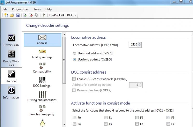

Beste forumlezer,
Ik heb een Aux3-4 versterker aangesloten op een Esu Lopi 4.0. Op adres 3 werkt deze prima. Wijzig ik het adres naar - in mijn geval 2410 - dan werkt dit niet.
Moet ik bij een groot decoderadres wijzigingen aanbrengen. Ik heb een ESU programmer.
Ik wil dit vanavond uitvogelen maar misschien heeft iemand een tip.
Coen.
  • Berichten: 6459
Re: Aux versterker voor ESU Lopi 4.0
« Reactie #1 Gepost op: 17 March 2015, 15:49:30 »
Coen, een kort of lang adres mag niet uitmaken. De Aux3 en Aux4 uitgangen moeten zowel op het korte adres als op een lang adres gewoon werken, Dat je er een versterker achter hangt om ze te belasten doet niet ter zaken ;).
Wim Ros
  • BHV
  • Berichten: 7819
    • Perrongeluk
« Reactie #2 Gepost op: 17 March 2015, 15:58:42 »
Is CV29 ook aangepast, en wel zo dat de decoder nu reageert op de lange adressen?
bellejt
  • Berichten: 2521
« Reactie #3 Gepost op: 17 March 2015, 17:02:45 »
Coen , je stuurt vermoedelijk aan in DCC want als je een lang adres hebt zal het enkel werken  in DCC mode. Anders mag er geen enkel verschil zijn.Als je wil kan ik wel een basis config van een lopi v4 opsturen.
Greetings,salutations,groetjes,
Coen Burki
  • Berichten: 759
« Reactie #4 Gepost op: 17 March 2015, 21:29:18 »
Beste forumlezers,
Vanavond met mijn Lokprogrammer F3 en F4 op resp. Aux. 3 en Aux.4 ingesteld en nu werkt de versterker ook op het lange adres.
Het blijkt dus dat bij het overgaan naar het lange adres deze instellingen aangepast moeten worden.
Dank voor jullie reacties,
Coen.
  • Berichten: 6459
« Reactie #5 Gepost op: 17 March 2015, 22:39:12 »
  • Berichten: 8160
« Reactie #6 Gepost op: 18 March 2015, 09:25:08 »
En dat had je voor die tijd niet gedaan? Dan ligt het dus daaraan en niet aan het lange adres.
Het maakt echt geen fluit uit of je via een lang of kort adres een aux uitgang aanstuurt.
Gr.
Eric
Coen Burki
  • Berichten: 759
« Reactie #7 Gepost op: 18 March 2015, 12:50:00 »
Hoe zou het dan kunnen dat de Auxversterker op het korte adres: 3, wel werkte??
Vriendelijke groet,
Coen.
  • Berichten: 22860
« Reactie #8 Gepost op: 18 March 2015, 14:25:57 »
Dat is standaard zo ingesteld. Aux3 reageert op f3. Als alleen het adres wordt veranderd, verandert daar normaall ook niets aan. Misschien iets in de programmer software?
Timo
  • Team encyclopedie
  • Berichten: 4655
« Reactie #9 Gepost op: 18 March 2015, 16:24:25 »
Een sleutelvraag die ik al wel (verkapt)  langs heb zien komen maar nog niet beantwoord: Werkte de rest wel toen je het lange adres had ingesteld? Of heb je toen alleen alleen F3 en F4 getest?
Maar goed, als ik de lokprogrammer mag geloven zijn AUX3 en AUX 4 standaard niet gemapt en moet je dat dus wel eerst zelf doen.
Timo
bellejt
  • Berichten: 2521
« Reactie #10 Gepost op: 18 March 2015, 17:00:20 »
in de standaard lopi v4 config die ik heb gekregen van mijn winkelier staan ze wel gemapt.Die config komt trouwens van Esu zelf.Er moet ergens wat mis gegaan zijn bij het programmeren.
PS: ik heb hier de originele basisconfigs voor lopi v4' en locsound v4 in mijn bezit.
Timo
  • Team encyclopedie
  • Berichten: 4655
« Reactie #11 Gepost op: 18 March 2015, 17:28:42 »
Dan lijkt er inderdaad iets niet te kloppen in de lokprogrammer software. Als ik het kale profiel voor de LoPi 4 laad staat bij F3 alleen "switching mode" en bij F4 "Acceleration". Dus als na een reset ook F3 en F4 aan AUX3 en AUX4 gemapt staan zou het misschien kunnen dat als je met de lokprogrammer een lang adres opgeeft hij de functiemapping ook aanpast naar wat hij heeft staan (en dat is AUX3 en AUX4 niet gemapt).
Timo
  • Berichten: 22860
« Reactie #12 Gepost op: 18 March 2015, 18:29:00 »
Daar lijkt het wel op. Als je met je centrale programmeert en het adres verandert in een lang adres, verandert er verder niets aan de instellingen.
  • Berichten: 6459
« Reactie #13 Gepost op: 18 March 2015, 22:05:19 »
Bij de lopi V4   54610, 54611 is de F3 standaard rangeerstand en F4 standaard op/afrem vertraging uit. F3 en F4 zijn standaard nooit naar Aux3 en Aux4 gemapped.
Bij mij zijn ze ook nog nooit veranderd door het programmeren van een lang adres. Ik heb er zeker een stuk of 40, allemaal met lang adres.
Coen Burki
  • Berichten: 759
« Reactie #14 Gepost op: 19 March 2015, 10:08:55 »
Beste forumlezer(s),
Uiteraard volg ik met interesse de commentaren op mijn probleem.
Al lezend begrijp ik dat het wisselen van een kort naar een lang adres geen gevolgen voor de instellingen zou mogen hebben.
Ik heb voordat ik aan mijn aktie met de programmer begon de decoder middels 8/8 de fabrieksinstellingen geactiveerd. Zou dit invloed kunnen hebben gehad? Ik denk zelf van wel!
Blijft natuurlijk het feit dat op decoderadres 3, voor deze update, Aux 3 en 4 wel werkte.
Ik vind het wel aardig dat er zo wordt meegedacht, waarvoor dank.
Coen.
