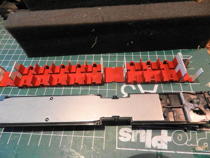

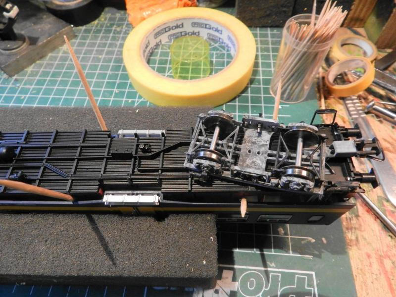

Eerst de bak openen...........met enkele cocktail prikkers.

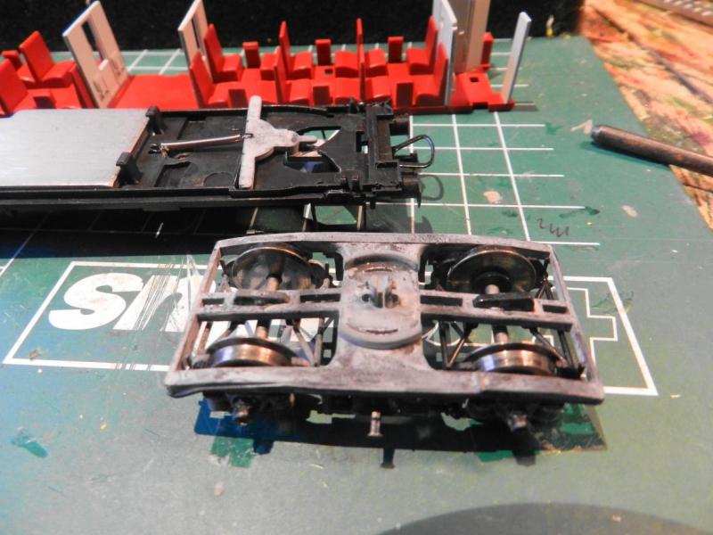

Gelijk even een kijkje onder de vloer nemen.

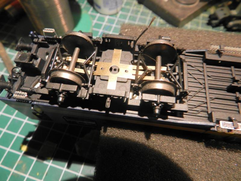

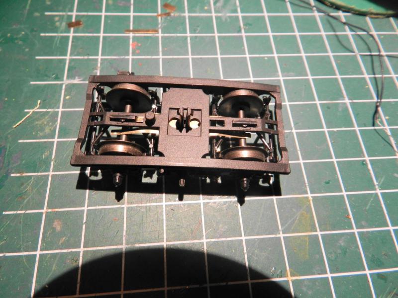

Het draaistel eraf, daar moet straks een sleper onder.

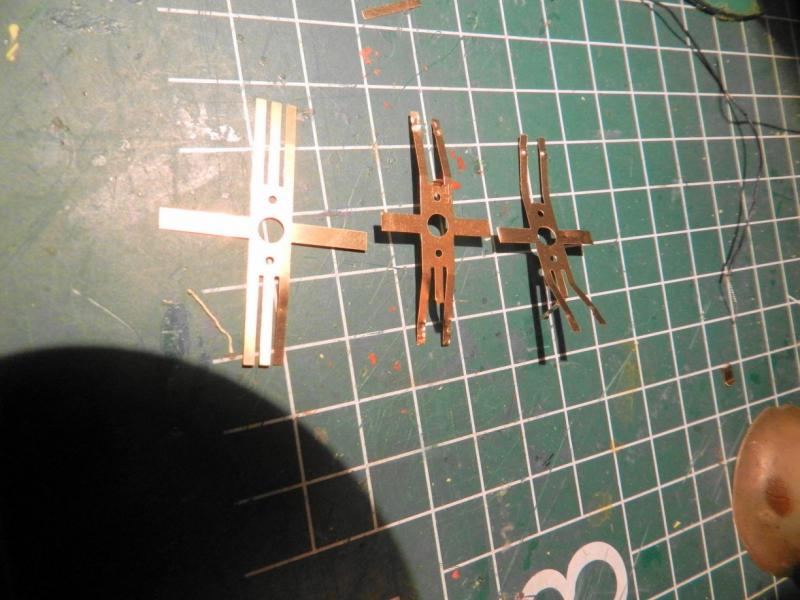

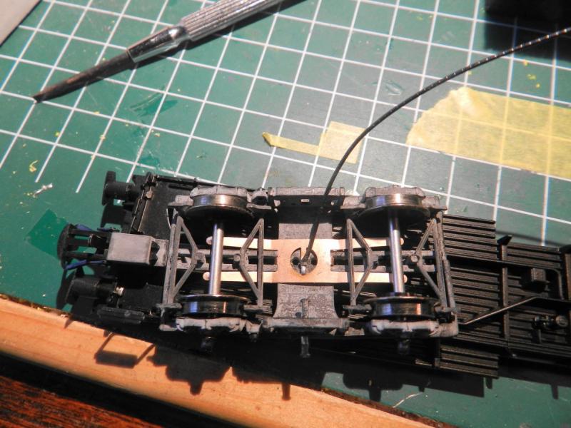

Ik kies voor de Digikeijs sleper, die past in dit geval beter dan de Hufing. Daar een paar contactpunten in tikken en wat buigen....
Eén wielas er uit, remblokken setje eruit, sleper erin schuiven en het boeltje terug zetten. De originele draad zal niet gebruikt worden.

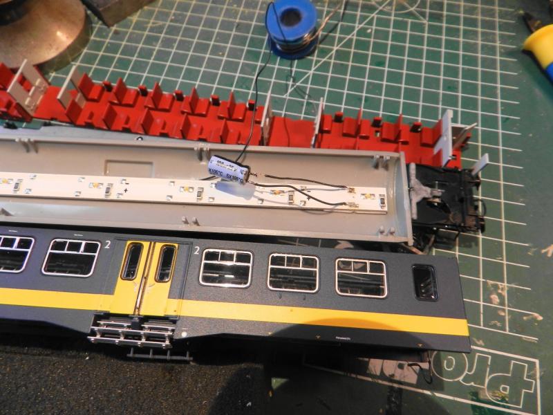

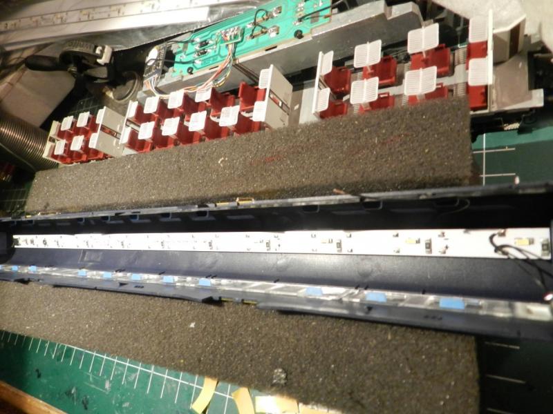

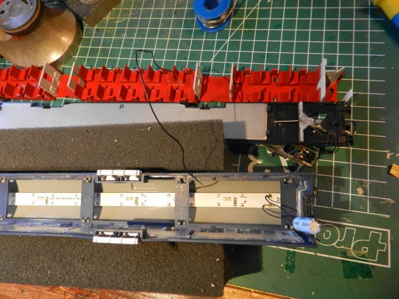

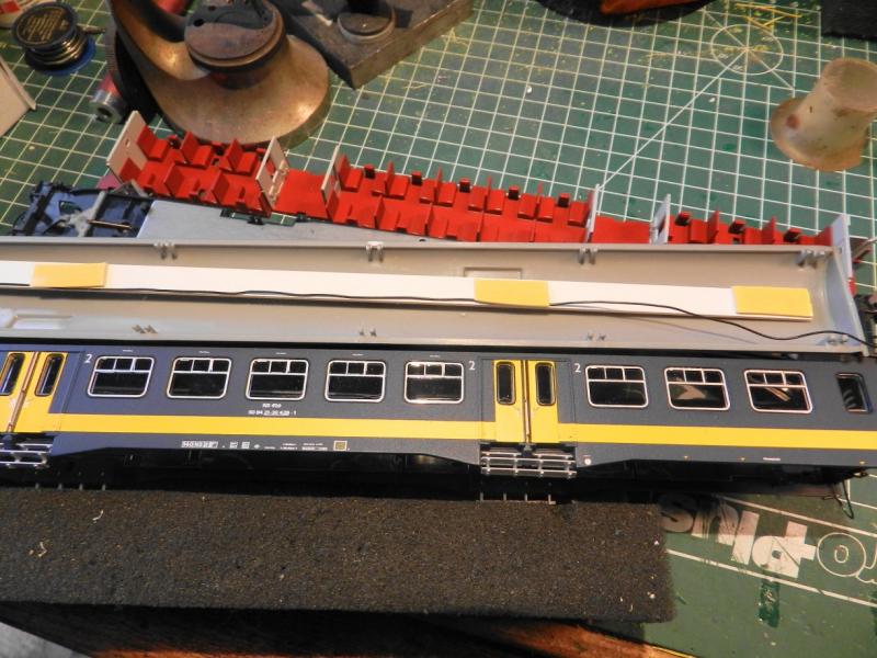

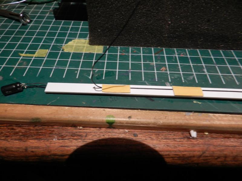

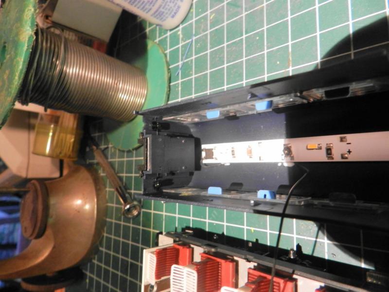

Dan de kap verder uit elkaar......het dak eraf. Met een paar stukjes dubbelzijdige Action-tape geleid ik één draad over de Hufing 285mm lichtstrip.

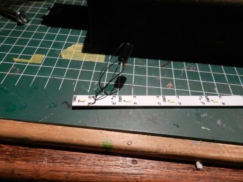

Kan de strip in het dak geplakt worden. Gelijk soldeer ik nog even een klein elco-tje op de strip, aan het eind, zodat de elco straks in het toilet kan zakken en je hem dus niet in het rijtuig ziet bungelen.
Zo, kan het dak ook weer terug op de bak........

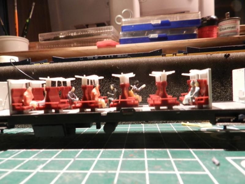

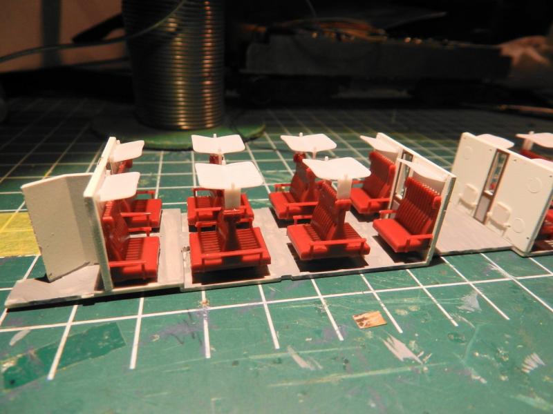

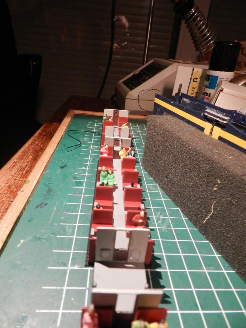

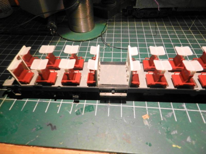

Dan is het interieur aan de beurt. Eerst een kwastje met licht grijs, voor de vloer en dan wat bruin voor de deuren. Ook een kwastje langs de tafelranden en bladen. Gelijk een kleine poging om wat vuilnisbakjes te verven. Je zal het nauwelijks zien
. Dan de poppetjes erin met een drupje Kristal Klear. Een gaatje boren ter hoogte van het wielstel zodat de draad bij de sleper uit kan komen.
Dan nog effe een kwastje rood aan de binnenkant over de sluitlichten en als dat droog is, zwart er over. Ik wil ze straks wel rood zien, maar niet "aan" hebben

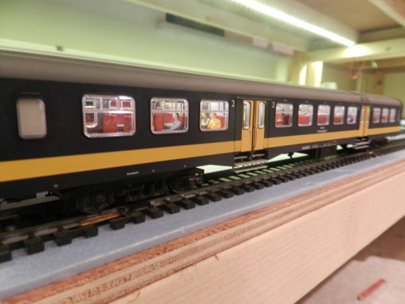

Zo, kan hij weer dicht, draadje inkorten en aan de sleper solderen en effe boven testen in het schaduwstation.

Wat zijn de waardes van de door jou gebruikte elco, en helpt dit tegen knipperen?
Grtz!
Tedo
Berichten: 6450
Re: Plan W Benelux opleuken
05 January 2016, 10:22:35 »
@Tedo: 100uF/25v (het toilet is te klein voor een grotere). Normaal neem ik een waarde tussen de 100uF en 470uF. Ja het helpt wel, afhankelijk van de grote en de ingestelde lichtsterkte. Dit bepaald immers de "tijd".

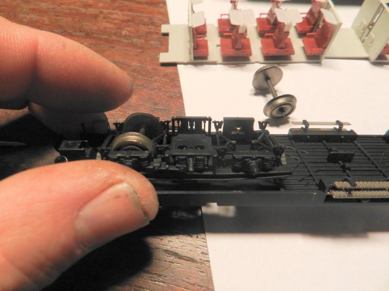

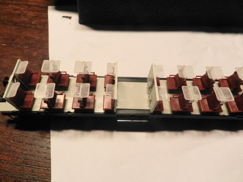

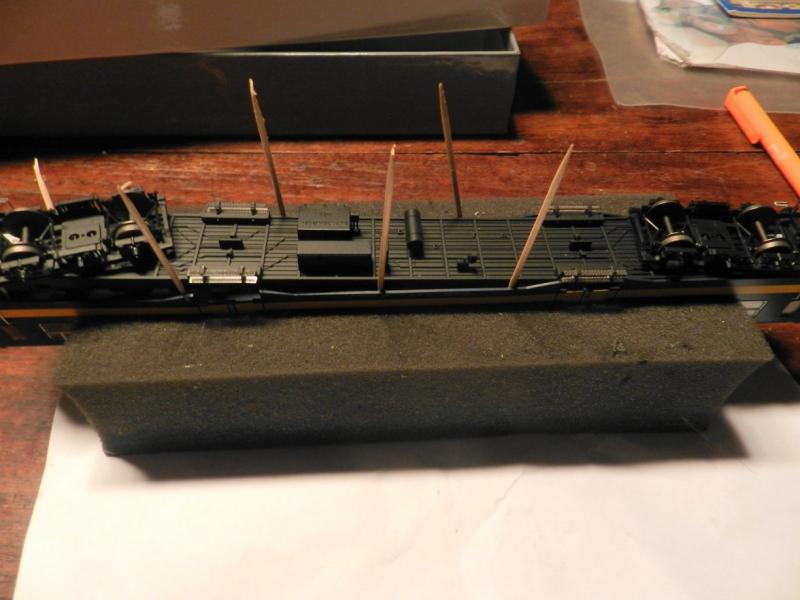

Komt de volgede aan de beurt, de Heris PlanW Benelux. Meestal heb ik behoorlijk moeite om ze open te krijgen
. Deze ging echter erg makkelijk. Een stel cocktailprikkers er tussen en ik tilde de wagenbodem er zo uit. Let effe op een welke kant de tank en het wc raam zit, zodat hij weer goed om in elkaar komt
Buiten de bijzonder mooie opstaptreden tov het Artitect exemplaar, is deze ook van binnen wel heel erg compleet
. Zelfs de tafeltjes zitten in de kap zelf.
Eerst het gehele interieur in zijn geheel eruit wippen en dan het wielstel eraf halen. Eén wielas en remmensetje eruit wippen. Mooi, puntjagers in het wielstel
Sorry voor de close up van mijn duim. Ik had hem twee weken geleden zwaar mishandeld met een vuisthamer, waarbij hij openspatte als een overrijpe meloen

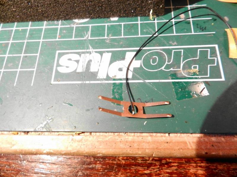

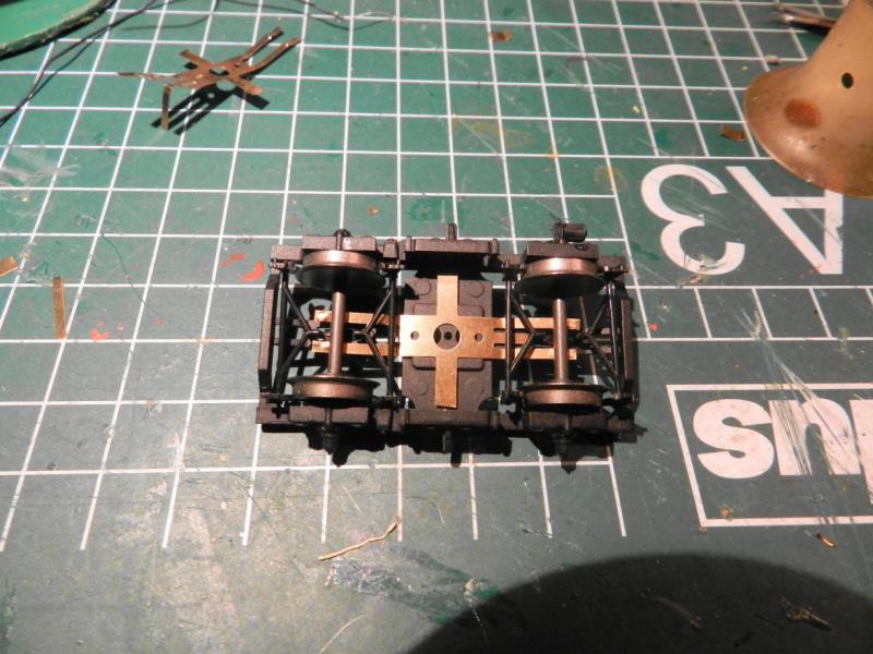

Als sleper neem ik ditmaal de Hufing ipv de Digikeijs, dit ivm de mogelijkheid van bevestigen. Na het intikken van de contactpunten, volgt enig fröbelwerk......
Links een nieuw exemplaar, de andere twee zijn het eindresultaat van de bewerkingen.

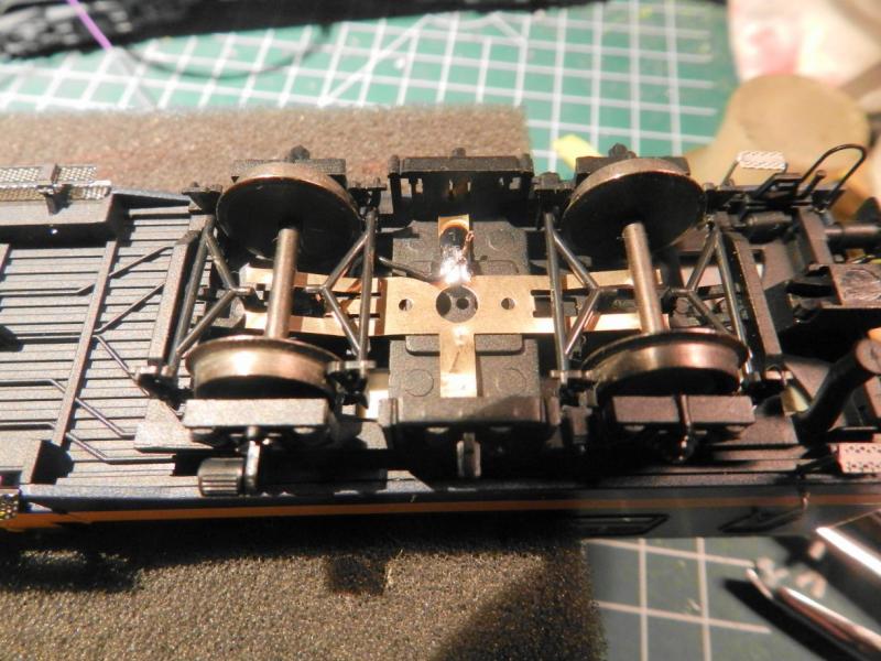

Nu de sleper op zijn plaats schuiven en het remsetje terug drukken. Zo kan hij geen kant meer uit.
Wielstellen kunnen weer onder de bodem. Verder nog even een kwastje lichtgrijs over de vloer gedaan en daar blijft het wat verfwerk bij wat mij betreft. Zelfs de binnen deuren hebben al de juiste kleur

Eén draad weer over da achterkant van de strip leggen en vast zetten met een paar stripjes dubbelzijdige tape.
Ook hier weer een kleine elco op het einde van de strip gesoldeerd en de potmeter op maximaal dimmen gezet.
Bij de LS hoeft de kap niet uit elkaar, daar zit geen plafond in waar de ledstrip boven moet komen, de strip kan dus zo tegen het dak geplakt worden, elco aan de kant van het toiletraam.

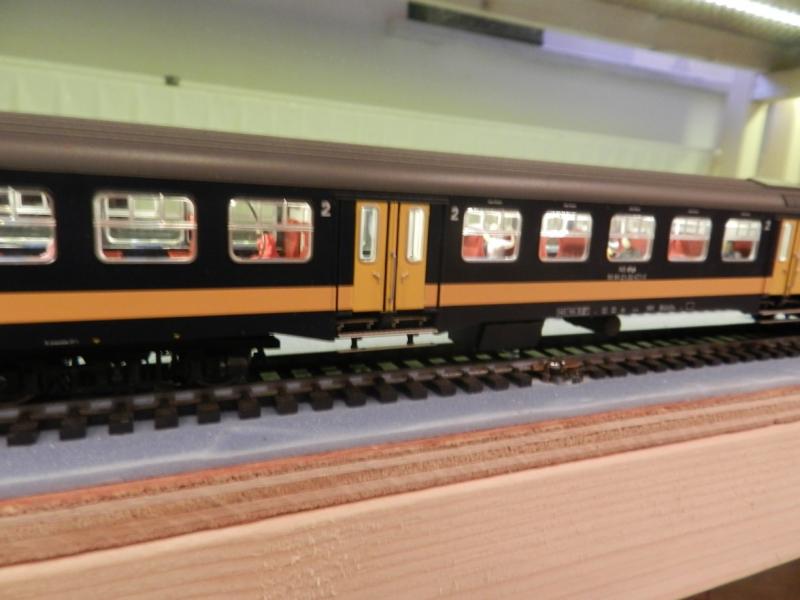

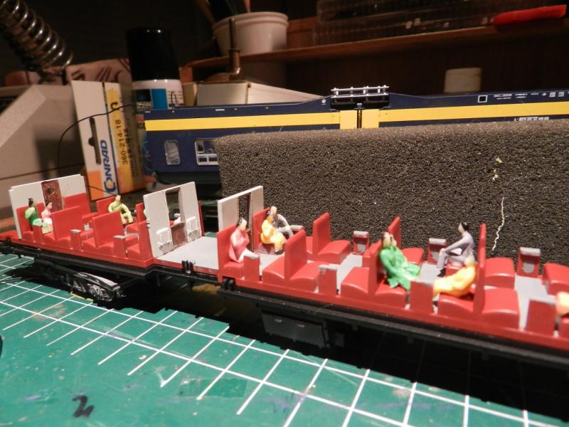

Vandaag de reizigers er in gezet en twee gaatjes in de vloer geboord voor de draden.
Ook dit rijtuig krijgt geen sluitlichten, dus even een kwastje zwart er over, anders geven ze straks wel licht.
Dan de draadjes door de gaatjes frotten en dan kan de kap weer dicht.
Rest nog de draden inkorten en vast solderen tegen de slepers.
En dan nog even testen............geen licht
. Twee assen omdraaien en.............
Ik moet zeggen dat ik de LS-Models net effe iets mooier afgewerkt vind dan de Artitect. Waarschijnlijk gewoon een kwestie van smaak.
