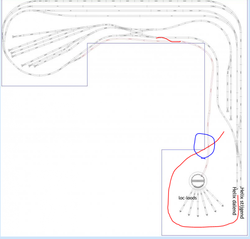

Dat is 'm Rob. En je kan ook die overloopwissels echt laten aansluiten aan je helix (dus verder naar onder toe schuiven).
Je kruising van het spoor uit de helix met dat naar je locloods plaats je om het midden van beide lijnen (een beetje telwerk) maar zo krijg je de meest vloeiende helling in het spoor uit je helix (dalen en terug stijgen) terwijl het andere spoor rustig verder stijgt.
Als je dan de wissel van je hosentrager die aansluiting geeft naar je locloods ook verandert van een linkse in een rechtse, ligt je spoor al een stukje in de goede richting waardoor die bocht ook vloeiender zal lopen en dus logischer oogt.
Misschien moet je even op een schets ook aangeven welke scenery je waar wil zetten, want dat kan ook een beperkende factor zijn.
Frans

kun je de draaischijf aansluiting niet net iets later doen? Dan kunnen loks vanaf het goederen spoor ook gelijk naar de draaischijf.
En heb de helix iets door getekend, kun je die niet via een brug laten kruisen met het spoor naar de draaischijf?
Heb je toch je brug.

Ik heb nog een kleine aanpassing gedaan waardoor ik met de stijging onder de 3 % blijf. De slankere wisselstraat is een stuk beter geworden.
Bedankt allemaal voor de hulp. Ik ga nu weer terug naar mijn eigen draadje.
