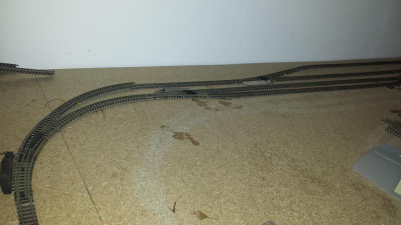

Goedemorgen allemaal,
bedankt voor de reacties en het meedenken. Ik zal morgen even een fotootje plaatsen van de situatie.
Het vreemde is dat de kortsluiting maar in 1 rijrichting optreedt. Vanaf de andere richting is er niks aan de hand.
Is het misschien te wijten aan de draadbruggen die er inzitten of dat de rails nog niet op elkaar zijn aangesloten waardoor misschien een onderbroken stroomkring ontstaat.

Goedemorgen weer,
Dit is de situatie waar het om gaat. De bovenste 2 wissels geven veroorzaken storing in de rijrichting naar rechts

Karel,
Als je alle spoorstaven aan de juiste zijde op dezelfde draad aansluit, dan zou het gewoon storingsvrij moeten werken en zal het nergens kortsluiting maken. Keerlussen zitten er niet in. Tis gewoon een rondje om de kerk.

Karel Jans
Berichten: 30
Re: Storingen z21
Reactie #24 Gepost op:
10 February 2015, 10:32:41 »
Hallo Jan,
Ik heb inderdaad ATF gebruikt maar de kortsluiting trad ook al op voordat ik dit spul gebruikte.
Ik ga van de week eens puzzelen met de draadbruggetjes, misschien biedt dat een uitkomst

Berichten: 30
Re: Storingen z21
Reactie #27 Gepost op:
10 February 2015, 20:43:26 »
Probleem opgelost (hoop ik)!
Een kort verslagje: ik heb vanavond apart een ovaaltje gelegd met 2 wissels erin. Zelfde probleem; zodra de loc op de wissel komt dan ontstaat er kortsluiting. Met elke willekeurige loc. Wissels nog eens goed nagekeken en daar zag ik in eentje een zwart draadbruggetje i.p.v. de zilverkleurige die er standaard inzitten. Deze vervangen voor een zilverkleurige en geen probleem meer. Locs rijden ook gelijk stuk soepeler.
Toch wel raar. Ze zijn allebei van metaal maar misschien ligt het aan de geleiding. Weet iemand misschien wel hoe dit kan?
Bedankt ieder geval iedereen voor de tips en reacties
